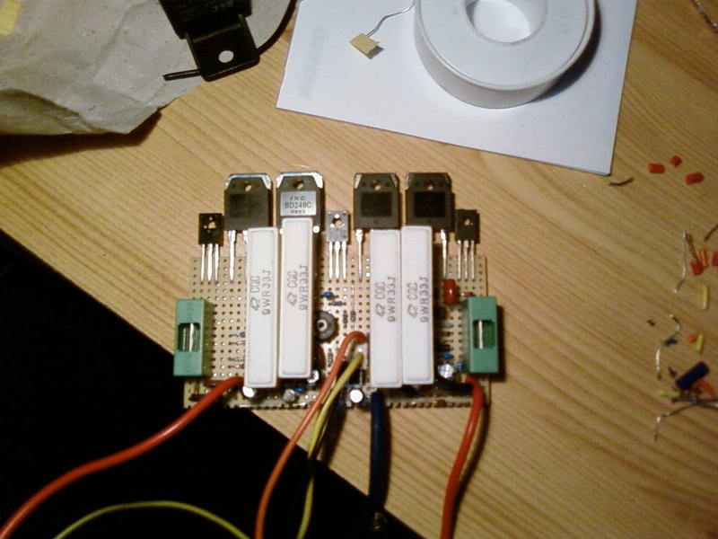

Megépítettem próbapanelon az st151-et. Gyönyörűen szól pedig csak 18 volttal van hajtva
így legalább nem melegszik majd rendelek hozzá toroidot is. Valaki csinálta már próbapanelon?
18V-on nemsokat ad le....
Potinak 47k vagy 100k tán jó. A próbapanelos st-röl egy fotót nemraknál fel ha megkérlek rá szépen? Nagyon kíváncsi lennék rá !
Hát próbapaneles erősítőt még én sem láttam
Tényleg fényképezd már le, remélem nem szedted még szét
hűtőbordát még nem vettem rá mert azt hittem nem lesz jó úgyse de tévedtem
meg kicsit nagyok a kerámia ellenállások...
Vááá de nagy... nem semmi. |
