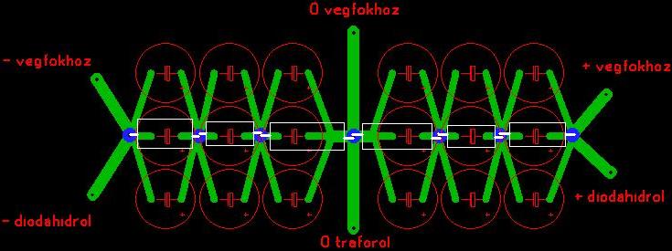

(#) Dzsoni hozzászólása Okt 29, 2007 / 1
Kellenek 220Ohm/5W-os ellenallasok a kondikkal parhuzamosan, igy nem lesz jo vege!
Ja es parhuzamosan is kellenek meg kondik, vagyis osszesen 18db kell!
Amit te rajzoltal be az csak 3300µF-ot ad, de nekunk 10.000µF kell! Ezt ugy ered el ha harom darabot parhuzamosan kotsz, es ezt a harmat pedig "egymasrateszed" 3-szor.
A feszultsegoszto ellenallasok ekkor is kellenek majd!
Ja es a trafot meg a diodahidat torold sztem a nyakrol, ugyis 10-szer nagyobbak a valosagban!
Ja es tul vekonyak a vezetosavok, ne felejtsd el hogy 10A-nel nagyobb csucsaramok is rohangalnak ott!
A kondik huzalozasa MINDENKEPPEN ilyen legyen!
A kekkel jelolt pottyokhoz kell bekotni a 270 Ohm 5W-os huzalellenallasokat, pl. a panel alatt hogy ne futsek a kondikat.

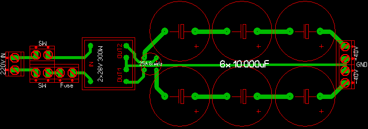

(#) vtsoftware válasza Dzsoni hozzászólására (») Okt 29, 2007 /
Ahogy elképzelem a kész tápot olyasmi lehet mint egy tűzijáték rakéta indító kütyülék...
Csatoltam, a trafó és az erősítőre kimenet csak szimbólikus, majd simán kábellel kötöm rá a kész verziót.
Az ellenállásokat kábellel a "csomópontokhoz" köthetem? Annyira nem szeretném a panel alá tenni.
Jo ez a rajz, de ne csak a foldfolia hanem a +/- vezetosav is 5mm-es szelessegu legyen ugy, ahogy az en rajzomon is szerepel.
Az ellenallasokat vegulis bekotheted kabelekkel is... De a kabelek mindenkeppen a csomopontokba erkezzenek! Osszesen 6db ellenallas kell majd.
Az ellenallasok erteke nem kritikus, lehet 220 Ohm vagy 270 Ohm. Magasabb ertekkel nem lesz hatekony a feszultsegelosztas, alacsonyabbal pedig tul magas lenne a disszipacio az ellenallason.
Az fontos hogy 5W-os keramiaba agyazott huzalellenallasok legyenek.
Oké, képeket 80%-ra igérek
Hát szerintem sem lesz semmi Hogy kössem be a 6 db 220R 5W-os ellenállást?, egyik vége a "csomópontokhoz", de a másik?
(#) vtsoftware válasza vtsoftware hozzászólására (») Okt 29, 2007 /
Nem szóltam, csa már nem lehet a hsz-t módosítani, pedig jó lenne. Minden csomóponthoz 2 ellenállás vége jut... Valahogy így (csatoltam, szimbólikus)
Igen, pontosan!
