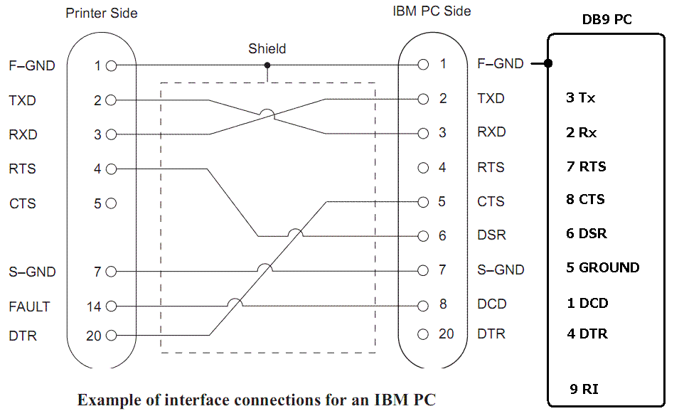

Van egy STAR SP300-as mátrix "blokk" nyomtatóm.
Soros porton kommunikál és kábelt szeretnék hozzá gyártani.
Meg is találtam a kézikönyvét de nem boldogulok vele. Nekem DB9-hez kellene kábel. Ráadásul nem értem mert úgy tűnik mintha DB25-re alakítanák át, viszont én szétszedtem egy DB25 alaplapi kivezetést és ott az 1-es láb be sincs kötve.
Köszönöm a segítséget.
(#) Hp41C válasza gyogyeger hozzászólására (») Nov 7, 2009 / 1
Itt megtalálhatod mind a DB25 mind a DB9 soros vonali csatlakozó bekötését.
A DB25 csatlakozó 1. lába a készülék (védő) földje lenne...
(#) kobold válasza gyogyeger hozzászólására (») Nov 7, 2009 / 1
Pedig nem olyan bonyolult, tele van a net DB25-DB9 rajzokkal.
Az 1. pont a földelés lenne, ez a DB9 esetében a csatlakozó fém burkolata, ami majd a PC fém házával kapcsolódik. Csináltam neked egy kis ábrát a bekötésről, a 9-es lábat a DB9-ben értelemszerűen nem kell bekötnöd.

(#) gyogyeger válasza kobold hozzászólására (») Nov 7, 2009 /
Ejjj.... de sok segítség hirtelen.
Mindenkinek köszönöm a segítséget. :worship:
Végül kobold gyönyörű ábrájával sikerült életre kelteni.
Köszönöm még egyszer mindenkinek!
