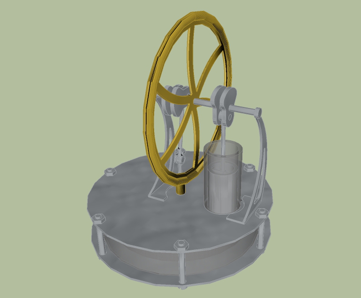

Sziasztok! Nem kis munka volt, de szerintem megérte. Egy kínai, alacsony hőmérsékletű stirling motor esett át a reverse engineeingen, amit a mellékletben közzé is tennék. Sketchupban készült, így minden méret ellenőrízhető, a modell forgatható. Kicsit korrigálva lett, mert nagyon pilincka csavarok tartották össze.

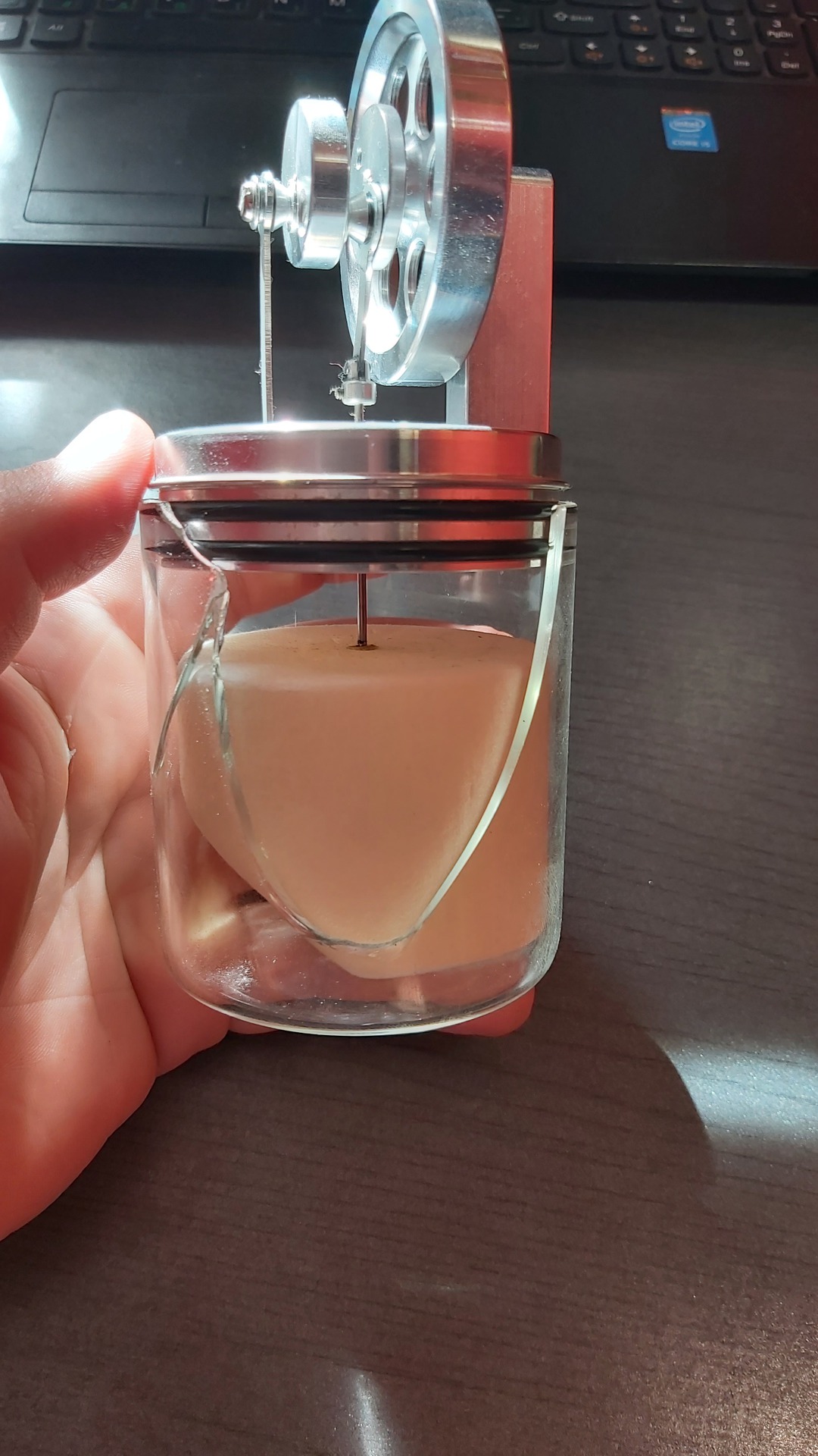

Hozzám került nem régen egy stirling motor, viszont az üvegház és a benne lévő dugó sérült. Esetleg valakinek van ötlete, hogy mivel lehetne pótolni?
belső átmérő 66mm
79mm mély
A dugó mérete:66,5mm
46.5mm magas
(#) Gafly válasza Tyson5 hozzászólására (») Máj 6, 2021 /
Főzőpohár? Van olcsóbb is, kis szerencsével üveges (vagy más ügyes ember) méretre tudja vágni.
Vagy ha nagyon neki vagy keskenyedve, akkor irány a Ranyák.
A dugó tényleg nagyobb mint az üveg?
Mi a dugó sérülésének tárgya?
(#) Tyson5 válasza Gafly hozzászólására (») Máj 6, 2021 /
Bocsi, elírtam. A dugó átmérője 61.5mm
A legtöbb helyen külső átmérőt írnak, gyártatni nem szeretnék, 1db üvegedény elkészítésével szerintem szóba se állnának velem (bár nem kérdeztem), illetve 1-2 ezernél többet nem költenék rá, úgyis csak porfogó lesz.
A dugót én sértettem meg, képeken lehet nem látszik rendesen, de próba képpen alágyújtottam, de a meleget nem bírta, az alja összezsugorodott. Olyan, mint amikor egy darab hungarocellt meggyújtok. (igen, így törötten, tudtam, hogy nem fog működni)
A hozzászólás módosítva: Máj 6, 2021
Ugyanott van nem Duran anyagból is, az nagyjából félárban 7...800 Ft.
250 ml-es szerintem pont jó, az okosok majd megmondják hogy hogyan lehet szépen levágni a tetejét.

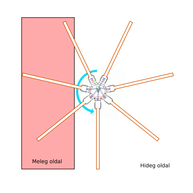

Egy elméleti kérdéssel fordulnék Hozzátok. Idő hiányában valószínű sosem fogom megépíteni az alább leírt motort. A kérdés, hogy érdemes lenne-e ilyesmivel foglalkozni?
Egy csillagmotort képzeltem el rögzített forgattyús tengellyel. Tulajdonképpen az egész szerkezet a saját tengelye körül forogna , akárcsak a régi repülőgépeknél. A motor egyik oldalán hideg, a másik oldalán meleg lenne. Mindegyik hengerhez csatlakozna egy-egy hosszú, vékony falú rézcső, mint hőcserélő. Természetesen ezen csövek is a motorral együtt forognának. Nem lenne kiszorító dugattyú, hanem a felső holtpont után az adott hengerhez tartozó rézcső a meleg oldalra érkezne, amitől a benne lévő levegő kitágulna.
Szerintetek működőképes lenne?

Addigra igyekszem összehozni. A rézcső kivételével minden anyag megvan hozzá. Az elkészítéséhez szükséges eszközök is a rendelkezésemre állnak. Mindössze egy megerősítő véleményre van szükségem, hogy működőképes lehet a dolog.

(#) asch válasza varttina hozzászólására (») Jún 16, 2022 /
Szerintem elvben működne, de nagyon lassú lenne és a hatásfoka sem lesz jó. A rézcsőnek és a benne lévő levegőnek mindnek át kell vennie a külső hőmérsékletet minden elfordulás alatt, ehhez pedig sok idő kell. A hatásfokot pedig az rontja, hogy minden körben minden rézcső egyszer felmelegszik és egyszer lehűl, ezzel a hőtömegének megfelelő energiát átszállítja a melegről a hideg oldalra, és az ebből adódó teljesítményt nem tudja hasznosítani.
A jó hatásfokú Stirling motorokban van egy regenerátor, ami például egy fém háló, ez egyrészt nagyon gyorsan átadja a hőt a levegőnek, másrészt pedig a két oldali hőmérséklet között gradiens átmenetet képez, így a direkt hőáramlás kicsi a két oldal között.
