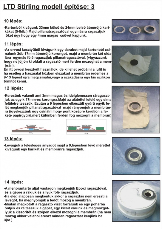

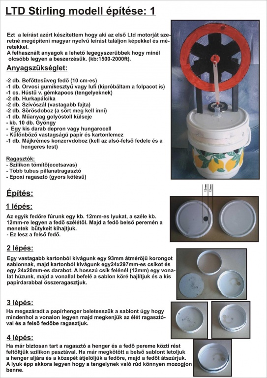

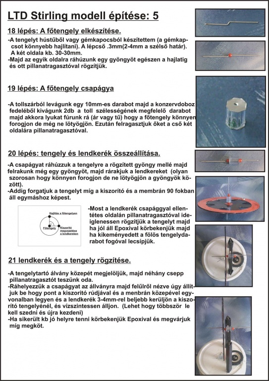

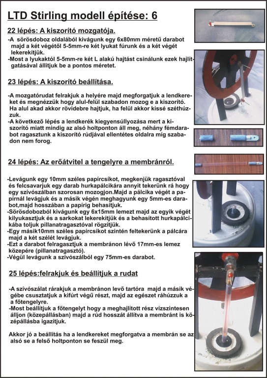

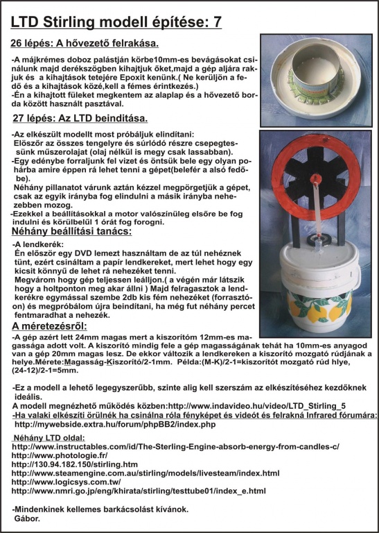

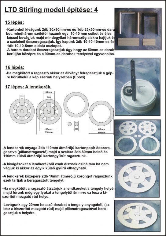

(#) t0bi válasza janikukac hozzászólására (») Nov 21, 2012 /
Egy másik fórumon Gábor, a Stirling-művész alkotta ezt is és még sok egyéb szépséget.
Érdemes megcsinálni, nagyon könnyű, még nekem is sikerült.

(#) t0bi válasza janikukac hozzászólására (») Nov 23, 2012 /
Sokan csak a konzervdobozos Stirling motort ismerik, ami alá tüzet lehet gyújtani. Ezek nagyobb hőmérséklet-különbséggel tudnak működni (HTD motorok = High Temperature Difference). Ilyet is egyszerű építeni, ha kell, tudok segíteni:
Az igazi művészet az LTD motor elkészítése (Low Temperature Difference), hogy a kis hőmérséklet-különbségből adódó nagyon kis energiát is a motor mozgatására lehessen felhasználni. Ha csak tüzes motort fogad el a tanár úr, akkor ahogy Bakman írta, építs egy tartót vastag fémlemezből, ami alá mécsest lehet rakni. A vastag lemez elosztja a hőt, de így is nagyon kell vigyázni, hogy el ne égjen a motor (nagy része papírból van):
