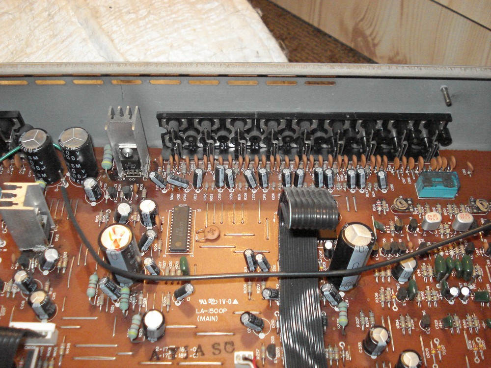

(#) bohus1 hozzászólása Nov 13, 2011 /
beledugtam a vakdugót a végfokba rövidrezárva így semmi hanja sincs a hangfalak felé viszont ha rádugom az előerősítőt már hallani szóval akkor az előfokban lesz a hiba tudtok valami tanácsot adni hogy hol kezdjem el keresni a hibát?
(#) bihari laci válasza bohus1 hozzászólására (») Nov 13, 2011 /
SZia ,az RCA.kábeled nics meg törve véletlenűl ,vagy fel lazult forrasztás.
(#) reloop válasza bohus1 hozzászólására (») Nov 13, 2011 /
Milyen előerősítőd van?
A zaj származhat tápból, árnyékolásból, földhurokból.
(#) bohus1 válasza reloop hozzászólására (») Nov 13, 2011 /
Szia egy Han-Tor 1500P előerősítőm van most próbáltam rádugni egy dvd lejátszót és a sima búgásom a 3 szorosa lett a sima cd vagy bakelit lejátszónál csak a sima búgás hallható.
Rendben ellenőrzöm őket de ez már saját gyártású rca kábel mikrofonkábelből,az előerősítőmnek nincs gyárilag védőföldje nem tudom ez okozhatja e a problémát a burkolatára már próbáltam rákötni egyet és a végfokkal is összekötöttem már de sajnos nem segített küldök 4 képet az első a végfok a másik 3 az előerősítő én sem találtam semmit a neten sajnos.
Az előerősítő elég komolynak néz ki.
A védőföld hiánya ilyen problémánál inkább előny mint hátrány
Mit tapasztalsz abban az esetben, ha az előerősítőbe csak a végfok felé menő kábel van bedugva, egyik bemenetére sem csatlakozik semmilyen vezeték?
Ilyenkor az előerősítőben lévő zaj, illetve a kábel által összeszedett jut a végfokra.
Amennyiben már itt is észlelsz búgást, akkor húzd ki a kábelt az előerősítőből, és ezt a végét zárd rövidre. Így elkülönül melyik a problémás.

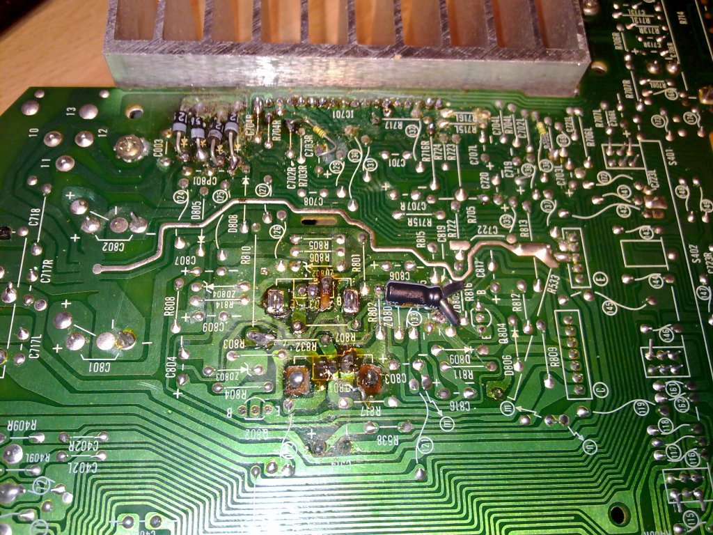

(#) rolandosss21 hozzászólása Nov 30, 2011 /

Sziazstok! Segitséget szeretnék kérni egy AIWA hifi ügyben. az a problémám,hogy ha bekapcsolom kattan egyet a relé egy másodpercre bevillan a kijelző aztá ujra katt és kikapcsol. Ha valaki tudná,hogy mi a baj nagyon szépen megköszönném.
(#) bihari laci válasza siket józsef hozzászólására (») Ápr 13, 2012 /
Szia ,nézd át a táp ,részét elöször és ha nem kaptál hibás alkatrészt ,akkor a végfokozatot kell ,átnézni mert a zárlat miatt a védelem ki kapcsol.
