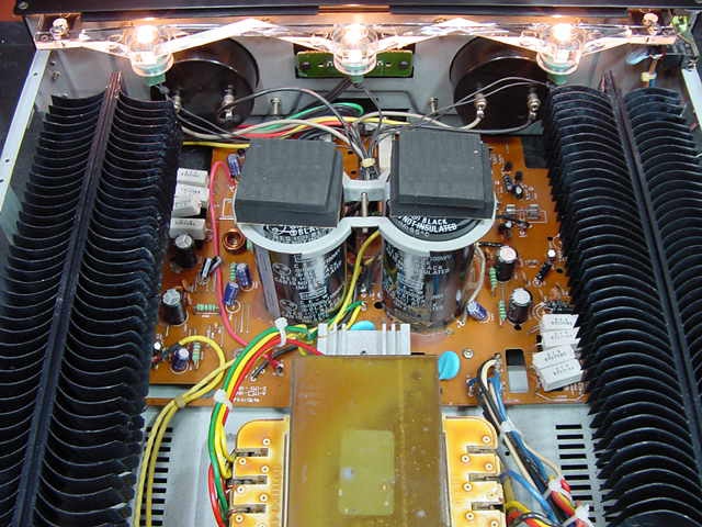

Sziasztok! Építettem egy STK4241-es ICből 2*120W-os erősítőt. Akad itthon még egy ugyan ilyen ic, arra gondoltam meg lehet e csinálni hogy annak is megcsinálom a panelját és mind a kettőt belerakom az erősítőbe és amikor szeretném akkor 4*120W vagy 2*240W meg lehet ezt valahogy csinálni? Hídbakötni vagy valami ilyesmi.

Tudja valaki, milyen STK IC van ebben a motyóban? Kenwood_Basic_M_1_A Hátha... Köszönet! Bővebben: Link
Ha minden igaz STK1050

Sajnos nem... TA2040, Kenwood IC, itthon már nem is beszerezhető, külföldön 30 $ / db.A héten idekerül hozzám az erősítő, reménykedem, hátha nem ment el a vége, 2 db-ból áll. Ha egyik se szól- mert nem - bízom 10%-ban, hogy valami egyéb hiba és megmenthető. Pl. bizti, mert külön trafóról megy a végfok. Imádkozom...

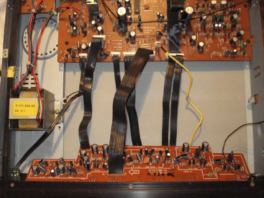

Sziazstok! Segitséget szeretnék kérni egy AIWA hifi ügyben. az a problémám,hogy ha bekapcsolom kattan egyet a relé egy másodpercre bevillan a kijelző aztá ujra katt és kikapcsol. Ha valaki tudná,hogy mi a baj nagyon szépen megköszönném.
Szia ,nézd át a táp ,részét elöször és ha nem kaptál hibás alkatrészt ,akkor a végfokozatot kell ,átnézni mert a zárlat miatt a védelem ki kapcsol.
