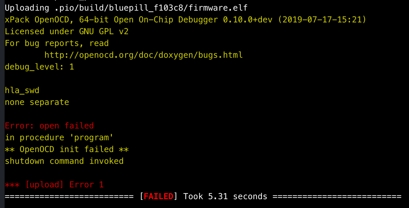

(#) Gránátalma hozzászólása Máj 1, 2020 /
Atom-PlatfrmIO alól programozza valaki a bluepillt?
Nekem működött hibátlanul, de kb fél éve nem használtam, most ezt kapom a sikeres fordítás után.
Ötletek esetleg?
Arduino IDE gond nélkül feltölti
(#) kszabi hozzászólása Máj 5, 2020 /
Ez lett a megoldás, ha kellene valakinek.
afio_remap(AFIO_REMAP_TIM2_PARTIAL_1);
Köszi a tippet.

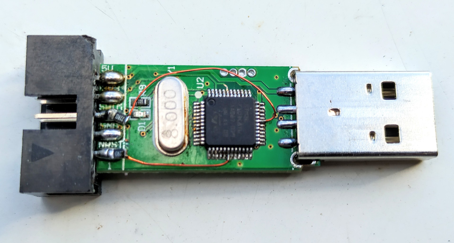

(#) Gránátalma hozzászólása Okt 6, 2020 /

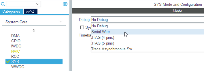

Stm32 f103c8 bluepill panelem van. Ajánlották a CubeIDE-t hogy próbáljam ki, megtettem.
Csináltam egy projektet, az CMU-m kiválasztása után megadtam neki, hogy a PC13as láb legyen GPIO output és legeneráltam a kódot. Semmi mást nem változtattam a projekten, feltöltöttem a controllerre, a PC13-azóta folyamatosan aktív és se erease-elni nem tudom, se hozzákapcsolódni (SWD/UART) illetve újra programozni se.
Ezt a hibát kapom:

Valakinek valami bevált ötlet erre?
A hozzászólás módosítva: Okt 6, 2020
(#) vargham válasza Gránátalma hozzászólására (») Okt 6, 2020 /
Milyen debugger hardvert használsz?
CubeMX-ben engedélyezted a debugot?
(#) benjami válasza Gránátalma hozzászólására (») Okt 6, 2020 / 1
Próbáld meg a bluepill-en levő reset gomb nyomkodását és a csatlakozást időzíteni egymáshoz. Hogy ezt a macerát elkerüld a későbbiek során, a Cube részben engedélyezd "serial wire"-t (PA13, PA14 lábra ekkor rá is kerül a az SWCLK és SWDIO funkció).
(#) vargham válasza benjami hozzászólására (») Okt 6, 2020 /
Vagy ha olyan a debuggere, akkor kösse be a reset vonalat, és válassza ki a "Connect under reset" opciót.
Igen, mire rátöltöttem én is rájöttem, hogy ezt hagytam ki és baj lesz belőle, dehát addigra felment rá cucc.
Próbáltam a reset láb bekötést, meg a reset gomb gyonkodását reconnect közben, de nem ment vele sajna. GOndolom teljesen off az SWD interface.
Ilyen HW-em van hozzá
Rendeltem most egy JTAG kompatibilis STLINK-et FDH-ról. Majd azzal visszakapcsolom.
Köszi mindenkinek a segítséget!
„GOndolom teljesen off az SWD interface.”
Nem, reset alatt továbbra is lehet csatlakozni hozzád.
„Próbáltam a reset láb bekötést”
A probléma az, hogy az általad használt kínai klón ST-Linken nincs kivezetve az SWD reset jel, csak a SWIM (STM8) reset. Mivel STM8-t nem használok, simán átkötöttem magamnak.
(#) Gránátalma válasza vargham hozzászólására (») Okt 6, 2020 /
Áhhá. Akkor mindjárt szétkapom és átkötöm én is aztán újra próbálom.
Lefotóztam az enyémet.
Ahha, sikerült visszahozni, köszönöm! Szép napot nektek!
