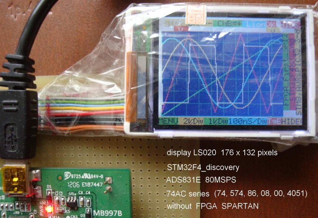

(#) kapu48 hozzászólása Szept 22, 2012 /
Őrülök, hogy rátaláltam a cikkedre!
Sajnos az :Olvasva: 8287-hoz képest a hozzászólás elég kevés!
Most már kapható 2 újabb Discoveri fejlesztőkártya olcsón.
Hátha fellendül az érdeklődés is irántuk. Mivel az árukhoz képest, jóval többet tudnak, mint a hasonló vagy drágább, de felkapott Arduino panelek.
Én jelenleg 1 STM32F4DISCOVERY boardhoz illesztem a Grafikus kijelzőt.
PQG2412A SERIES (240 * 128 DOTS) PIN CONNECTIONS
http://www.palmtech.com.tw/rimages/757/P37-PQG2412A.pdf
Bővebben itt olvashattok: http://avr.tavir.hu/modules.php?name=Forums&file=viewtopic&p=22105#22105
Sajnos nincsen ilyen jól megírva, mint ez a cikk.

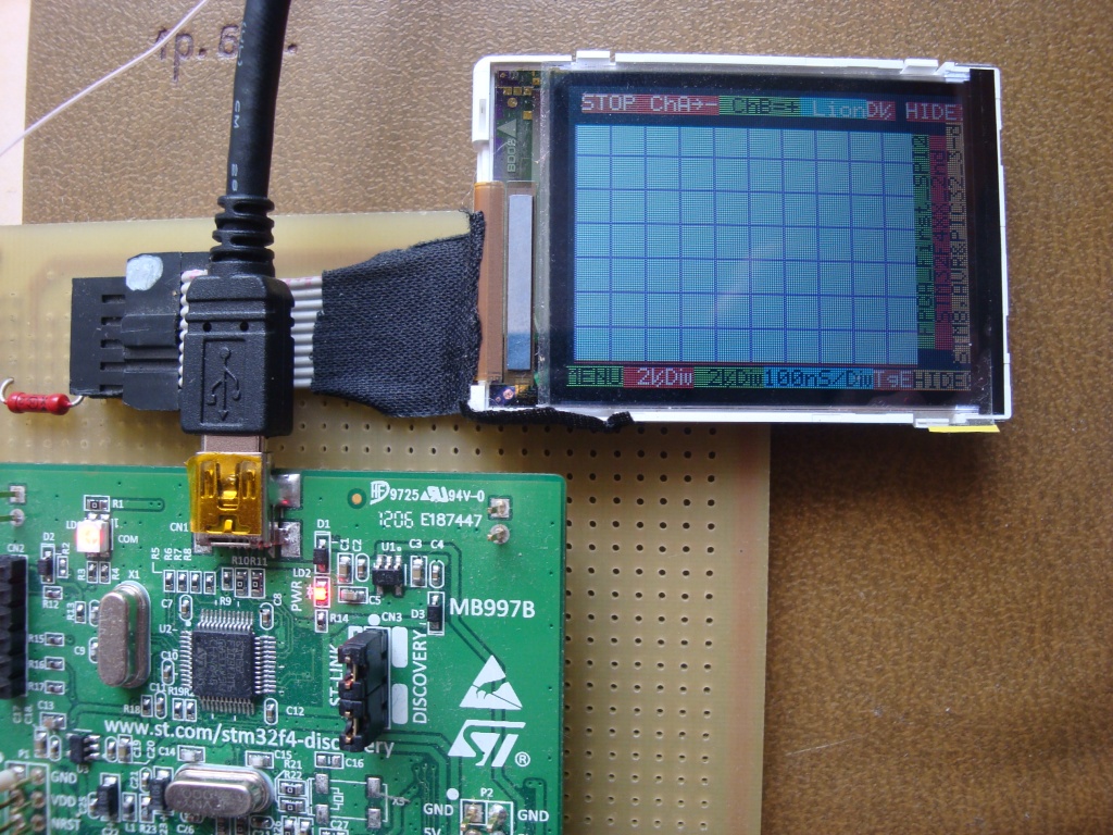

(#) sarpadus1 hozzászólása Okt 3, 2012 /
Szia uraim!
Én jelenleg STM32F4DISCOVERY boardhoz illesztem a CX65 kijelzőt.

(#) kapu48 válasza zsuscsinyo hozzászólására (») Nov 12, 2012 /
Hali zsuscsinyo!
Az eszközöd SW és HW környezet ismerete nélkül elég nehéz a problémádra választ találni!
Talán megnyugtat. hogy nálam pl. nem fordul elő ilyen jellegű hiba.
Esetleg nem jól kezelsz le valami megszakítást, vagy gyenge a táp ellátása a rendszerednek?
