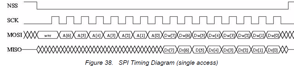

Sziasztok! Boldog új évet kívánok.
Most az STM32F429disco boardon található gyro szenzorral szórakozok. SPI-al kommunikálok vele. A kommunikáció végülis működik, de van 2 eset:
1.) uint16_t SPI_Send(SPI_TypeDef* SPIx, uint16_t data)
SPI_WAIT(SPIx);
SPIx->DR = data;
SPI_WAIT(SPIx);
data = SPIx->DR;
return data;
uint8_t L3GD20_SPI5_Read(uint8_t address)
uint8_t data;
L3GD20_SPI_NCS_PIN_Low();
SPI_Send(SPI5, address | L3GD20_CMD_Read);
data = SPI_Send(SPI5 ,0xFF);
L3GD20_SPI_NCS_PIN_High();
return data;
Ebben az esetben megvalósul a társalgás, meg is kapom a választ.
2.)
SPI_WAIT(SPIx);
SPIx->DR = data;
uint16_t SPI_Receive(SPI_TypeDef* SPIx)
uint16_t data;
SPI_WAIT(SPIx);
data = SPIx->DR;
return data;
uint8_t L3GD20_SPI5_Read(uint8_t address) {
uint8_t data;
SPI_Send(SPI5, 0xFF);
data = SPI_Receive(SPI5);
return data;
Ebben az esetben is van kommunikáció, de a data 0 val tér vissza.
A jelfolyam mindkét esetben egyforma. Lásd melléklet.
Miért rossz a 2. megoldás?

STM32L0 spi portját szeretném használni de nem nagyon megy. uint8_t readreg(uint8_t address) {
if((SPI1->SR & SPI_SR_TXE) != SPI_SR_TXE) return 0;
uint8_t response;
address &= 0X7F;
reset_nss();
*(__IO uint8_t *)&SPI1->DR = address;
while ((SPI1->SR & SPI_SR_TXE) != SPI_SR_TXE) {/*addsend timeout*/};
while ((SPI1->SR & SPI_SR_RXNE) != SPI_SR_RXNE) {/*no resp timeout*/};
response = (uint8_t)SPI1->DR;
set_nss();
return response;
Az spi konfig így néz ki: SPI1->CR1 = (SPI_CR1_MSTR | SPI_CR1_BR_1 | SPI_CR1_SSM | SPI_CR1_SSI); /* (1) */
SPI1->CR2 = 0; /* (2) */
SPI1->CR1 |= SPI_CR1_SPE; /* (3) */
A gpio úgy van beállítva hogy az nss en kívül minden spi szál alternate function. Az nss sima kimenet, szoftverből vezérelném. Egy sx1276 verzió regiszterét olvasnám ki, de 0x12 helyett csak 0 át kapok vissza. Nem az első sor miatt, anélkül is azt csinálja. HAL használatával működött, így nem akar. Mit nem csinálok jól? A hozzászólás módosítva: Júl 25, 2019
A reset_nss(); kellene a rutin elejére!
Igy az első if(vizsgálatnál) nincsen engedélyezve az eszközöd.
Igazából az csak a tx buffert ellenőrzi, hogy üres e, nincs e folyamatban küldés, bár lehet felesleges is. Ha kihagyom belőle, sajnos akkor sem működik. Megszakítással megpróbálom még, de így is mennie kéne. Esetleg még valami időzítési problémára tudok gondolni.
6. sor:
*((__IO uint8_t *)&SPIx->DR) = address
GCC esetén:
__IO uint8_t *spidr = ((__IO uint8_t *)&SPIx->DR);
*spidr = address;
Adatot vagy dummy-t küldesz a cím után? Csak cím írásra nem fog jönni a regiszter érték.
"Adatot vagy dummy-t küldesz a cím után? Csak cím írásra nem fog jönni a regiszter érték." Köszönöm, belegondolva valószínű ez lesz a gond, hazaérek ki is próbálom.
Esetleg ha más is belefutna leírom. 16bites spi keretet be kellett kapcsoljam (SPI1->CR1 |= SPI_CR1_DFF), a küldendő regisztercímet nyolccal balrashifteltem, így kiküld még egy nullás byteot csak az órajel miatt, és rendben visszaér az adat az rxbufferbe. A hozzászólás módosítva: Júl 29, 2019
Nem néztem meg eddig az adatlapot, 16-bites.
Miért nem használsz LL-t, ha már regiszter szinten vagy? Az MX megcsinálja a konfigurálást, ahogy kéred.
