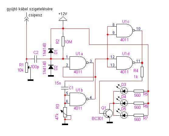

Ma építettem meg a ledes gyújtás ellenőrzőt és elsőre működött szépen ahogy kell..."persze nem ez volt az első áramköröm amit építettem" a led fényerejéről annyit, hogy én egy 12 ledes lámpát használtam fel hozzá aminek saját áramforrása van. 3db 1,2V-os AAA akkuval.
És egy nagyobb tranzisztort használtam 1,5A-est találtam de elég lett volna sokkal kisebb is. Lényeg, hogy a negítív ágát közösítettem és azt kapcsolgatja. Köszi a kapcsolást watt.
Ja és a poti arra kell, hogy ne kenődjön el a jel a tárcsán. Ha túl sokáig tart a villanás akkor egy csíkot húz.

Van egy problémám.A led-nek a fénye elég gyenge,viszont van olyan pillanat,hogy felerősödik.
Egyik pillanatról a másikra.Sajna nem marad úgy.
főleg akkor,ha a két 4148-as lábai környékén tapogatózom.de akkor sem stabilan világít erősen.csak egy percig talán. Aztán ismét gyenge.Majd ha ezt megismétlem újból uyanez.
Mi lehet a hiba vagy hogyan lehet orvosolni?

Megépítettem ezt a gyújtás beállítót a LED-eset. Működik, teszt kapcsolás is rendbe ment. Utána próba az autóba is, ott is jó. Nekem nem az a bajom hogy nem működik épp ellenkezőleg, túlságosan is jól működik . Túl érzékeny lett. Még oda se érintem a kábelhez már villog is , kb. 3 cm-re a gyújtókábeltől. Ez ellen lehet valamit tenni? Mármint hogy csak akkor villogjon hogyha ténylegesen hozzáér a kábelhez. Egyébként egy 9v-os elemről megy és eléggé erős fénye van (100ohm előtét ellenállással).
(#) mex válasza PiperR hozzászólására (») Júl 31, 2008 /
Egyszerű: a bemeneti 1kohm értékű ellenállást cseréld kisebb értékűre,vagy tegyél helyette potit,és igy kényelmesen beállithatod a neked tetsző jelszintet.

Ez jó , most akkor csökkentsem, vagy növeljem? Mert köbzoli szerint növeljem, te szerinted meg csökkentsem.
Szerintem köbzoli nem azt a rajzot látta...
Egyébként csökkentsd,mert alacsonyabb ellenállásérték jobban terheli a jelet-ergo kisebb lesz a jelszint.
Ha potit kötsz az ellenállás helyére akkor a csúszkát a 100pF-re csatlakoztatva egy feszültségosztót kapsz,és igy megintcsak leosztod a jel nagyságát.

Igy gondoltam:
Strobi 1.pdf

Hali
Ami kéznél van trimmer, az 10K-os, és az egyik lába(szélső), levan törve. Ezt felehetne használni? Csatolom a rajzot hogy hogyan képzeltem el a bekötést.
(#) mex válasza PiperR hozzászólására (») Aug 1, 2008 /
Igen igy is jó lehet. De nagyobb állitási lehetőséget biztosit az általam feltett verzió.

A watt által felvetett (majd mex által 2008 júl. 31-én továbbgondolt) strobival kapcsolatban két kérdésem lenne: ad1: a tápfeszültséget milyen tartományban tudom variálni? (Látom, eredetileg 12V van megadva, de PiperR 9V-al használja)
ad2: a vásárolt led milyen kívánalmaknak kell, hogy megfeleljen?
Kösz! Benedek

9v-tal biztos hogy működik, szerintem még 5 voltal is. Nézd meg az IC adatlapját, ott biztos benne van hogy mennyi a legkisebb feszültség amivel még működőképes. 3 volt alatt biztos nem működik, mert az már a LED-ek nyitófeszültsége alatt van.
A lehető legfényesebb legnagyobb Candelás ledet vedd meg!
(#) kaldib válasza PiperR hozzászólására (») Aug 13, 2008 /
Kösz a gyors választ!
A feszültség amiatt volt érdekes, hogy meg tudom-e oldani, hogy ne elemről (végszükségben persze ez is jó), hanem a motor akkksijáról/világítástekercséről kapjam az tápfeszt (6V-szerűség ). Így csak azt kell megoldanom (ha jól sejtem), hogy stabil, állandó feszültséget kapjon a rendszer (gondolom azt azé' nem szereti a 4011, ha - fordulattól függően - néha 5,5, néha 7V-ot kap). Azt írják az adatlapján, min. 5V, max. 20V.
Ledből valami 140.000mcd-st néztem ki, az már elég kell, hogy legyen.

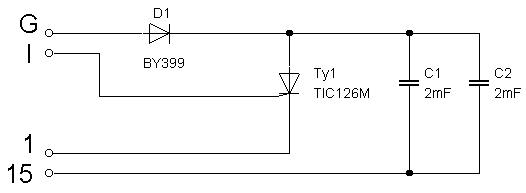

Egyik haveromnak kellene stroboszkóp gyújtás beállításhoz( babettához). Azt mondta, hogy egy ledsort szeretne eképpen működtetni. azt, mondta, hogy egy kondit rakna bele, amit a gyújtókábelre csiptetett csipeszről érkező jel sütne ki. Lehetséges ez valami ilyesmi formában? Ő azt kérdezte, hogy esetleg babetta tirisztorral ezt meg lehetne valahogy oldani, mivel ehhez hasonló a felépítése( mellékeltem).
Köszi a segítséget a nevében is!

Megépitettem a watt féle stroboszkópot fehér LEd-el.
Tápegységre kötve nem csinál semmit, csak akkor ha kézzel megfogom az IC 1-es lábát(akkor villog, és állitható a trimmerrel),
Viszon akksira kötve ha megfogom akkor nem csinál semmit, ha a vezérlő bemenetet fogom meg, akkor néha felvillan. Az állítandó motorra kötve nem villan egyszer sem, csipesszel van a gyújtókábelen(jó erős csipesz).
Mi lehet a gond? Alkatrészek megfelelők.
(#) gulyi88 válasza Thomas10100 hozzászólására (») Dec 6, 2008 /
próbáld ki hogy mit csinál, ha a gyújtókábelre nem csak rácsipeszeled hanem rátekersz 3-4 menetet.
(kapacitív csatolást kell létrehozni)
én nem kötném rá, de elméletileg működhet..
ha erről a rajszról van szó...
