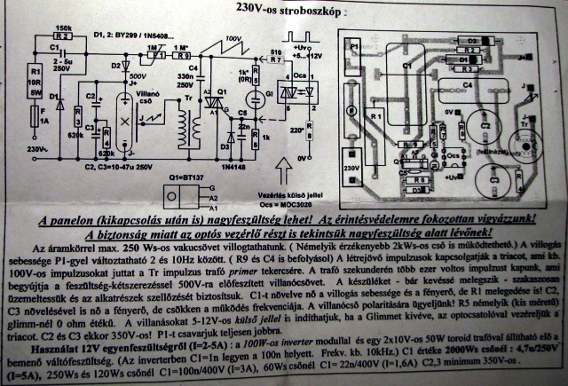

Ilyet szeretnék épiteni:http://orfeusz.unas.hu/spd/orfeusz_525449/Stroboszkop-12Vos-LED-szalagokhoz-4Aig-VILLOGO
Segítsetek: rajzal pontos leirsál és képekel ha lehet.

Hello! Megrajzoltam,mit kellene építened. (Természetesen a 12V-os tápegység a LED-ek és az áramkör számára nincs rajta.) üdv!

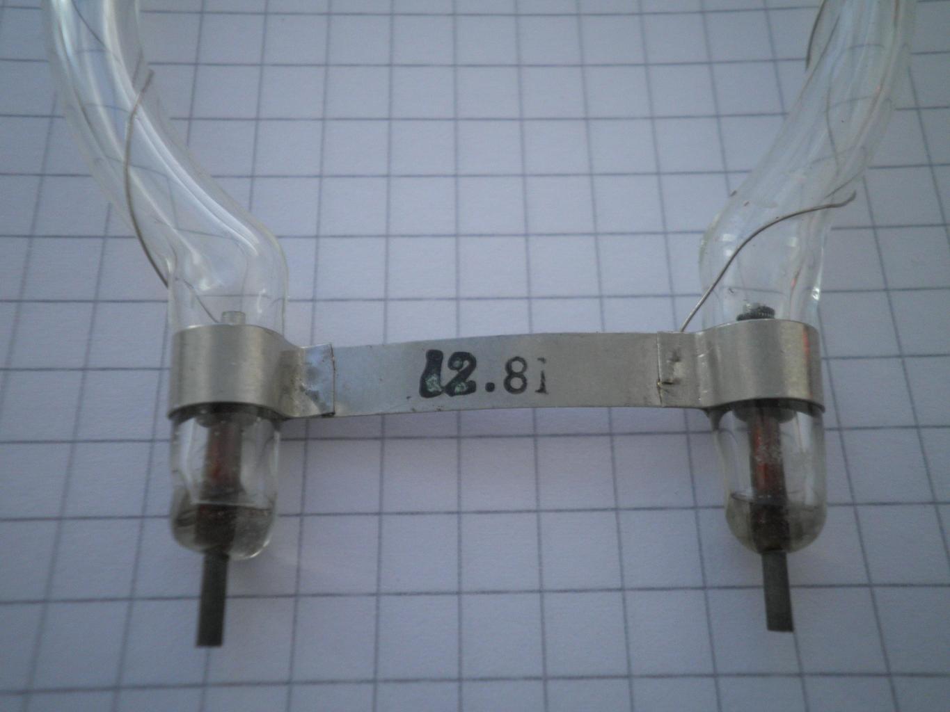

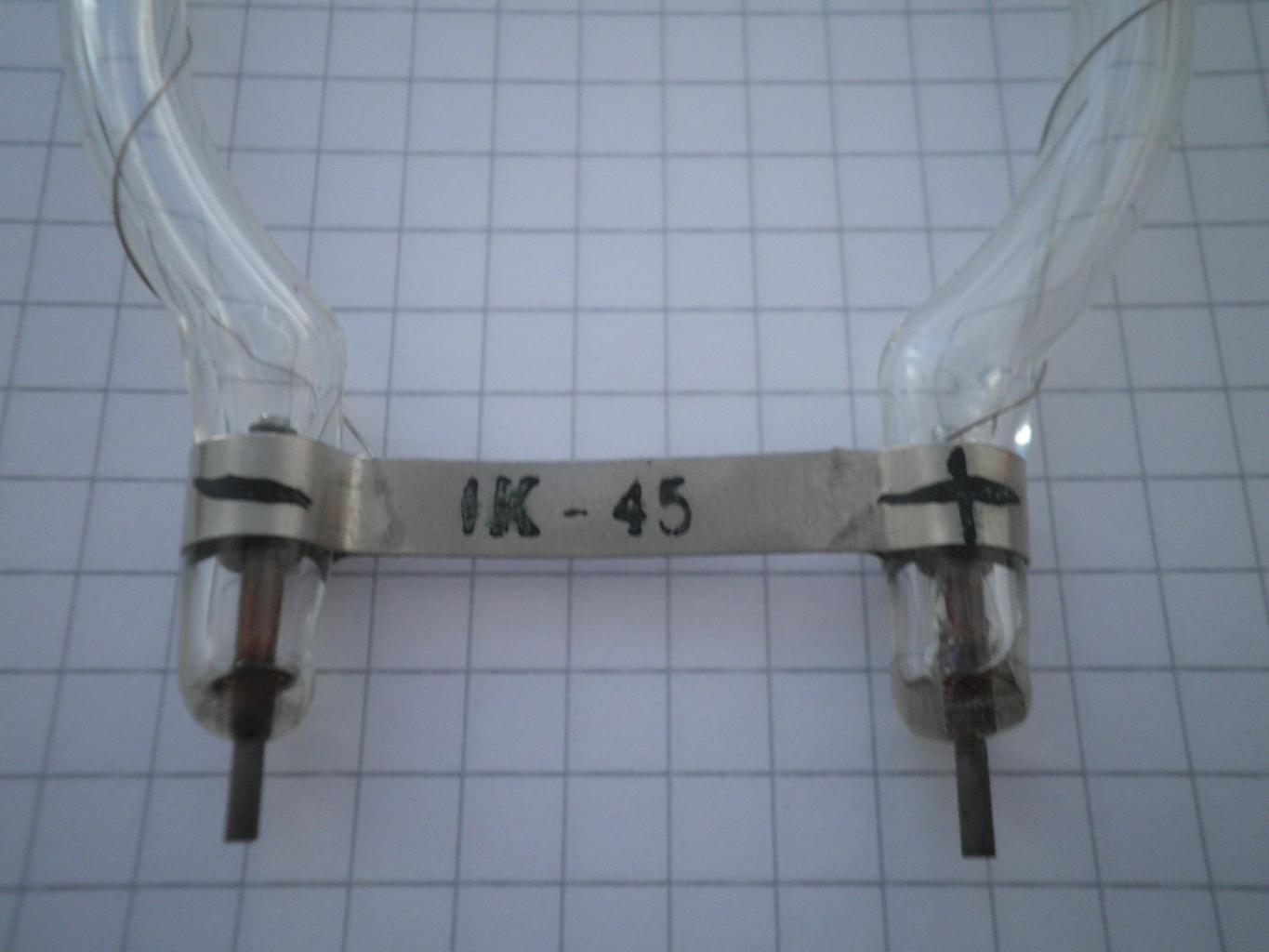

Van egy villanócsövem és nem találok hozzá technikai leírást. Szeretnék belőle építeni egy stroboszkóp-ot. Ehhez kellene nekem valamilyen kapcsolási rajz, ami képes meghajtani a csövet. Ha valaki tudna segíteni annak, megköszönöm.
Ha jól látom ez egy 45Ws-os villanócső. Az alábbi kapcsolás nekem bevált.
