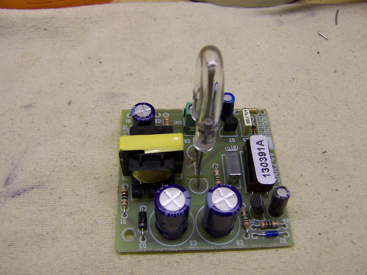

A témádhoz kapcsolódó kísérletezésre alkalmas lehet egy olcsó, hagyományos ("analog") vakus fényképezőgép vaku-elektronikája. Ez komplett töltő áramkört, kondenzátort, villanócsövet tartalmaz, igen kis méretben. (Általában 1,5-3V-ról - 1vagy 2db AA elem- működik)
Lomisoknál rendszeresen látni kidobott gépeket, 1-200 forintért hozzá lehet jutni. (A kondenzátor nélkül átpakolva az elektronikát - felhasználva az eredeti kondenzátort- talán életre kelthető is a berendezésed. ) A nagyfeszültségű áramütés veszélye itt is fennáll, óvatosan kell bánni vele!

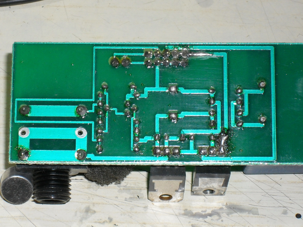

Vissza térve a témához, a képen, a jobb alsó sarokban látható D2 kis kék alkatész/dióda, kiszerelés után mind két irányban teljesen nulla. Ez van rá írva: DB3 X748. Mivel lehetne ezt helyettesíteni, és mi a helyes beszerelési irány, mert a panelen a dióda jelölési vonal, a szimbólum közepén van.?
Meg van a bűnös! A BC639 es tranzisztor volt a hibás. Össze mértem az újjal, minden érték egyforma volt, ezért nem feltételeztem hogy ez a hibás. Köszönöm a segítséget!

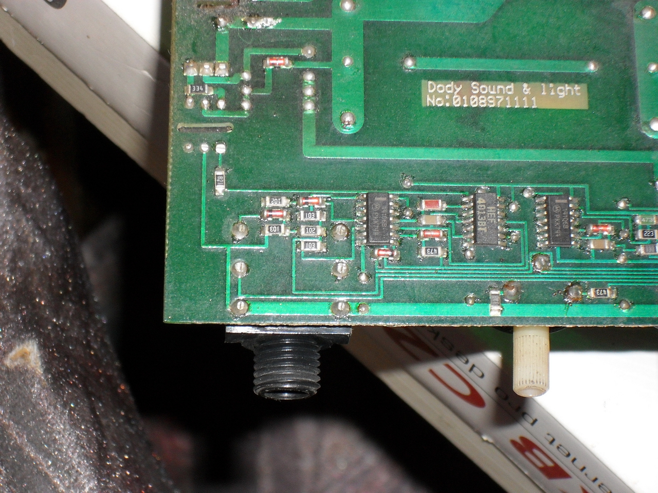

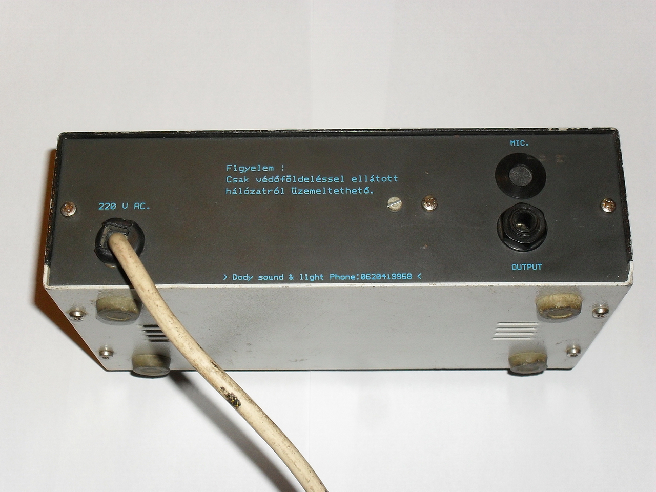

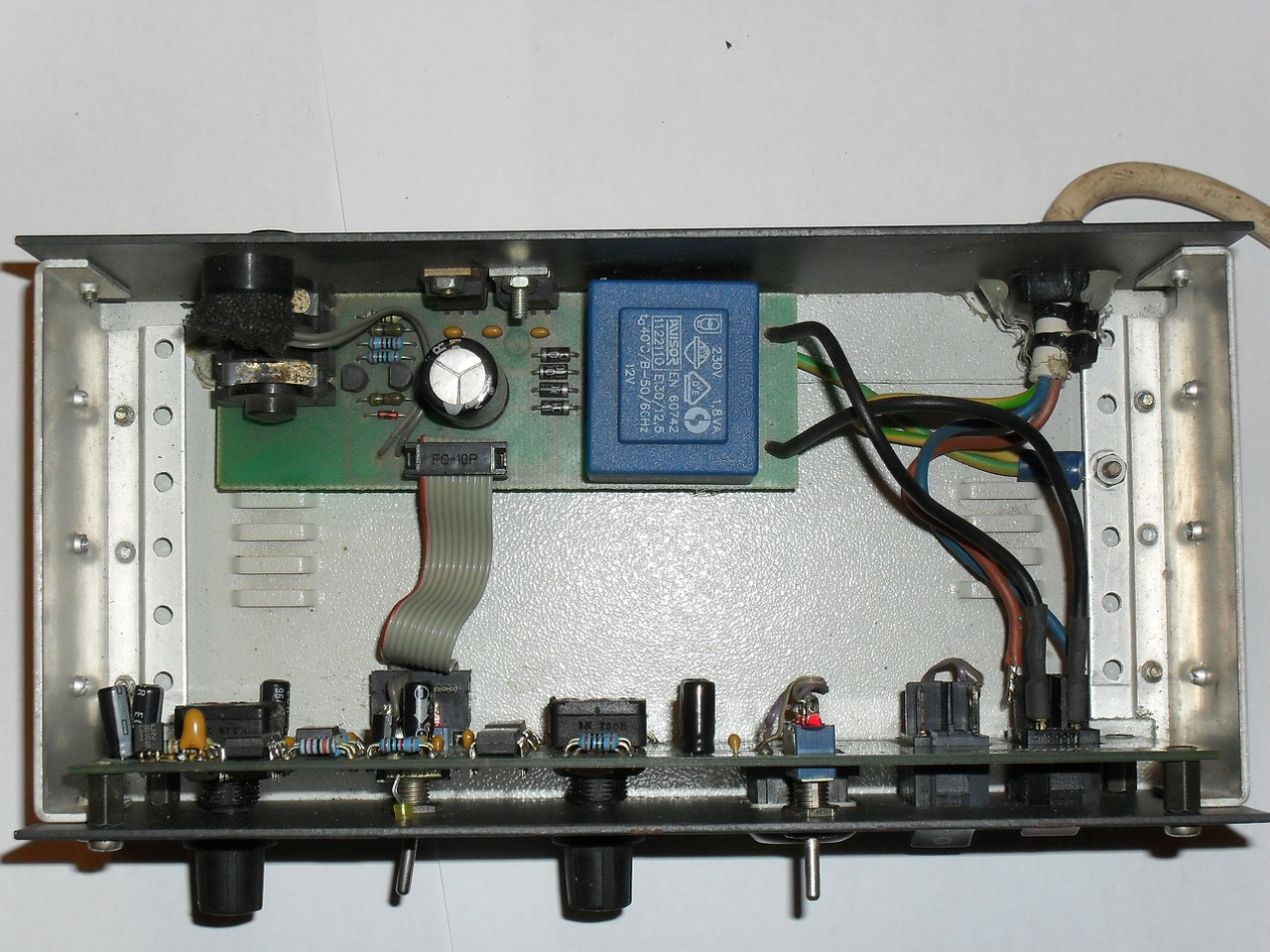

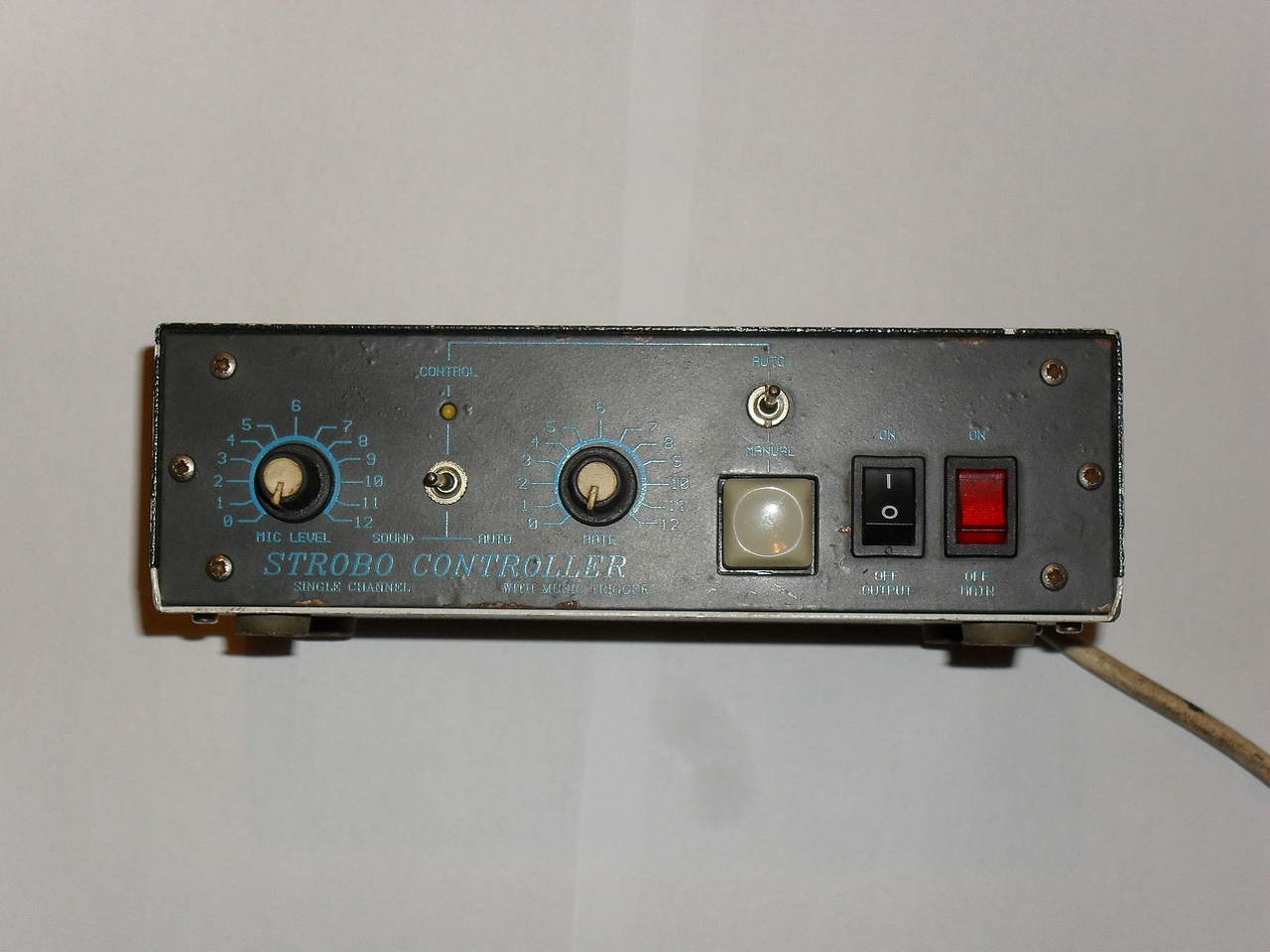

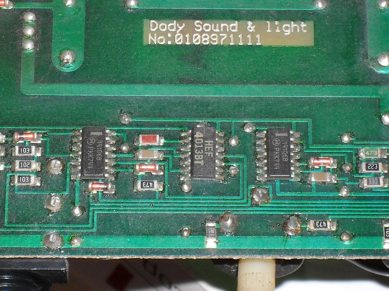

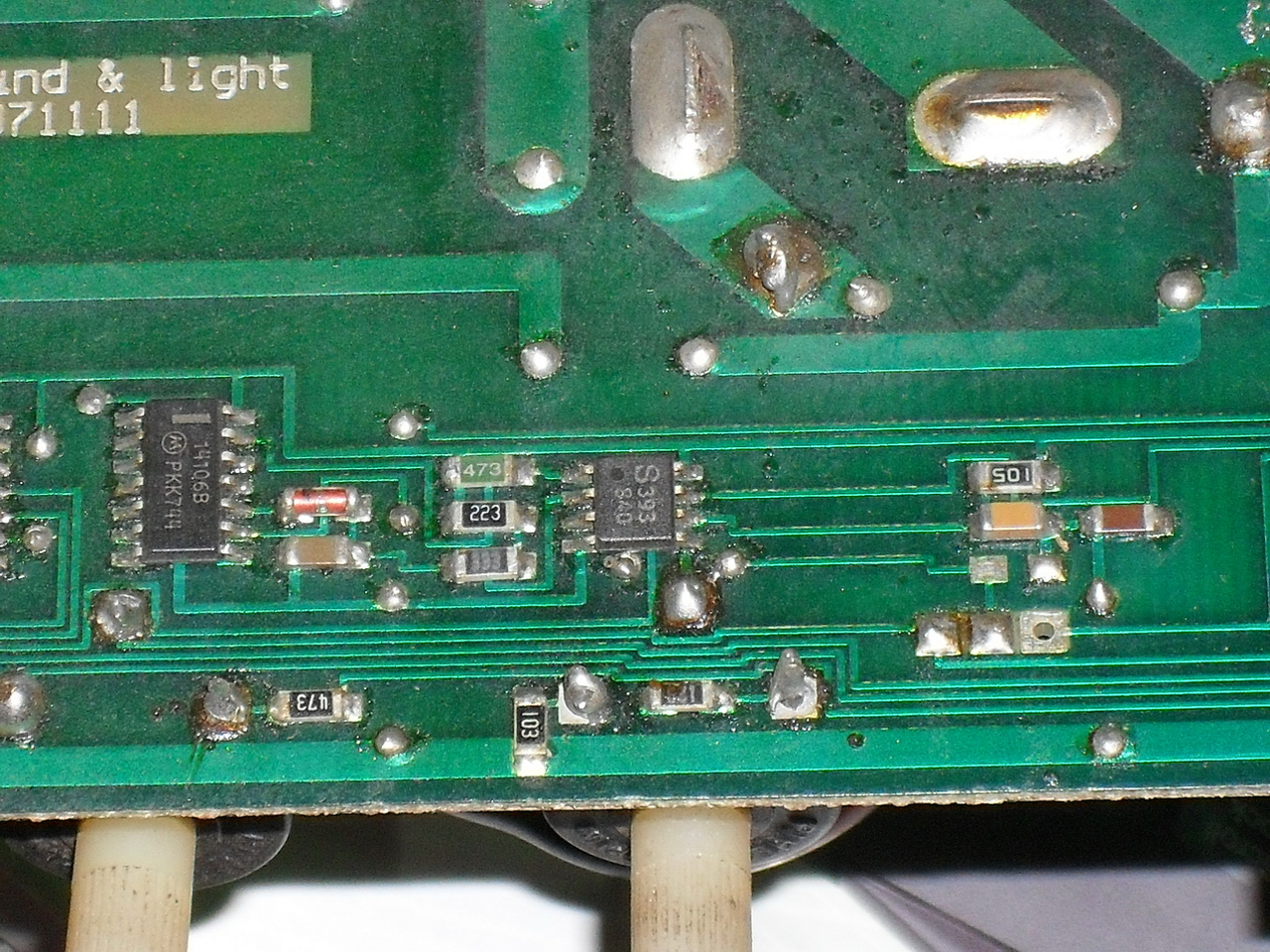

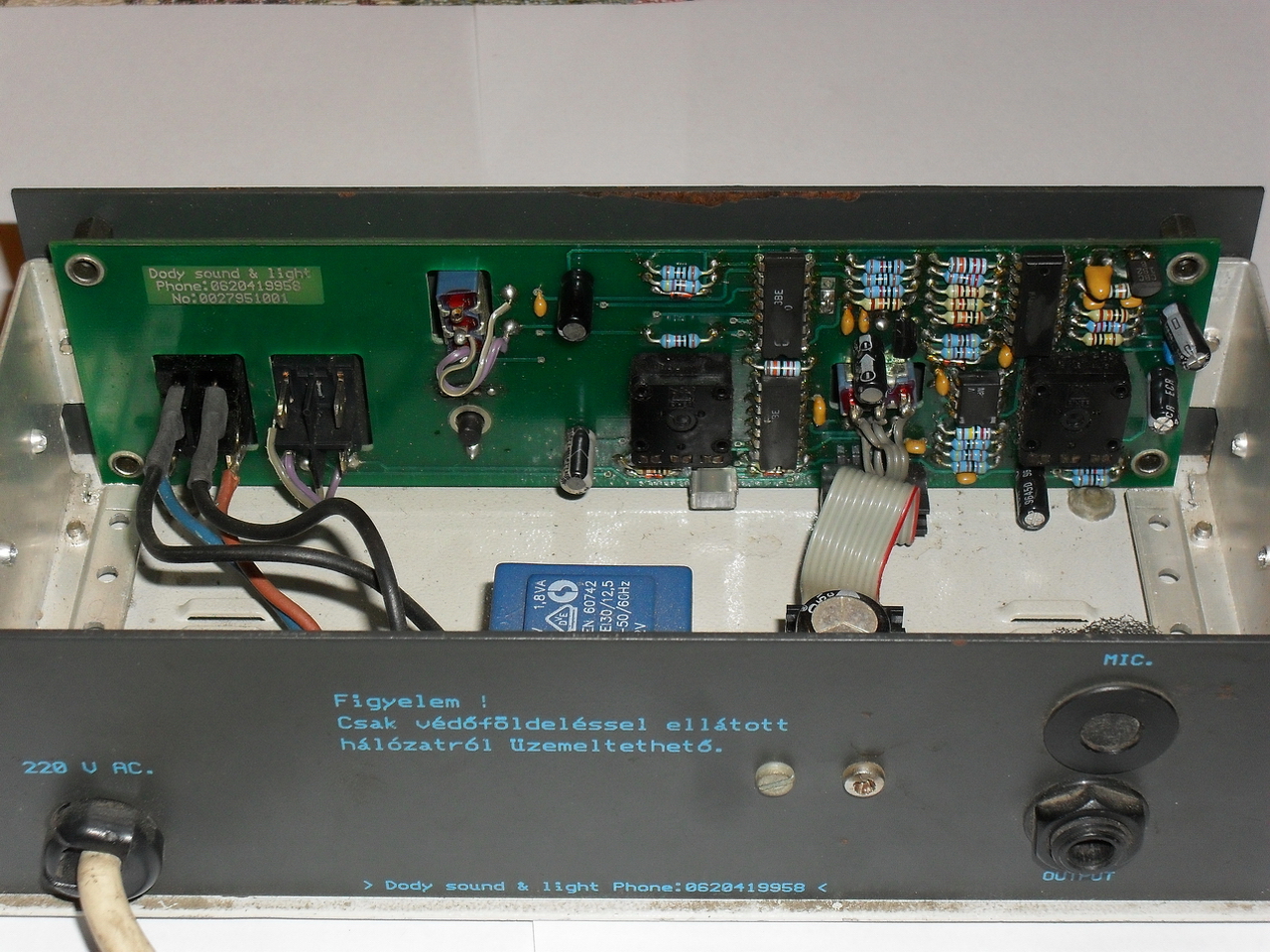

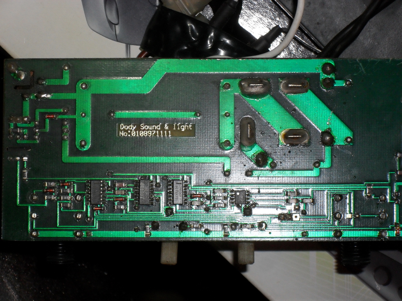

Az alábbi problémába ütköztem, egy FLASH (Dody) POWER STROBE és egy Dody Strobe Controller párosításában! A Strobi maga remekül üzemel a rajta lévő fényerő és sebesség szabályzókkal, azonban a Controllerre csatlakoztatva semmi változás nem történik, ugyan úgy teszi a dolgát a rajta beállított paraméterekkel, mint vezérlő nélkül! ![]() A vezérlőt nem ezzel a strobival vettem, hanem külön, s eddig nem volt módom és lehetőségem kipróbálni, mert nem volt ilyen vezérelhető strobi a környezetemben! A vezérlő egyébként reagál a hangvezérlésre, a manuális fix sebességre is (picit kontaktos ugyan a potmétere, de ettől még szabályozható), valamint a kézzel történő vezérlésre is (nyomógomb!), mely életjelet a készüléken elhelyezett LED mutatja, kontroll lámpaként! A kábel, amivel összekötöttem, az egy új, saját készítésű kábel, meleg pont a "végeiken", negatív a GND-n! Műszerrel mérve rendben van! A vezérlőt szét szedtem még anno, amikor megvettem, s azt tapasztaltam, hogy a benne lévő 2db stab lábai lötyögnek, nem tartanak a forrasztások, valamint a puffer elko is rendesen lötyögős (gyanús) volt, így ezeket újakra cserélve megjavítottam, ez után lett a fentebb írtak szerint teljesen üzemképes, minden módozatban! (Ezt a cserét és javítást megelőzően a manuális fix sebességbeállításra nem reagált, csak folyamatosan a hangvezérlésre, még a nyomógombos vezérlésre sem!) Na már most ez "rendben van", viszont továbbra sem működteti, azaz nem vezérli a strobit! ![]() Csatolok néhány fotót a vezérlőről illetve a strobiról, hogy segítsen konkrétan beazonosítani a típusokat! Várom ötleteiteket a hiba feltárására, valamint a megoldásra! Előre is hálás köszönet!!
További képek a Strobiról!

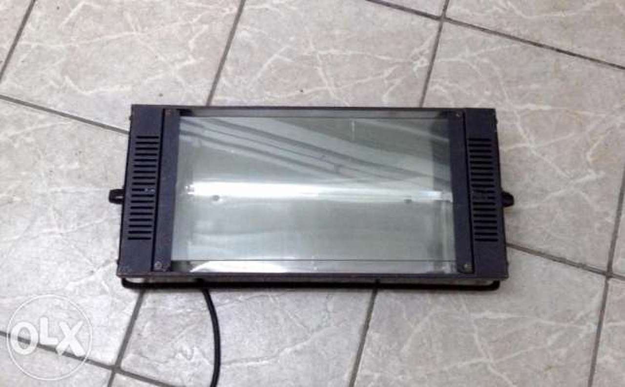

Köszönöm a sok segítséget. A probléma megoldódott. Lenne még egy kérdésem. Nem tudom valaki tudja hogyan tudnám villogásra bírni egy NFK2000 vagy valami ilyen van ráírva. Egy mezőgazdasági repülőgép villanó fénye. Stroboszkóp nem bírja. Nem abba kellene.
Van egy sanda gyanúm, hogy az egy IFK2000-es 2000Ws-os (ruszki?) cső. Itt sok kapcsolás van, páran építettek is vele strobit, ők szerintem írni fognak.

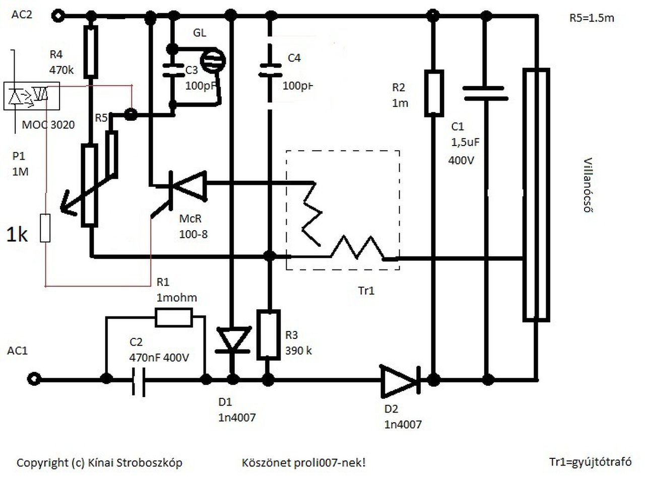

Amelyik néha kattan, abban kicseréltem a glimmlámpát, de nem világít. Tudna valaki segíteni?

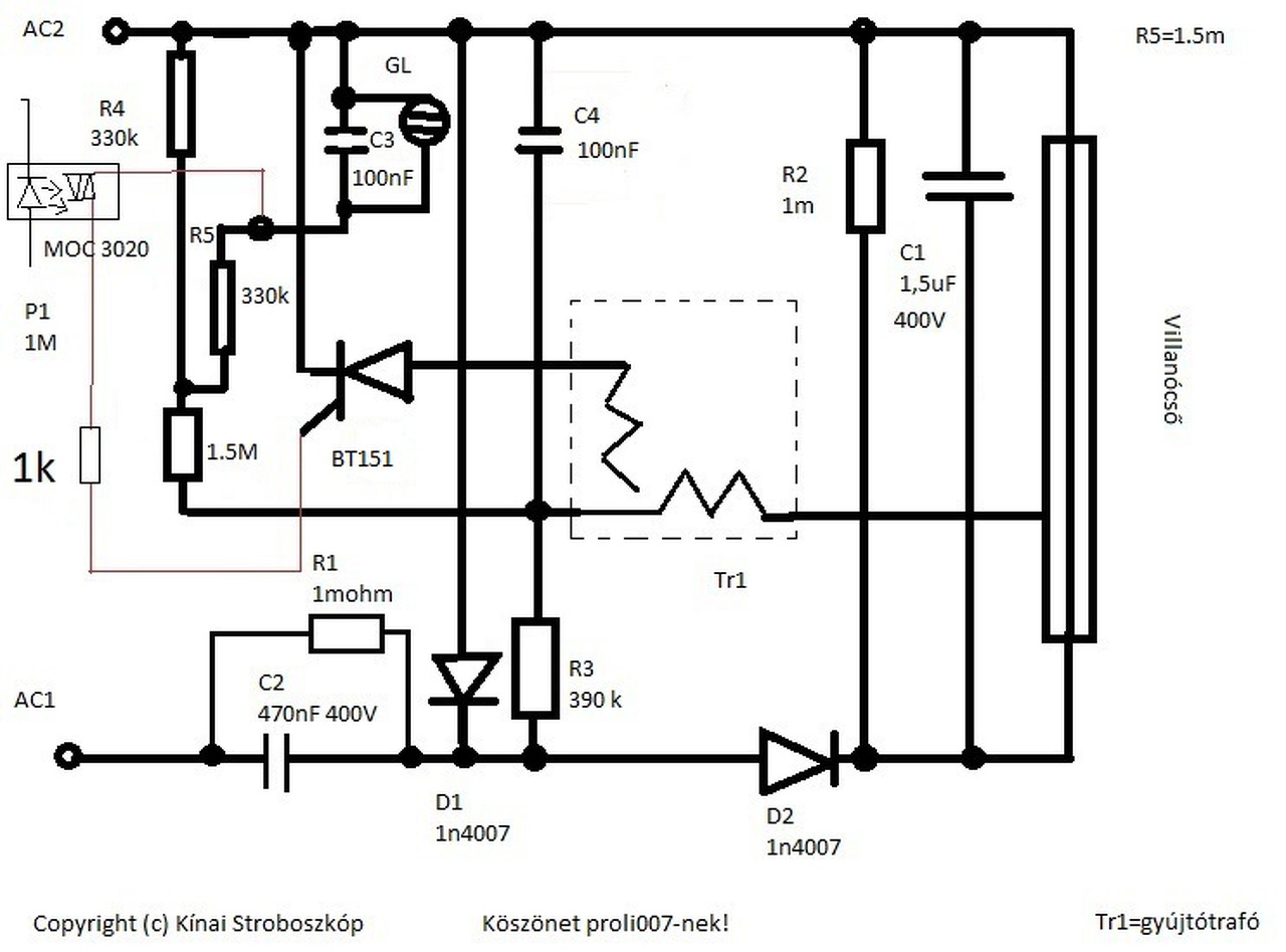

Minden ellenállást átnézem, legutóbbi állapotban mikor működött a belső potméter ki volt cserélve ellenállásra, csatolom a rajzot, az egyenirányított feszültség megvan, AC2-és a MOC 4-es lába között kb 7V feszültség volt, a MOC másik lába megyen az 1K-ra, 1K előtt nincs feszültség.

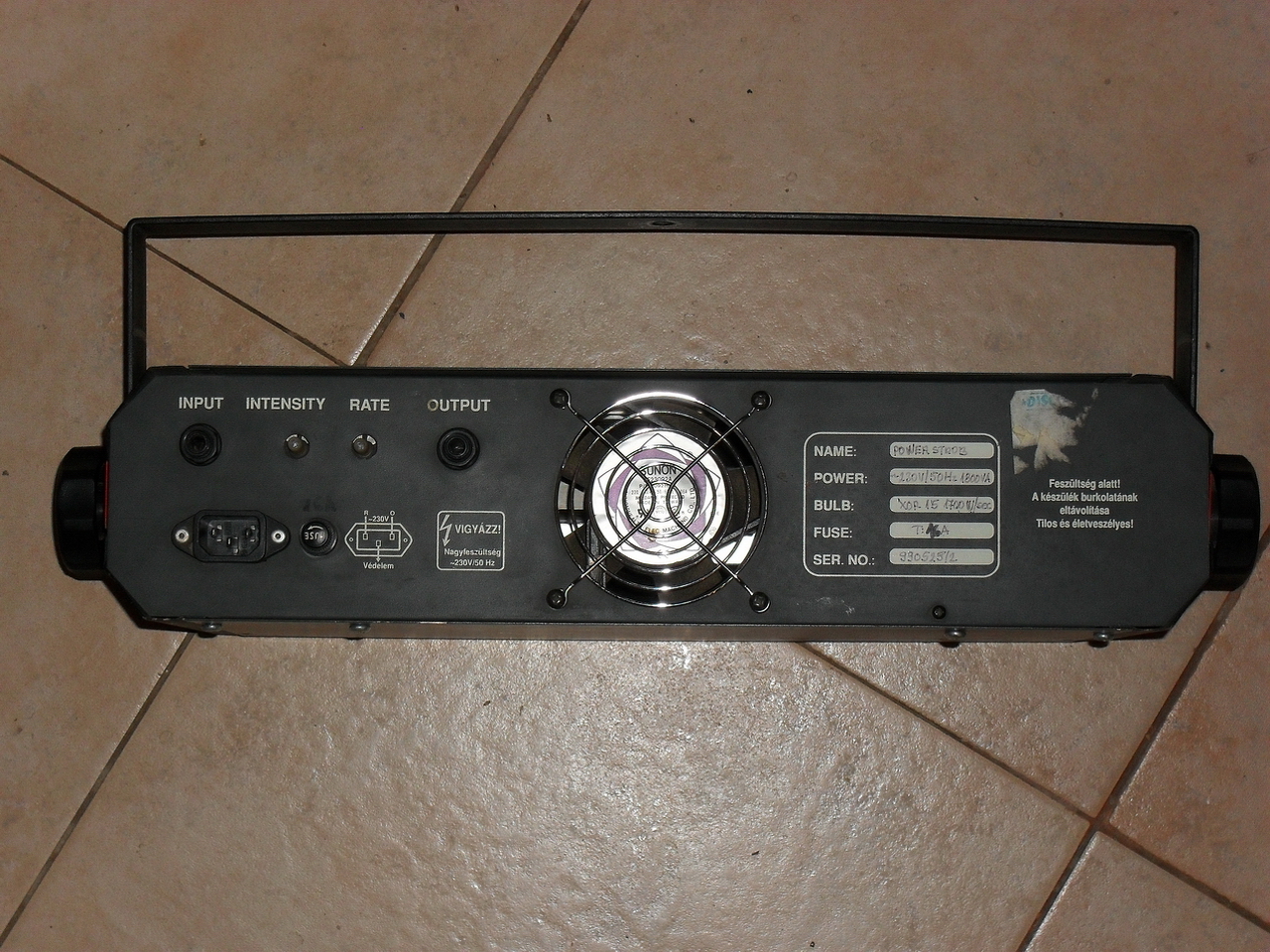

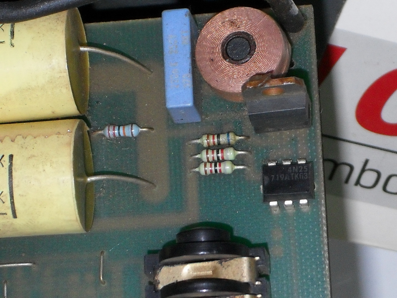

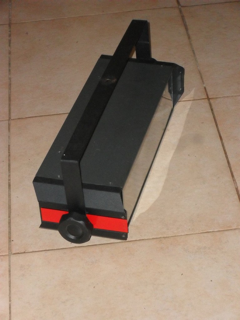

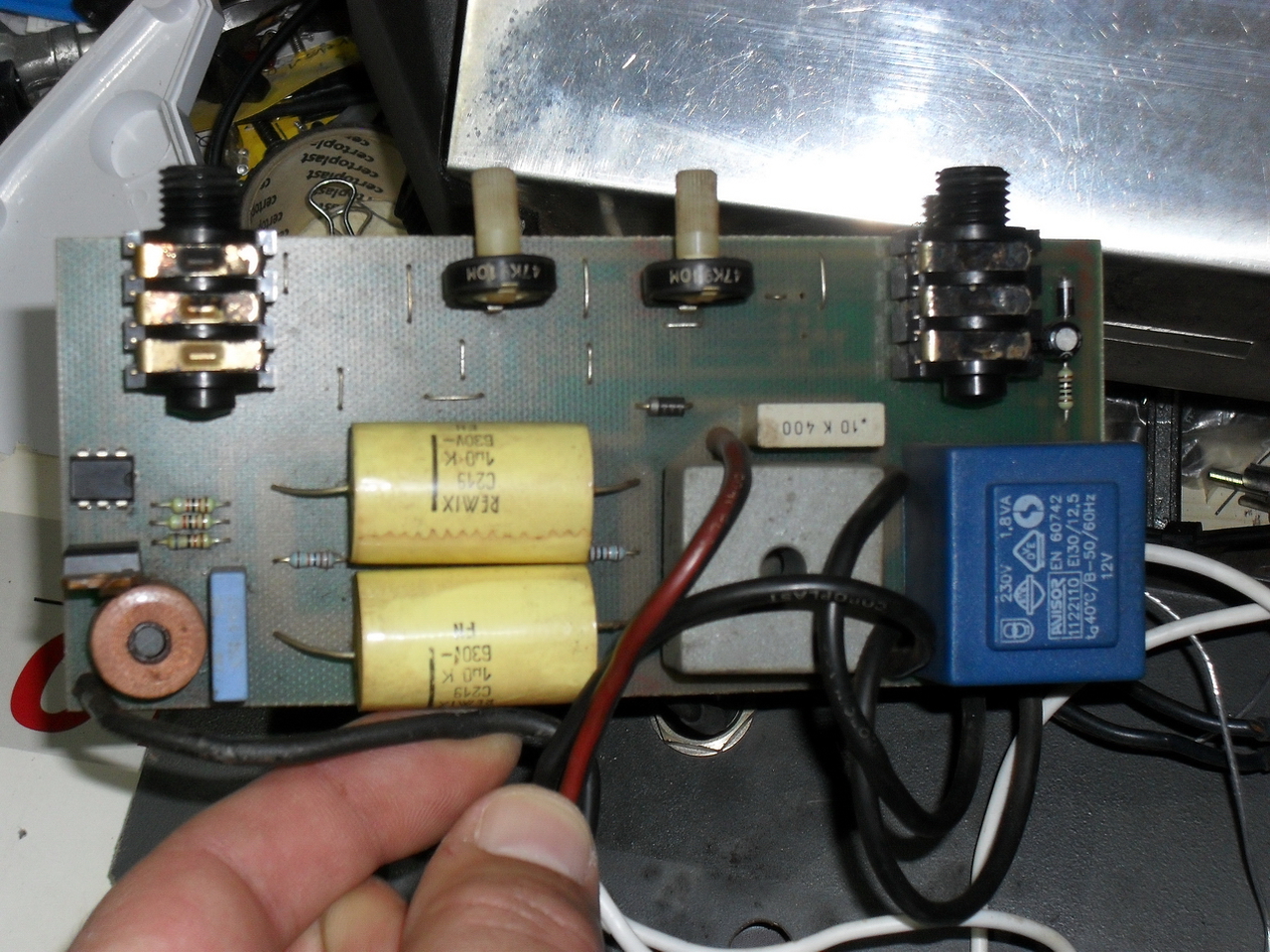

Sziasztok! Nemrég vásároltam egy nagy strobit, mellékelem a képet. Szeretném külsőleg vezérelni, ennek a típusnak a belső dimmerje addig működik, míg nincs beduva semmi a jack aljzatba. A jack aljzatról 1K ellenálláson keresztül egy 4N35 optokapu van kötve. Próbáltam 555 dimmer kapcsolásról, de csak addig villant fel egyszer amíg ráadtam a tápot. Illetve ha felkapcsolom a neont a helységben akkor míg a starter dolgozik addig a strobi is villog vele.
Valamit nem jól kötöttél! Van rajta fényerőszabályzás?
Van rajta fényerőszabályzás, ezt az 555-ös áramkört használtam már stroboszkóphoz, csak a kimenetén lévő ellenállást (470ohm) vettem ki, mert az előző kicsi stroboszkópba nem volt beépítve ellenállás a bemeneten sorba. Elnézést a kép elmaradt az előző hsz-ben.
