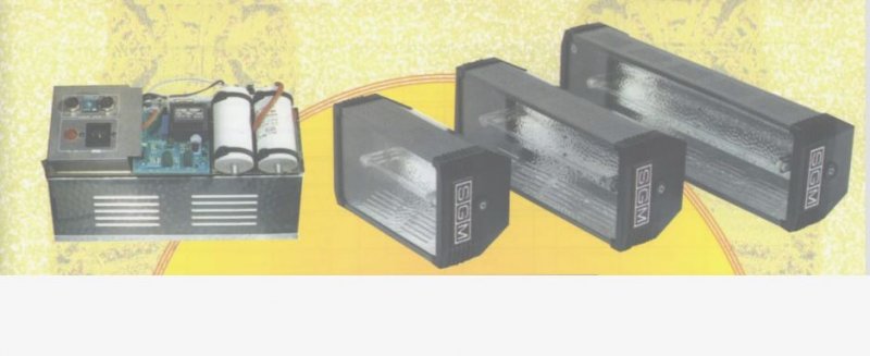

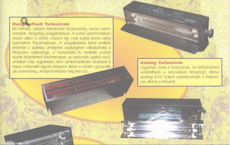

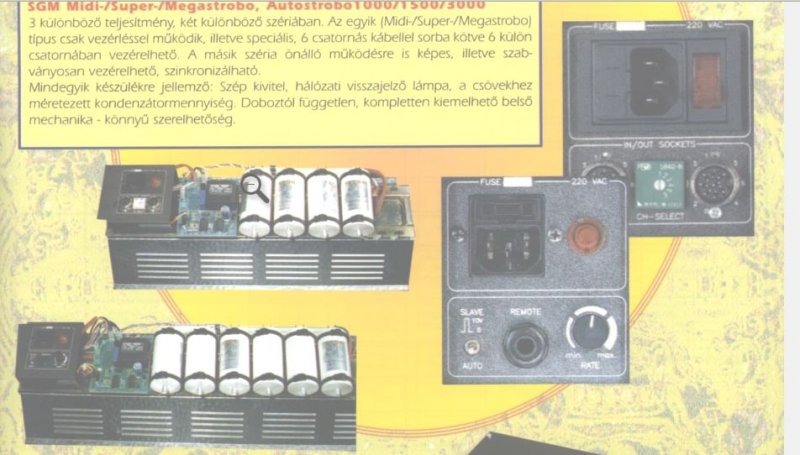

Az SGM-nek volt anno 1000/1500/3000 W strobija amik kondenzátorosak voltak.Bizonyitják a flash dokumentumból kimásolt képek.Hatalmas motorinditókondik a foncsor hátulján,teljesitményre méretezve.IGBT teljesitményvezérléssel.Azthiszem nem gyártják már őket,elvétve vannak még itt-ott.Már csak a FLASHER 1.5 DMX-et gyártják.Kb 100ezer HUF A Hungaroflash első strobija,akkor még Bt.-ként működtek.Ez volt a Quasar 1.0 elődje. 2.5/5kW folyamatos teljesitménye volt,spéci csővel. Aki egyébként nem tudná,a Hungaroflash licence volt az RGB,dichroic rendszerű stroboszkóp fényének chromatizálása,szinezése.Bár már hallottam más elvekről is.

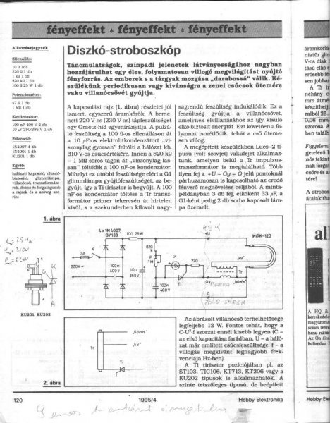

Akkor ez is csak egy legyen,mert miért ne? rajz...
Kár,de azthiszem megpróbálkozok vele.Először is csúnyán lefojtom a hálózati áramot,hogy egy kisebb csővel tesztelhessem. Aztán ha már ugyis a gyújtásszögvezérlést tanulmányozom,készitek neki egyet,vagy átdolgozom a meglévőt,lehet nincs is nagy hibája. A nagyfeszültségű résznél másabbat nem is lehet csinálni. Azt mondjuk megpróbálhatod,hogy a feszültségkétszerező körbe teszel nagyobb kondikat,mondjuk 2-4µF-ot.Bár ettől biztosabban nem gyújt,de kicsit-nem sokkal-erősebb lesz a fény,amikor rosszul időzit a teljesitményszabályzás,ami miatt csak a "nagyfesz-csik" jelenik meg a csövön. Én mondjuk már jártam úgy is hogy folyamatos enyhén ibolyaszin ivet huzott .(Ez még tetszett is,vagy 2 percig gyönyörködtem benne )

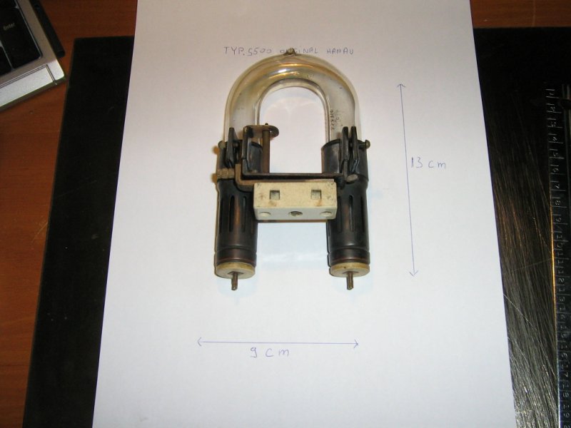

Sziasztok most kaptam eszt a csövet szerintetek hány wattos lehet?
Az igen
első ránézésre valami szovjet cucc és kb 250w/s-os de ha tipust irsz akkor máris könnyebb |
