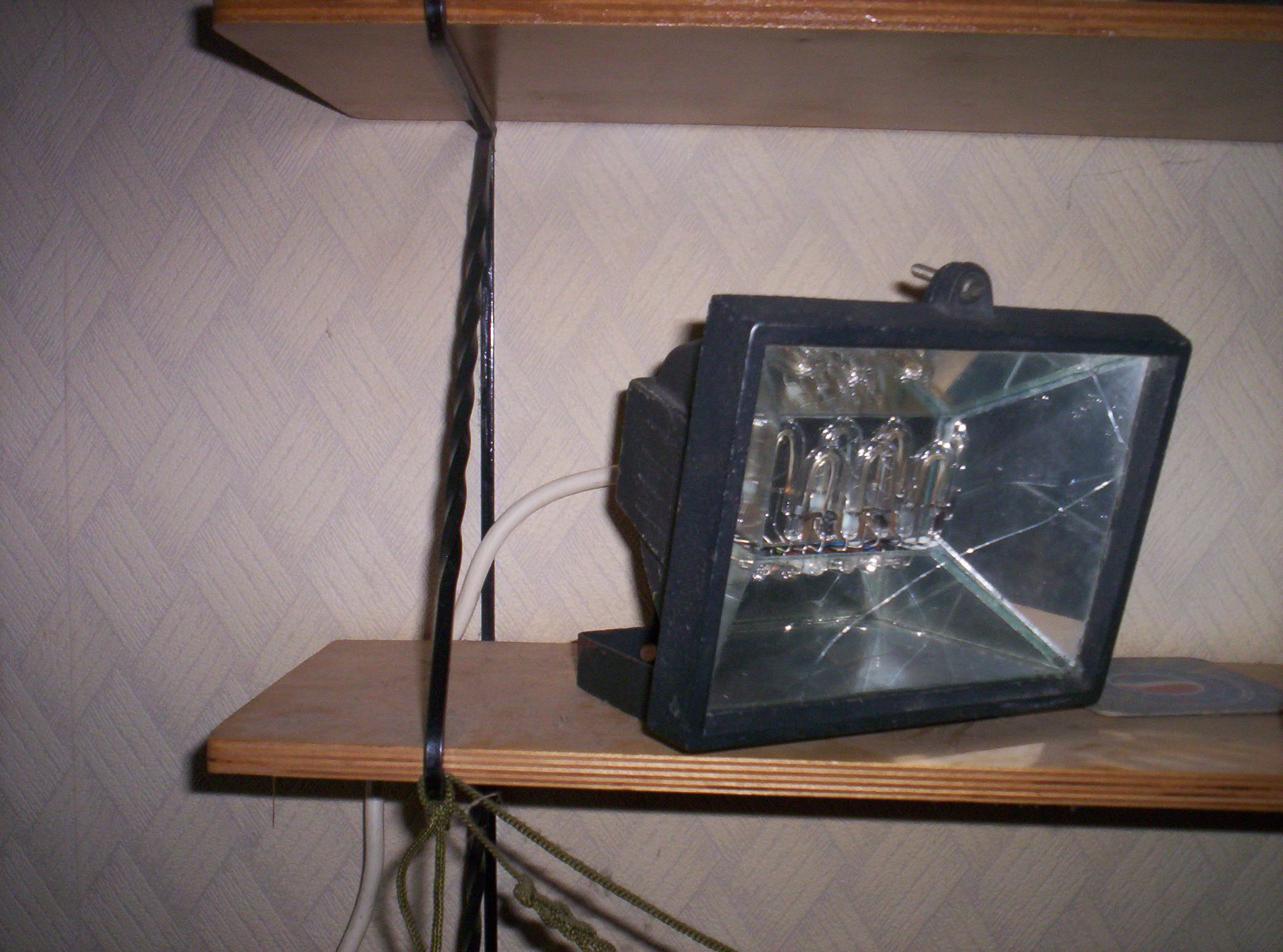

Ha visszalapozgatsz találsz róla képeket. Tükörlemezből készítettem, arról megismered.
Ja igen, 1500W-os csőnek már kell egy kis töltés...
