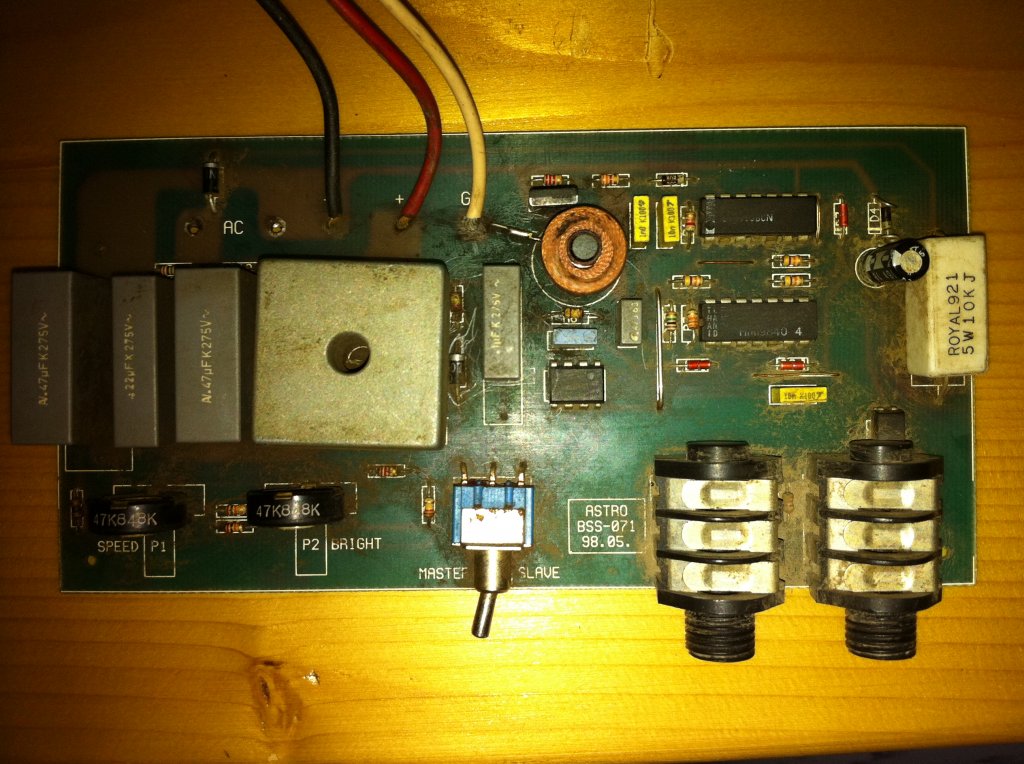

Üdv Uraim!
Van nekem egy Astro AF1500 wattos strobim, amint tudjuk a 3darab IC-ről le vannak dörzsölve a tipusok. Valahol találtam egy régi hozzászólást egy forumban, mi szerint LM393, CD4013, CD40106 IC-k találhatóak benne. Ezeket a tipusokat be szereztem, IC foglalattal ki is cseréltem őket de sajnos nem üzemel.Ha a tirisztorra jelet küldök akkor megy. Esetleg más típusu IC-k vannak benne?? Valakinek valami ötelt ?? (egyéb alkatrészek és áramkör le van ellenörizve) Köszönettel!
Szia egy fotót tegyél fel az áramköröl
A képen az eredeti IC-kel látható.
Közben megnéztem az ic-k típusát az enyémben és az általad felsoroltak vannak benne
Igen, mind 3 IC megkapja a 12volt-ot a zennertől.
Annyira kérlek, hogy a 2 trigger IC-nél a tiedben melyik hol helyezkedik el? Csak, hogy biztos legyek benne....

Ezt a strobit jó lenne lekoppintani.
A koppintással nem lenne gond, szívesen megosztom (anyukám így tanított
) csak valaki adna már egy jó tippet, hogy hol lehet a gond vagy ha tudnám, hogy honnan milyen jel/áram kell jöjjön az IC-k közt |
