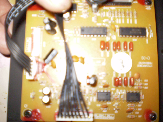

Sziasztok.Van egy sencor tipusú 5.1-es rendszerem.Amihez sajnos bekrepált a távvezérlö.Magán woferen persze 1 gomb sincs.Az lenne a kérdésem hogyha szétszedem a panelon nincs-e valami poti amivel feltekerhetném a hangeröt?Mivel egyedul csak erre van szükségem.
Egy digitális "poti" van benne, ami egy IC. Vagy megtalálod a vezérlési logikáját, vagy egyszerűen áthidalva/kiváltva egy sima potival helyettesítheted.
hát sajnos a réginek már nagyon vége,az univerzális meg nem muködik.De az ic-dolgot hogy lehet kiszámolni,hogy melyik láb amire szukségem van?
Minden IC-n van egy azonosító felirat (ha nincs gyárilag olvashatatlanná téve). Ez alapján az adatlapjából megnézhető. Ha egy jó minőségű fotót tudsz a panelról mutatni, jobban tudunk segíteni.
szóval panel van.alul a fekete egy nagy hutö.2 van a hűtönek merölegesen.Ezen vannak a tranzistorok is.Gondolom mivel a hűtöre vannak csavarozva.És 2 pedig fekve.Azt kéne kibogozni melyiken lehet a nekünk szükséges ic.Akkor szétkapom és csinálok közelit a bizonyos panelröl.
A két merőleges panelből az egyik tápegység a másik végfok. A párhuzamosan fekvő pedig a vezérlő.
azon van 4db 8 lábu és 2 nagy 16 lábu ugyanojan tipus:46FLN9K
CD4053BE
ez a két kod egymás alatt van a nagyobikokon.A kicsiken nem nagyon látom,de min.keresema nagyitot.

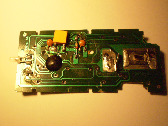

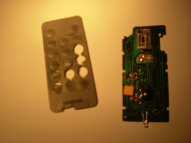

helló.megvan a woofer távirányitója,de nagyon tönkre.Leginkább a gombok.A panelnek látható baja nincs.Próbáltam más gumigombsorral,de semmi.Összvisz 7 alkatrész van a panelen.NEM HISZEM EL hogy nem tudom végre bestartolni.Amint már leirtam nekem elég lenne eggyetlenegy gombot működésre birni.A hangerö FEL gombot.Légyszi segitsen valaki....
Oké, hogy nem sok alkatrész van rajt, de ha az a fekete pont ment tökre akkor vége a távirányítónak, mivel az alatt valmilyen uC lesz. Esetleg átkéne forrasztani az egész panelt, úgy nézem eléggé el vannak hidegedve a forrasztások. Továbbá ellenőrizni kéne az infraledet működik-e. Legkönnyebben úgy tudod ellenőrizni, hogy webkamerába vagy digitfényképezőgépbe belevilágítasz vele. Ha látod a fényét a webkamerán vagy a fényképező kijelzőjén keresztül, akkor a led működik. A képen nem látom, de szerintem a led mellett az egy smd tranyó. Érdemes lenne azt is ellenőrizni hogy jó-e. Egyenlőre ennyit tudok mondani. Ja és kellene a többi IC típusa is. Üdv, Matt
Na szóval ot tartunk hogy a tranzisztor lemérve.Működik.Viszont az infra led nem.Ha kiveszem 1másik távirányitóból az jó lenne bele?
Kicseréltem a diódát egy működö távvezérlöböl,de nem muködi igy sem,viszont a jóba beleforrasztottam a beteg táv. diódáját és a dióda az jó.Légyszi valami ötlet....
Tranzisztort hogy mérted? Kiforrasztottad a nyákból, vagy benn a panelen. Ki kéne venni és úgy kimérni ha nem úgy tetted. Nem látom tisztán a képen, de a tranzisztor hajtja meg a ledet ha jól sejtem. Ki kéne azt próbálni, hogy a tranzisztort magas szintre húzni és úgy megy e a dióda. Nagyon sok alkatrész nincs benne. Ha nem ezen a részen lesz hiba, akkor az a fekete paca alatt lévő chip mehetett tönkre. De ha megírnád az ic-k típusát amiket még mindig nem tudunk, akkor átalakítható lenne nyomógombosra a hangerő távirányító nélkül. Üdv, Matt
