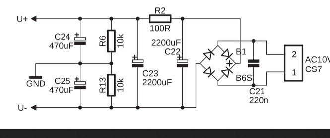

(#) lóri hozzászólása Dec 26, 2022 /
Kellene csinálnom nekem is egy szűrőt.
Ha a mellékleteset csinálom meg, akkor az Alkotó-féle virtuális tápot használhatom (a 36.-ik oldalon van)?
Nincs szimmetrikus táp hozzá. (Cleopátra végfokhoz lenne.)
Annyit alakítanék, hogy az Alkotó-sból használnám az ic2A előtti részt a frontoknak.
Azért variálom, mert kértek hozzá frekvencia tekerentyűt is, mondjuk ez négyfokozatú kattantyú.
Persze kérdezhetném, hogy az Alkotó-shoz hova rakjak potit..... De szégyenlős vagyok.
A hozzászólás módosítva: Dec 26, 2022
(#) reloop válasza lóri hozzászólására (») Dec 27, 2022 /
Szia! Honnan vennéd a táphoz az AC feszültséget? Az egyetlen független 6,3 V-os szekunder csak egészen alacsony jelszint átvitelét tenné lehetővé.
