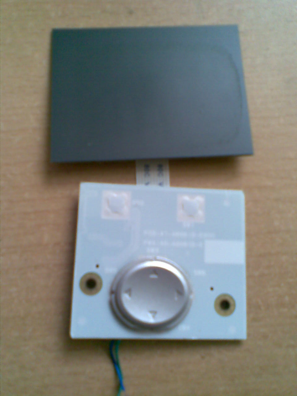

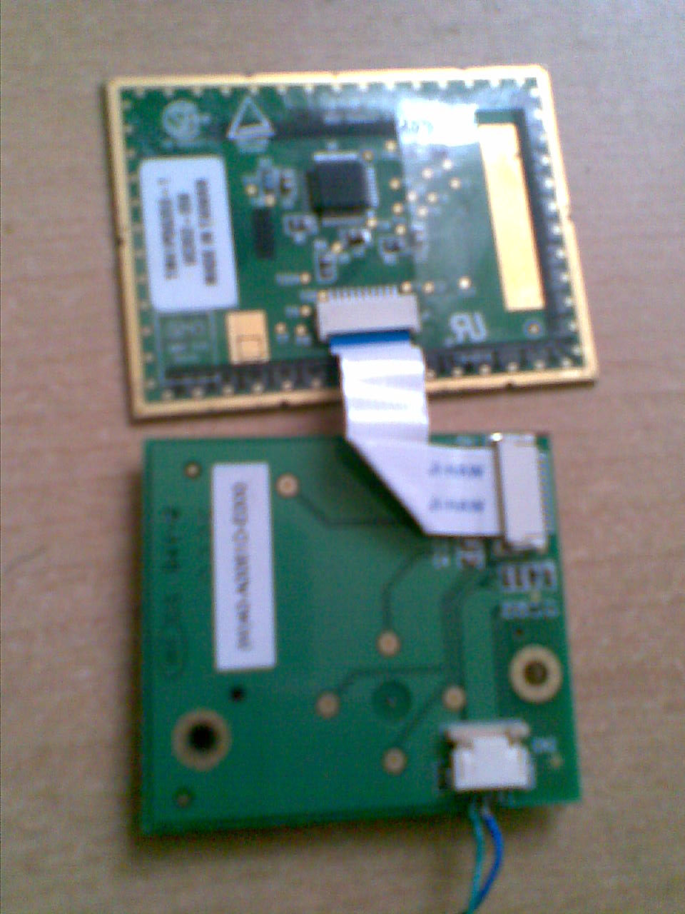

Azt szeretném kérdezni, tud-e valaki segíteni, synaptic T1004 touchpad bekötésében? A chipre ez van írva: synaptic T1004 0351 FHGC1 Tudtommal ez ps2-es portra csatlakoztatható, ( ha tévedek, javítsatok ki) és ezen porton szeretném a gépemhez csatlakoztatni. A csatlakozón 12 láb található. ps2-es port leírást találtam, hogy melyik láb mire való, de touchpadhoz semmit. Minden segítséget előre is köszönök.
Ha az orosszal jóban vagy: Bővebben: Link itt egy gyári pdf: Bővebben: Link ez lehet segít, a vége felé vannak kiosztások. itt is vannak okosságok, Bővebben: Link a kommentekben is írnak kiosztásokat. de szerintem indulj ki az ic-től és úgy vezesd vissza a +v-t, gnd-t, data és clk sávokat a konnektorig. lehet sokáig tart, de az a biztos. (nekem is van egy, és azt hiszem talán ugyan ez a tipus. amikor próbálkoztam vele, akkor nem jött össze, de még lehet még egyszer nekilátok. )egyébként igen, többnyire ps/2-es a bekötése (kivéve régebbiek, azok sorosan kommunikálnak), és ha jól tudom nagyon driver sem kell a működéséhez.
Köszönöm a linkeket. Az orosz nem az erősségem, de megoldom
Ha rajta lenne a szalagkábel, tiszta könnyű dolgom lenne. Így megmarad a forrasztás izgalma, ami újabb probléma, de az már legyen az én gondom.
