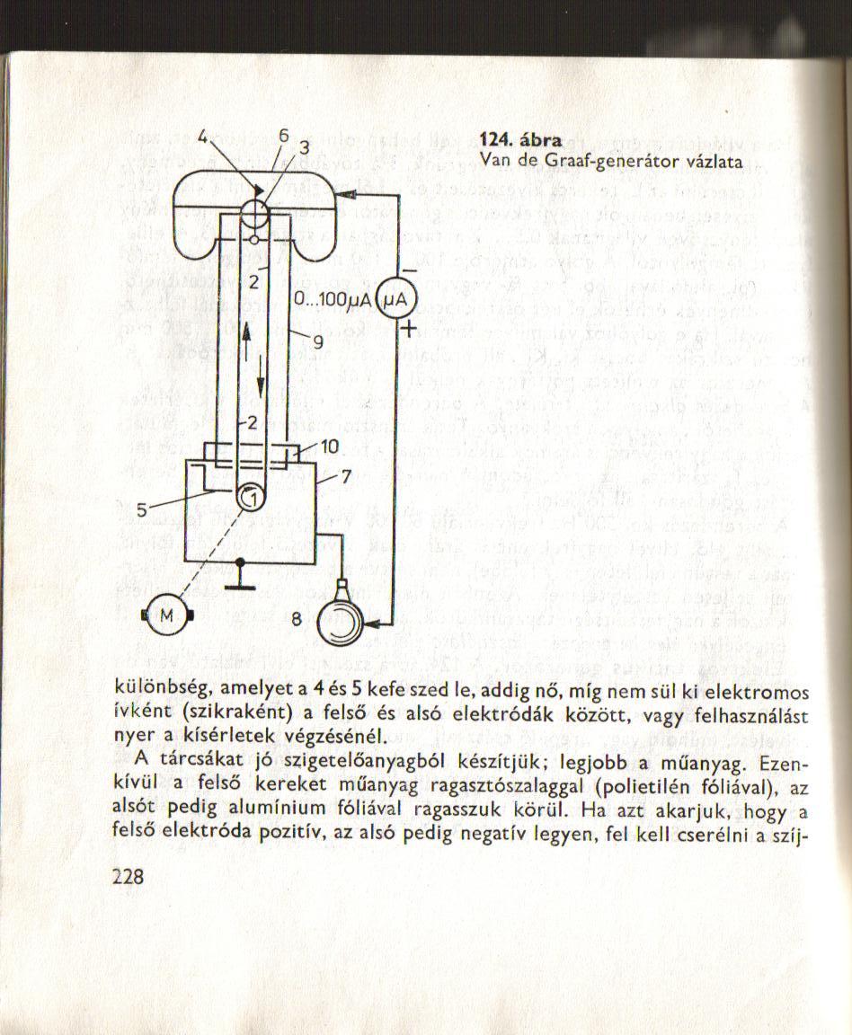

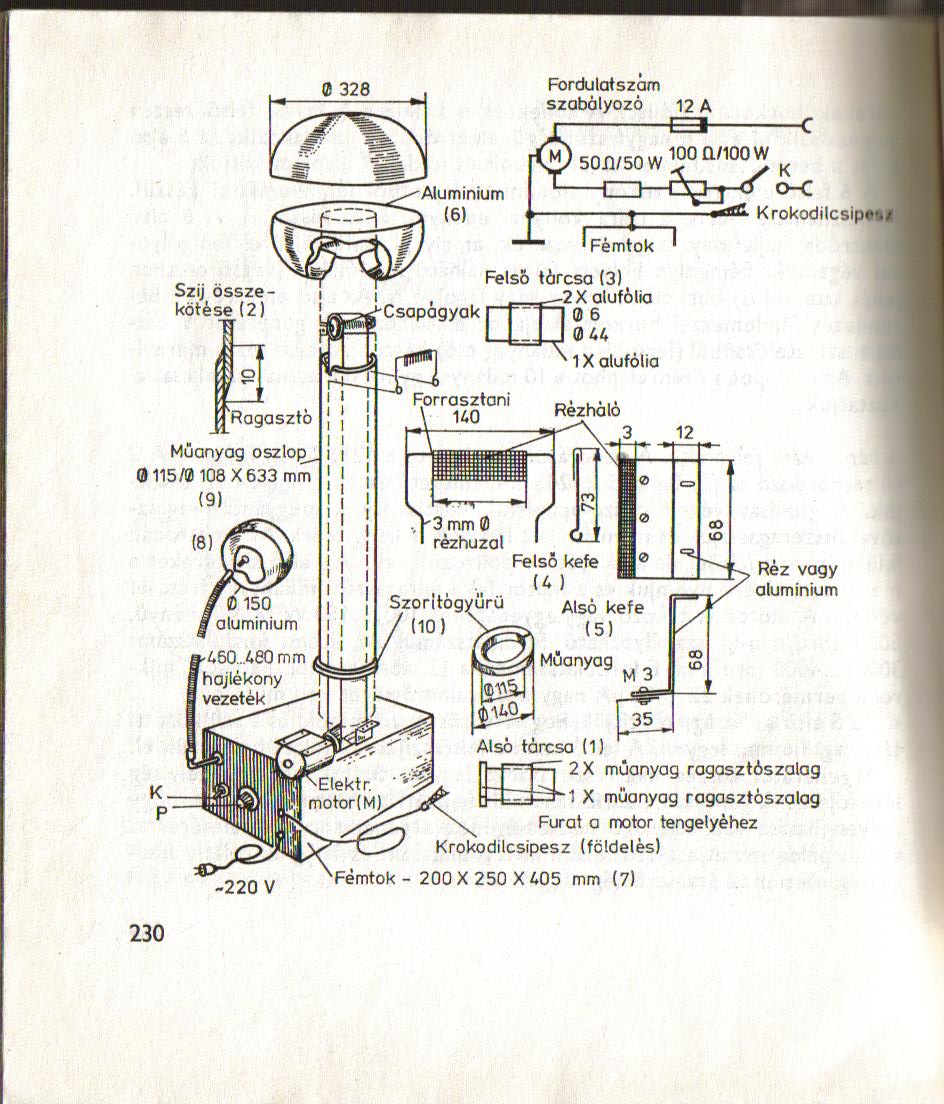

Hali találtam valami leírást remélem hasznos lessz!
(#) Georgee hozzászólása Ápr 29, 2007 /
Jah és ez már nem fért a többihez
(#) makalade hozzászólása Ápr 30, 2007 /
Köszi h irtatok csak most volt időm megnézni eddig nem nagyon jutottam gépközelbe.Ebböl már meg tom építeni mégegyszer kössz!

Szasztok! Van az a leírásban melyet elektro keresett(köszönet érte), nah szerény véleményem szerint abban a guminak csüsznia kell a biztosíték üvegén, de nem vok benne biztos. HELP!
(#) elektro válasza makalade hozzászólására (») Máj 9, 2007 /
szerintem csúszni a kell. Pont?
(#) kerteszsasa válasza makalade hozzászólására (») Máj 9, 2007 /
Hello
Már régebben megépítettem azt a VDG-t amit elektro már linkelt. Én a testet 2 pvc csőből raktam össze -> lehetett feszíteni a gumit, és akkor volt a legjobb, mikor a gumi épp nem csúszott meg az üvegen.
Ha csúszik akkor is működik, csak sokkal kisebbet szikrázik.Együtt kell forogniuk, ha pedig túl megfeszíted, akkor a motor fog melegedni, és nem ad nagyobb szikrát.
nekem 1,5-2cm volt a max. Remélem segítettem.
