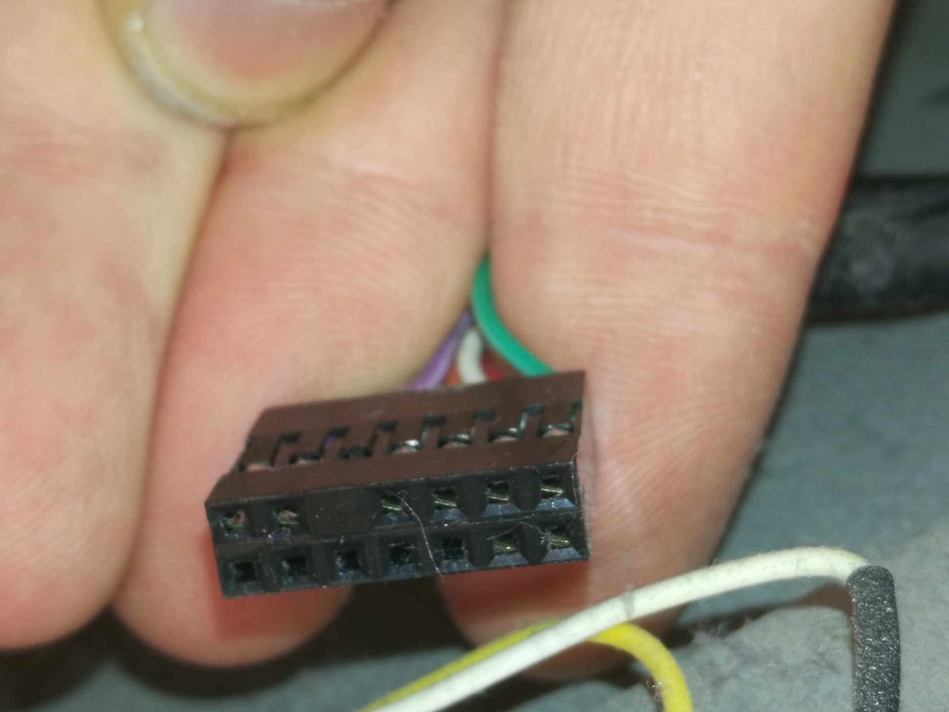

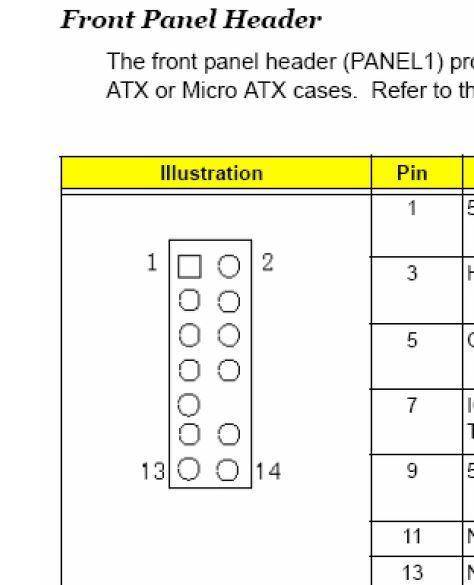

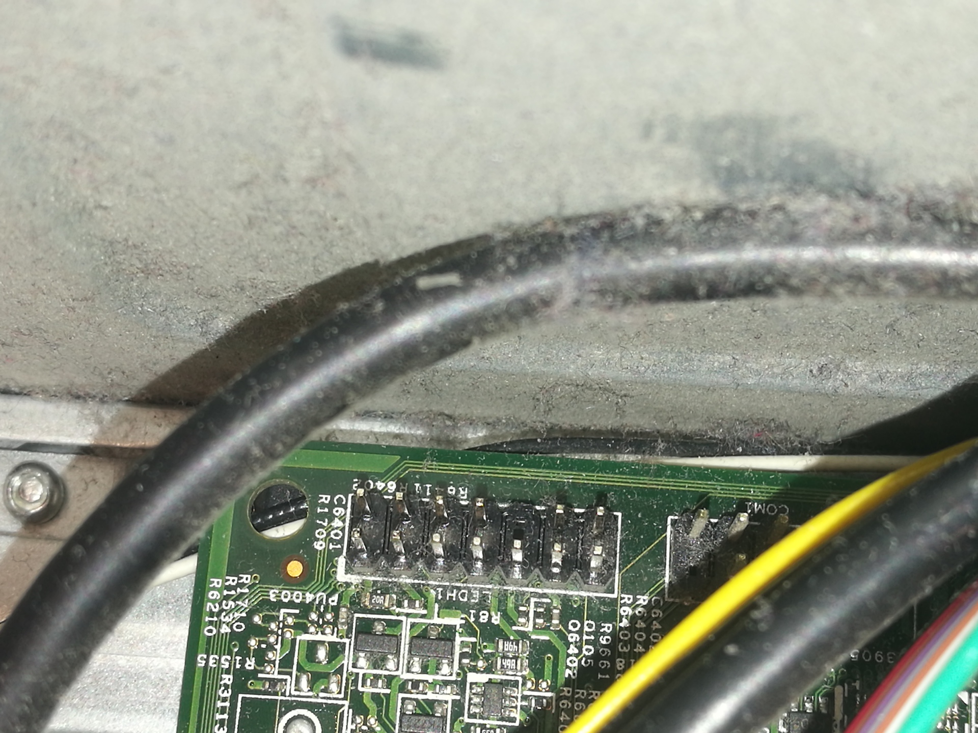

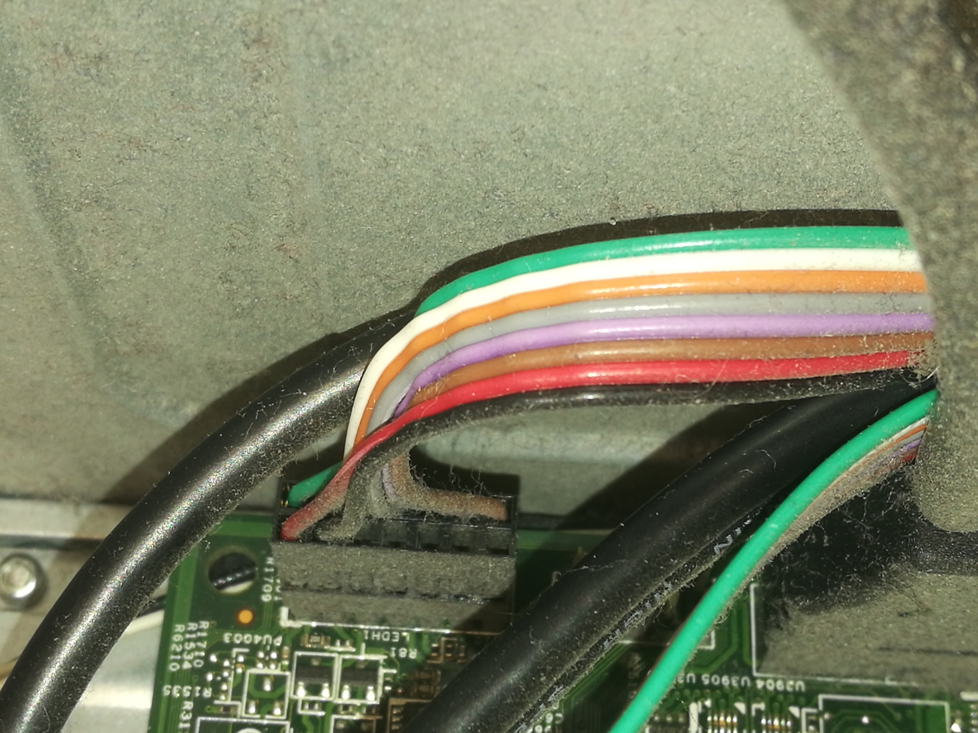

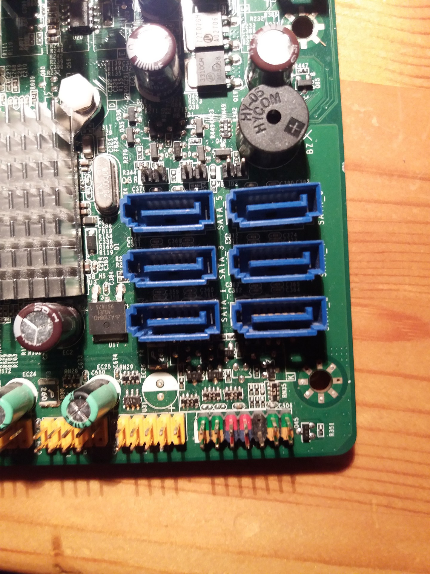

(#) ucsaba04 válasza csabee hozzászólására (») Dec 9, 2012 /
Nekem is volt egy ilyen alaplapom, már túladtam rajta... Szóval a 16 pin-es tápcsatlakozó mellett az ide csatlakozónál vannak az előlapi bekötési dolgok! Az első pár (tápcsatlakozó felől) a power sw, a következő a reset, majd HDD led, és az alsó kettő a power led bekötési tűi vannak, és ennyi...
