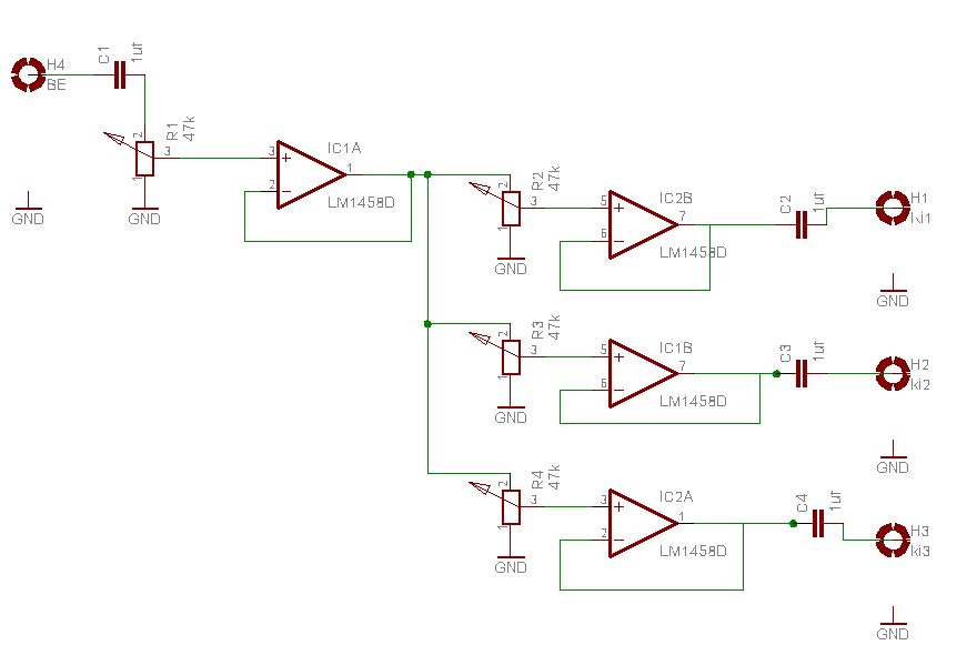

(#) mspike válasza mspike hozzászólására (») Jan 11, 2007 /
szóval kb így. AZ IC-knek TL082-es... táp +-15V hozzá... persze több meló, de így igazából nincs okod félteni a gépet...

(#) sándor válasza mspike hozzászólására (») Júl 8, 2009 /
Meg szeretném csinálni én is ezt a kapcsolást. Szeretném a véleményeteket-tanácsaitokat kérni.Én TL084 (2db )használnék, a potméterek egy-vagy kétpályásak legyenek ?(csatornánként bal-jobb vagy együtt lehessen szabályozni,Nem tudom mennyire egyformák a műv. erősítők ezért gondoltam a csatornánkénti szabályozásra de kényelmi szempontból jobb lenne a sztereo potméter)
