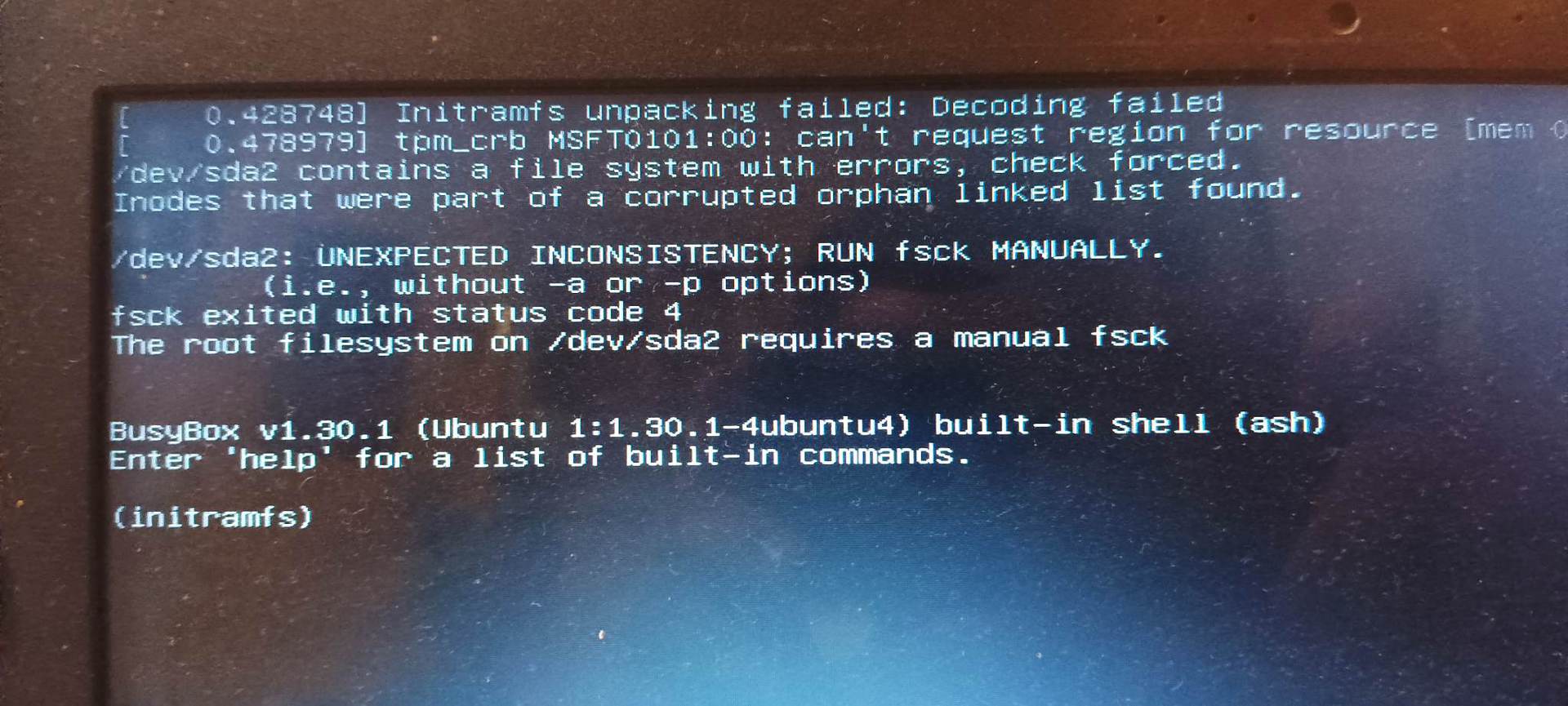

Szebb napot.
Tegnap este anyám gépe a szemem láttára megfagyott csináltam egy restartott majd fekete maradt. .
Egy linux talán MINT volt fent. 3 év után nem emlékszem már rá. A fotón látható írás fogad. A verzió választás sem segített az is hibával állt ki. Lemez hiba vagy egyéb más hiba? Merre induljak el.

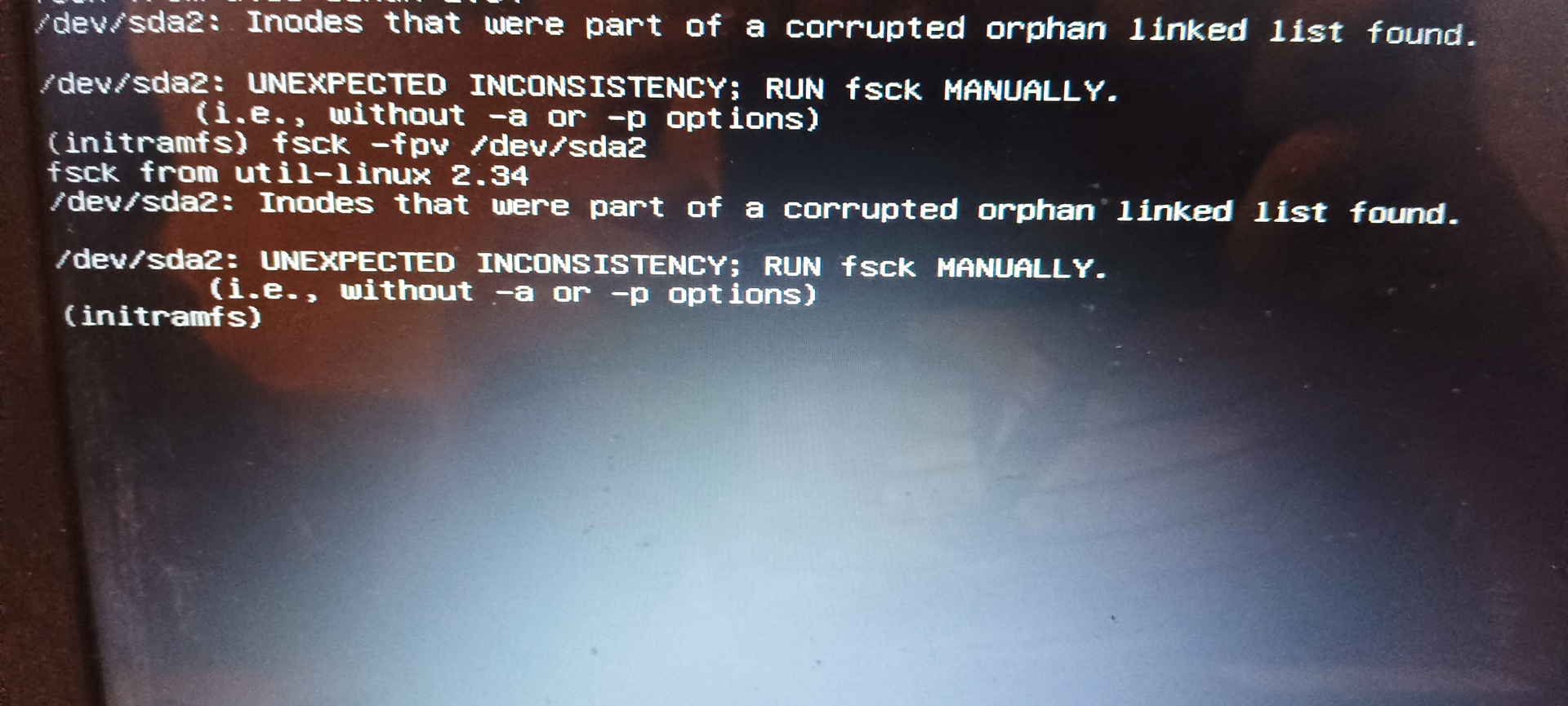

(#) bbb válasza antikzsolt hozzászólására (») Jan 17, 2023 /
Fájlrendszer sérülésre panaszkodik. Kézzel tudsz indítani neki egy fsck-t és az helyreránthatja.
Kis paraméterlista:
  1. -p                   Automatic repair (no questions)
  2.  -n                   Make no changes to the filesystem
  3.  -y                   Assume "yes" to all questions
  4.  -c                   Check for bad blocks and add them to the badblock list
  5.  -f                   Force checking even if filesystem is marked clean
  6.  -v                   Be verbose
  7.  -b superblock        Use alternative superblock
  8.  -B blocksize         Force blocksize when looking for superblock
  9.  -j external_journal  Set location of the external journal
  10.  -l bad_blocks_file   Add to badblocks list
  11.  -L bad_blocks_file   Set badblocks list
kb. így kellene indítanod:
fsck -fpv /dev/sda2
A hozzászólás módosítva: Jan 17, 2023
(#) img válasza antikzsolt hozzászólására (») Jan 17, 2023 /
Tippelek: valami 120-240 GB-os, TLC-QLC SSD van a rendszer alatt, aminek fizikailag szét lett írva a NAND-ja. Ráereszthetsz egy fsck-t, de rövid időn belül újra újra össze fog rogyni: hosszútávú megoldásként cserélni kellene azt az SSD-t.
(#) antikzsolt válasza img hozzászólására (») Jan 17, 2023 /
Nem SSD van bent sima lemez hallom felpörögni. WD 500 található
Nem lett jó sajnos nem csinált a kóddal semmit
(#) villanyipi válasza antikzsolt hozzászólására (») Jan 17, 2023 /
Sanszos a lemez fizikai sérülése is ha van rajta adat másik géppel le kell menteni, amennyiben felismeri még, majd kipróbálni egy teljes formázásos újra telepítést, ha nem jön be akkor hdd csere!

(#) Dióda válasza antikzsolt hozzászólására (») Jan 17, 2023 /
Helyedben elindítanék egy live linuxot és egy gparted-el megnézném a particiókat a merevlemezen.
Ha rendben vannak akkor valószínű hogy lejött egy frissítés (lehet új kernel verzió is) ami az adott gépen problémát okozhat. De mindnekelőtt gparted-el nézz rá.
Találkoztam már én is ilyennel mikor nem a gyári particionálással volt feltéve a linux és egy frissítéstől benyekkent. Az sem tökéletes rendszer ám bármit is mondanak róla de starpabíróbb a win-nél ez tény.
(#) antikzsolt válasza Dióda hozzászólására (») Jan 17, 2023 /

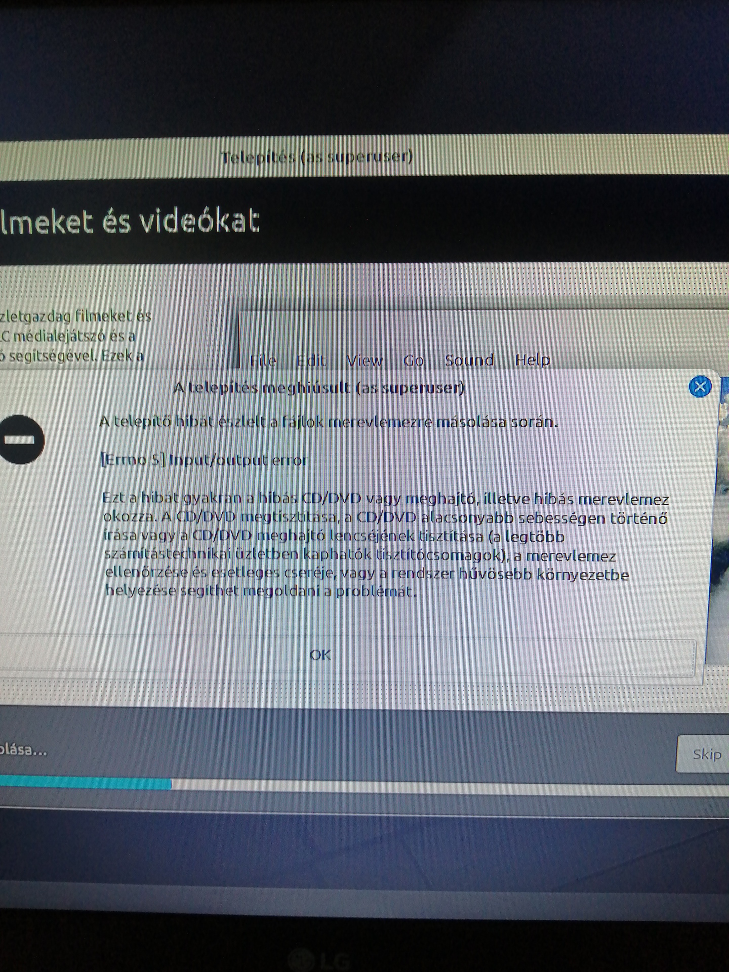

(#) david87 hozzászólása Jan 18, 2023 /
Linux telepitése közbe ez fogadot már harmadjára inditotam a gépet újra mindig ez fogad 2023 CD ROM kinek van már pendrájvot használ mindenki. Linux Mint 21.1 mate a rendszer.
(#) img válasza david87 hozzászólására (») Jan 18, 2023 /
Hibás a pendrive vagy hibás a meghajtó, amire telepítesz. Próbáld másik pendive-al újra letöltött forrásból, ha úgy sem jó, akkor a célmeghajtó a hunyó.
