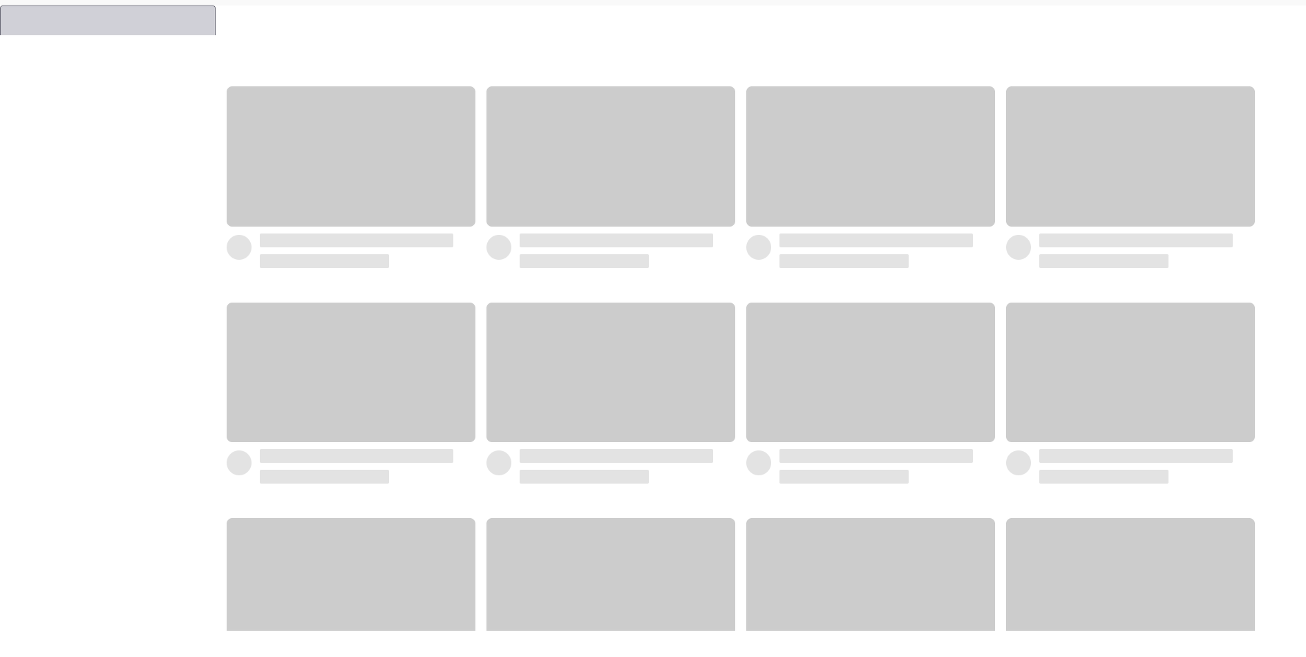

(#) SzilCsong hozzászólása Jan 13, 2023 /
Win10
Szerintetek ez milyen hiba lehet:
-Hiba nélkül elindul a gép, böngészőt megnyitom és a youtube így töltődik be (melléklet)
- Firefox/ google keresőmezőbe elkezdem beírni a szöveget nem működik az automatikus szöveg kiegészítés
-Ha belépek ide a HE-re, az új hozzászólás gomb nem működik (tudom, kontakthibás )
Ha újraindítom a gépet, akkor minden oké, de ezt szinte mindig el kell játszani.
A gépet teljesen áramtalanítani szoktam, ha nem használom.
Van valakinek ötlete?

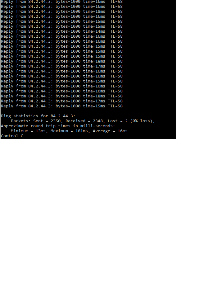

(#) xxxyyy válasza SzilCsong hozzászólására (») Jan 13, 2023 / 1
Normális minőségű az internetkapcsolatod?
(#) xxxyyy válasza xxxyyy hozzászólására (») Jan 13, 2023 /
keresés: cmd
a parancssorba beírod: ping mail.t-online.hu -t -l 1000
5 perc múlva nyomsz egy ctrl+c -t és látod a statisztikát

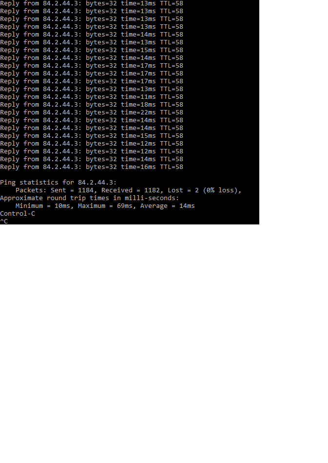

(#) SzilCsong válasza xxxyyy hozzászólására (») Jan 15, 2023 /
Úgy gondolom, hogy ezzel nincs gond...
80 megabit a netsebességen mérve, akkor is, ha épp olyan kedve van, mert ma is csinálta, hát leteszteltem.
Még annyi, hogy most a HE-re se engedett belépni, tehát csak újraindítás után tudtam válaszolni.
Valami autentikációs hiba lehet
(#) xxxyyy válasza SzilCsong hozzászólására (») Jan 15, 2023 /
Kimaradt az "-l 1000" paraméter, ilyen esetben az is fontos.
Utána ha még nem tetted két percre áramtalanítsd a modemedet.
Azt kéredzni is akartam, hogy mit jelent a "-l 1000" paraméter?
(#) xxxyyy válasza SzilCsong hozzászólására (») Jan 15, 2023 / 1
1000byte-os csomagokkal végzi a pingelést és nem a std. 32-vel. Néha nagyon hasznos. Pl. decemberben az ügyfelemnél az egyik netes szolgáltatással gond volt, de amúgy nem látszott baj a nettel, a sebességmérés 500/20-at adott az egyszerű pingelés pedig a tiedhez hasonló eredményt. 1000byte-os csomagokkal már 9% csomagvesztésem volt. Az internetszolgáltatónak jelentve ezt az eredményt a központból orvosolni tudta még aznap a hibát.
