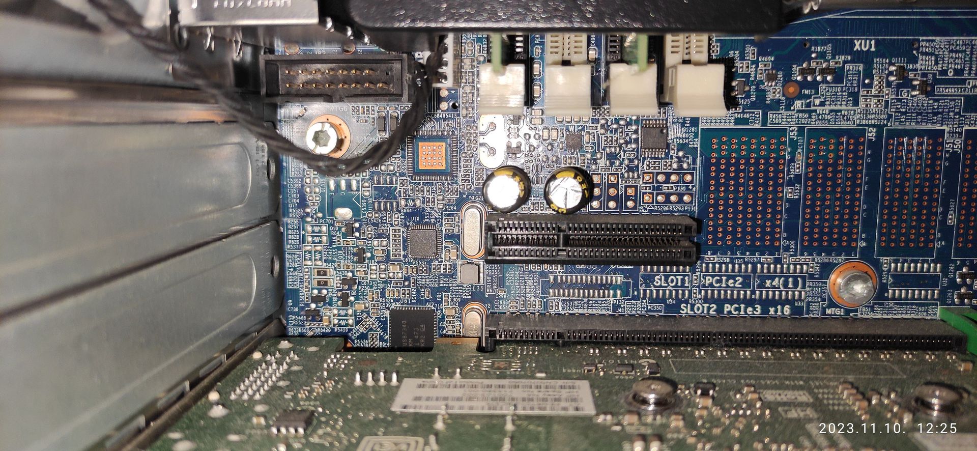

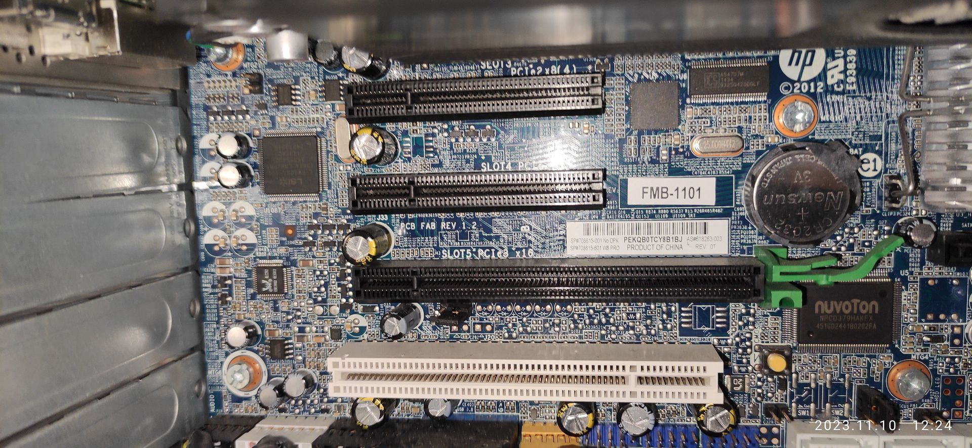

Egy kis apróságon elakadtam. Remélem tudtok segíteni.
Van nekem egy HP Z420 Workstation gépem. (HP Z420)
Akadt vele olyan probléma, hogy néha jelzi, hogy a front USB csatlakozó sor kábele nincs bedugva. (de pedig be van) Ilyenkor az USB 3 as portokat mind letiltja, hátul is. Az USB 2 esek pedig akadoznak. Értsétek ezt úgy, hogy az egér szaggatva megy, nem minden klikkelést vesz be, a billentyűzeten meg mintha beragadna gomb és a végtelenbe írja a betűket. Más kolegámnál is ugyan ilyen gépen van ugyan ez a probléma.
Amivel eddig próbálkoztam az első körben a front kábel mozgatása. Igazgatás után rendbe jön.Hol egy hónapra, hol a következő indításig. Következő körben megkerestem hogyan érzékeli a csatlakozó meglétét. Erről a neten elég sok mindent olvastam. Az alaplapon azt a 2 lábat átforrasztottam. Két hétig jó is volt . De mostanában megint mindig mozgatni kell a kábelt.
Na it jött el az a pont hegy elegem lett belőle. Elhatároztam, hogy tiltom az alaplapi USB ket és veszek egy adaptert.
de itt elbizonytalanodtam, mert a PCIe csatoló felületeket nem ismerem. Nem vagyok biztos benne, hogy a kiszemelt adapter kompatibilis e a gépemmel. Ebben kérnék most egy kis tanácsot, illetve a ha fentiekkel kapcsolatban van még ötert annak is örülnék.
Az adapter amit kinéztem: https://www.easy-shop.hu/catalog/product/view/id/244671/s/digitus-d...bit-s/
És képet csatolok az alaplapomról.

(#) img válasza Elektro.on hozzászólására (») Nov 10, 2023 /
A CPU-t megmozgattad már a foglalatában, a lábait ellenőrizted, hogy jól érintkeznek?
PCIe2 x4, ha a CPU és a VGA közti csatlakozóba szeretnéd dugni.
Viszont VIA chipsetes kártyát ne vegyél, mert azok nagyon hulladékok. Ami jó az az ASMedia, pl.: https://www.aliexpress.com/item/1005006216434641.html Nem olcsó, de továbbviheted a következő gépedbe is, ráadásul nagyon stabil (a DeepSpar adatmentő hardvereimhez is az ASMedia vezérlős termékeket ajánlották, nem véletlenül).

(#) Elektro.on válasza Doky586 hozzászólására (») Nov 10, 2023 /
Hol korrodált? Igazából nem is kéne bedugva legyen mert azokat a lábakat átforrasztottam ami a front panelt érzékeli. Mint írtam 2 hetet jó is volt. Kábel nélkül is.
(#) Elektro.on válasza img hozzászólására (») Nov 10, 2023 /
Köszi a tippedet, bár ez valóban igen drága.

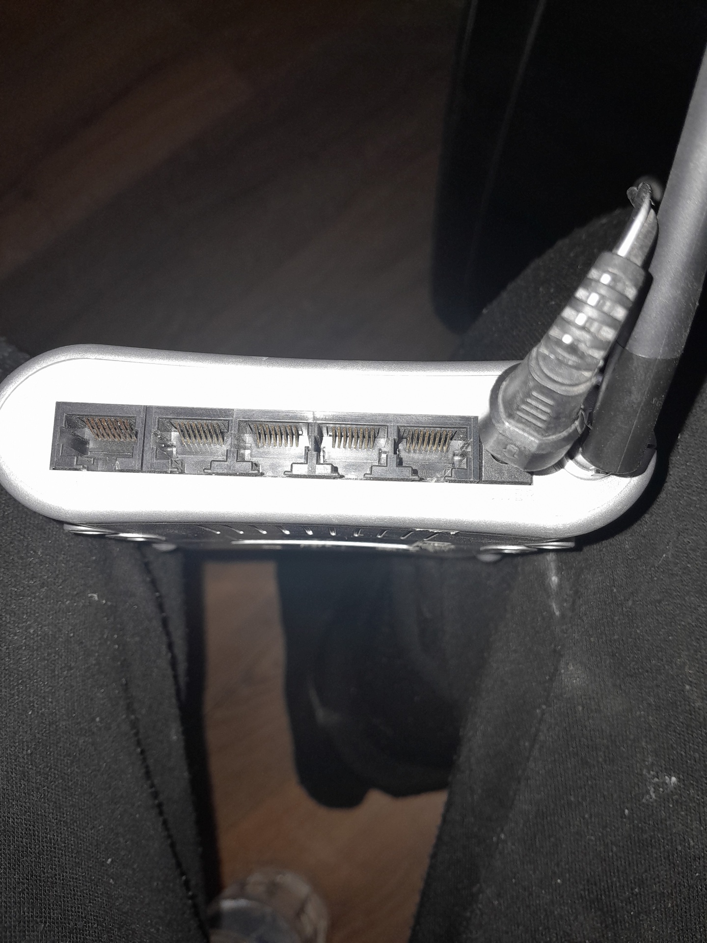

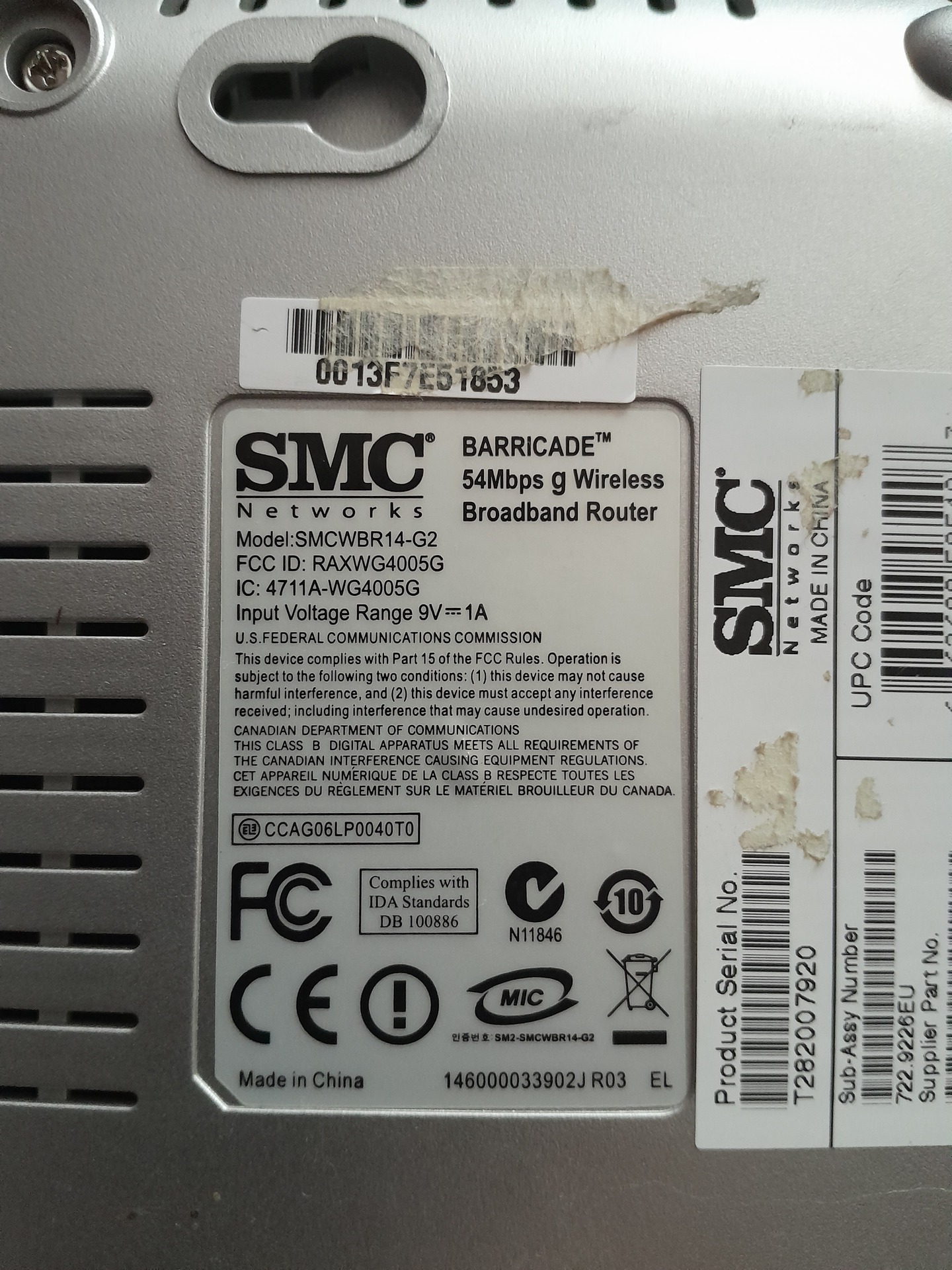

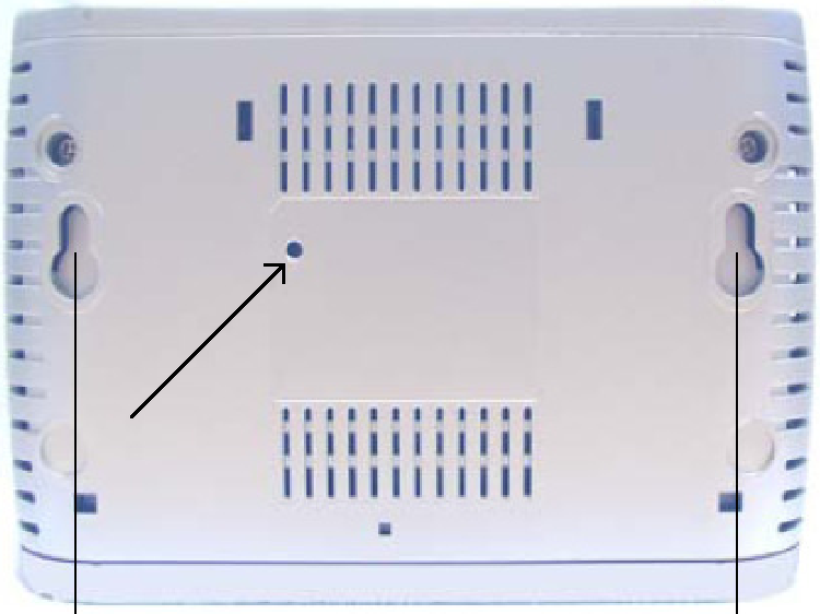

Hogyan resetelnétek egy reset gomb néklüli routert?
(#) antikzsolt válasza jani1987 hozzászólására (») Nov 11, 2023 /
Csákány
Ha szoftveresen nem férek hozzá megpróbálnám alaplapról resetelni azaz szétszedném hátha.
(#) Dióda válasza jani1987 hozzászólására (») Nov 11, 2023 /
Elméletileg egyik martica alatt van az alján a gomb hozzáférhetősége.

(#) xxxyyy válasza jani1987 hozzászólására (») Nov 11, 2023 /
Azt azért nem árt tudnod, hogy ez a típus már új korában is egy megbízhatatlan ipari hulladék volt. (sajnos mi is belefutottunk)
(#) szs válasza jani1987 hozzászólására (») Nov 11, 2023 /
Hát, utánanéztem.
Ez az írás
barikád
azt mondja, hogy van rajta "reset" gomb -csak (szerintem) a tiéden takarja a matrica. Arra gondolok, amit a képen jelöltem.
Valószínűleg GEM-kapoccsal, vagy hasonló vékony "deróttal" kell resetelni.
„jegyzet:
A Barikád alján található gombot is használhatja a „visszaállításhoz”. (reset)
Nyomja egy másodpercig az „újraindításhoz”. Újraindítás után minden beállítás megmarad.
Tartsa lenyomva hat másodpercig a Barikád alapbeállításainak visszaállításához.”
Szóval 6 másodpercig kell nyomva tartani.

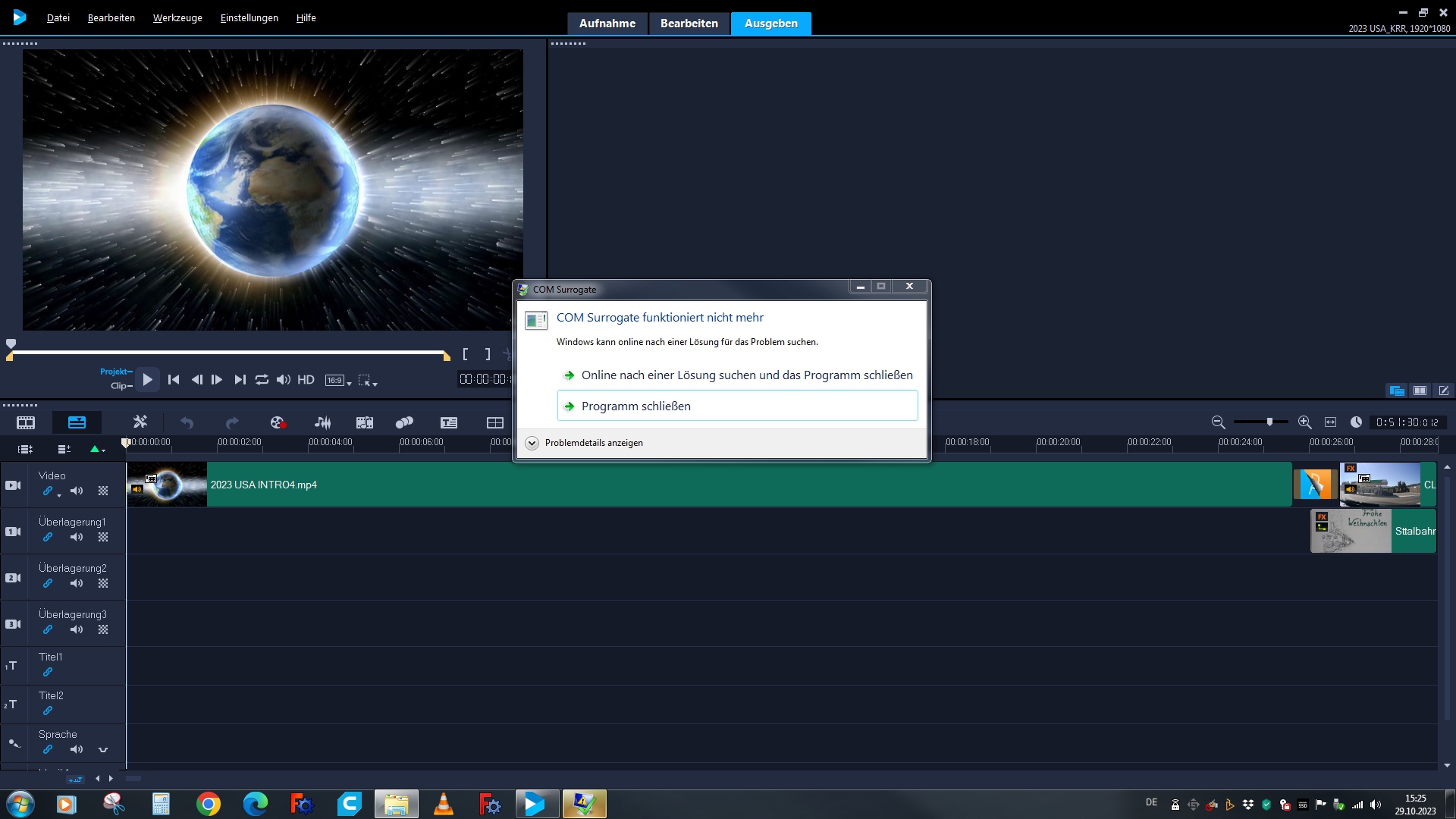

Már volt nála a gép, a periféria nélkül. Mivel hiba nálam sem jelentkezik rendszeresen ők sem tudták előidézni. A Samsung sem tudott mit kezdeni a WMI manuális inditásával.
A jövő héten viszem megint, mert valoszinü, hogy ősszerakatok egy ujat W10-re, de ezt meg kell hagynom az FW miatt. Ma egész délután dolgoztam s csak egyszer jelentkezett az alábbi hiba. De az nem okoz gondot csak mérgesit. Ezt is valamelyik upgrade hozta be.
Olyankor jön elő amikor bedugok valamilyen USB eszközt. A MS azt állitja, hogy a gép ezt maga is képes megjavitani, hát eddig nem igen sikerült.

(#) img válasza Massawa hozzászólására (») Nov 11, 2023 /
A "COM surrogate" hiba általában codec hiba, amikor a gyorsnézeti képeket hibás codec miatt nem tudja betölteni. Az Windows Explorer a COM objektumot kihelyezi egy külső folyamatba, ez a "COM surrogate". Amikor bedugsz egy USB meghajtót tele fotókkal vagy videókkal, akkor mindhez gyorsnézetet kell generálnia a mappák nézetéhez, ezen hasal el valószínűleg.
(#) Massawa válasza img hozzászólására (») Nov 11, 2023 /
Senki sem tudja, keresgéltem az interneten, irtam az MSnek azt válaszolták, hogy majd megjavul. Fogalmam sincs, de az biztos hogy a nyár elején kezdett igy hülyülni.

(#) jani1987 válasza szs hozzászólására (») Nov 11, 2023 /
Megtaláltam bár azt hittem nincs is rajta.
