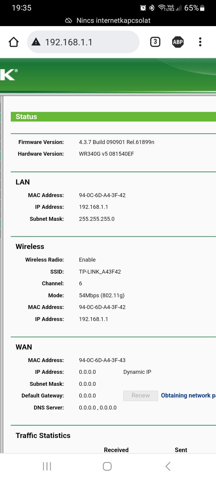

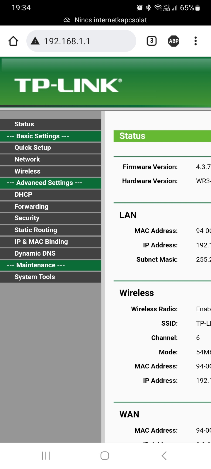

Tp link routert kapcsolnék egy másikhoz wifin keresztül. Azonban nem boldogulok a menü rendszerével, hogy mit is kell tenni.
(#) pipi válasza jani1987 hozzászólására (») Nov 23, 2023 /
Az nem fog menni, csak dróton...
(#) jani1987 válasza pipi hozzászólására (») Nov 23, 2023 /
Korábban egy másik típussal tettem fel ugyanezt a kérdést. Az ok amiért ellenzem a vezetékes rendszert az a talajban lévő patkány járatok. Ezért akarok wifis átjátszást alkalmazni.

(#) KTobi válasza jani1987 hozzászólására (») Nov 23, 2023 /
Ha csak wifi vevőnek akarod használni, lehet. Wireless-mode és beállítod vevőnek. Wireless site survey megkeresed a hálózatot, security-nál jelszót megadod. Beállítod, hogy csak továbbítsa az IPket, vagy másik alhálózat legyen és így tovább.
(#) bbb válasza jani1987 hozzászólására (») Nov 23, 2023 /
Ezzel a cuccal nem fog menni, ebben nincs WDS bridge funkció.
Tudok adni neked egy Edimax BR6226n routert, ami hasonló korú öreg vacak, de legalább van benne Wireless ISP funkció, amivel hasonló dolgot tudsz elérni (wifivel rákapcsolódsz a saját hálózatodra, mintha a netszolgáltatóé lenne).

(#) kadarist válasza jani1987 hozzászólására (») Nov 24, 2023 /
Szia! Itt megmutatják a bridge üzemmód beállításának módját: Bővebben: Link.
(#) bbb válasza Doky586 hozzászólására (») Nov 24, 2023 /
Egy TP-Link WR340G routerről beszégetünk a képei tanúsága alapján. Se DD-WRT, se OpenWRT nem megy rá (2MB flash 8MB ram).
A WDS bridge technológia pedig lehet, hogy nem túl megbízható, de működhet, ha azt szeretné. Én sokáig használtam TP-Link WR841n routerek között és működött. Természtesen sokkal jobb lenne kábelt használni, de ez van.
(#) bbb válasza kadarist hozzászólására (») Nov 24, 2023 /
Igen, ott megmutatják, de ez a kérdéses jószág nem tudja, ha megnézed a felülete is más
(#) Doky586 válasza bbb hozzászólására (») Nov 24, 2023 /
A képek tanúsága alapján szándékosan levágta a típust hogy én ne tudjak róla..
A második képen a hardver verziónál olvashatod wr340g v5. Ez leginkább ajtótámasznak jó. Amit én adnék helyette, az se sokkal jobb, de hirtelen csak ezt tudom leakasztani a polcról, mert még véletlenül nem ment el az elektromos hulladékba, viszont legalább a kért funkciót tudja...
(#) kadarist válasza bbb hozzászólására (») Nov 24, 2023 /
A manuál szerint ez a modell is képes hidalni: Bővebben: Link. Várjuk meg a kérdező válaszát.
Na azt a részt nem vettem észre benne, igazad lehet, hogy tudhatja. Bár az is izgalmas, hogy míg a későbbi modellekben elég tudnod a wifi hálózat adatait, itt csak egy MAC cím kell neki.
