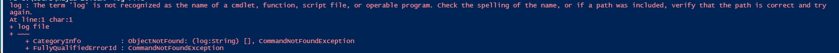

Nem vagyok biztos benne. Beírtam pontosan amit javasoltál, de nem azt az ablakot kaptam, mint mutattál.

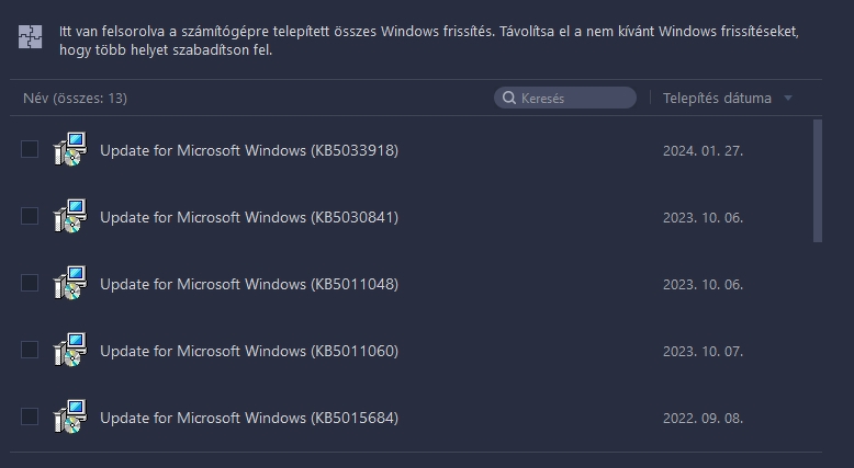

Azért kérdezem, mert a frissítési előzményekben elvileg benne kellene lennie annak a frissítő csomagnak, de "sikertelen" jelzéssel.
Amikor frissítéssel próbálkozik és eredménytelen, visszavonja, akkor is telepít néhány szemetet, ez látható a képen is.
Milyen ablakot kaptál akkor? Mutasd meg és kiderül miért nem sikerül a dolog...
