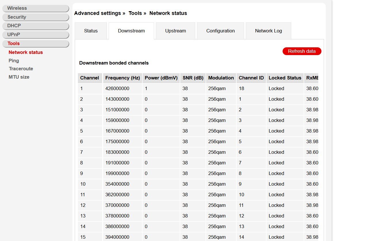

Kapcsoljátok ki a torrentet és ha úgy is timeoutos akkor keressetek vírust! Ha vírus sincs akkor újabb telefon az ügyfélszolgálatnak, hogy küldjenek ki egy szerelőt, beszintezni az erősítőt.
Be kellene menned a Compal box menüjébe és megnézni a Tx/Rx értékeket.

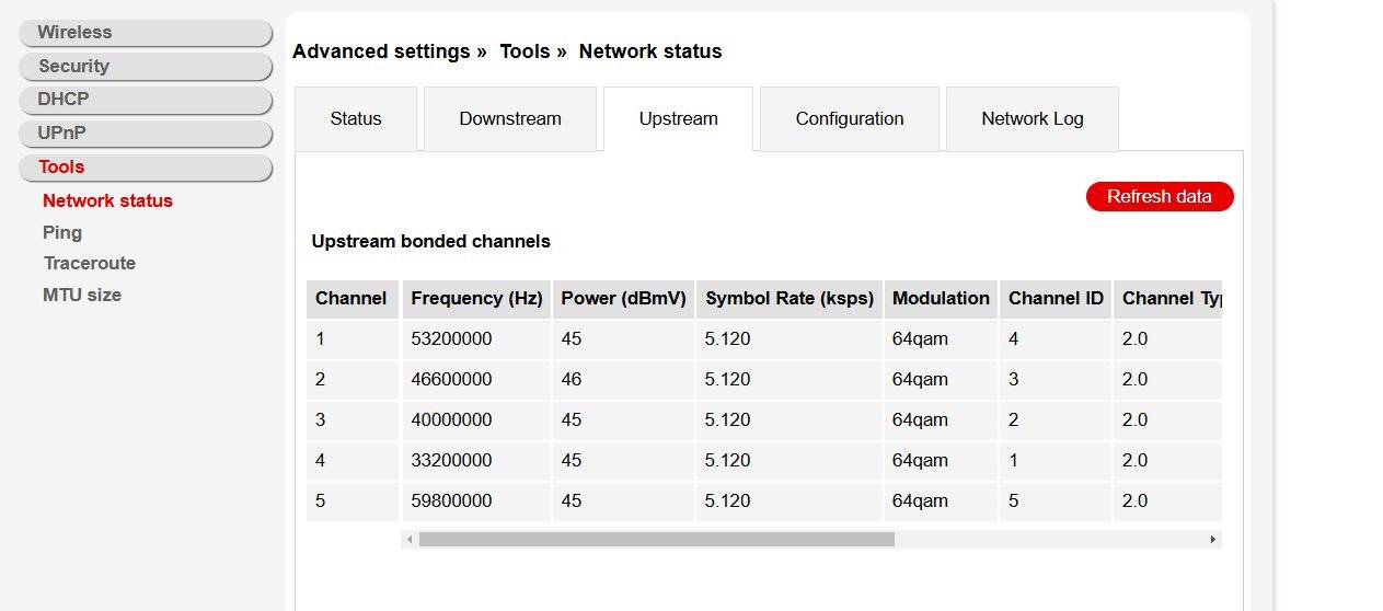

-direkt Tx/Rx értéket nem találtam, az egyetlen bps adatnál 128000bps van írva, ha erre gondoltál,
-LAN speedtest többször ellenőrizve 500Mbit le stabilan, fel ugyanúgy korlátozva 22,2Mbit re,

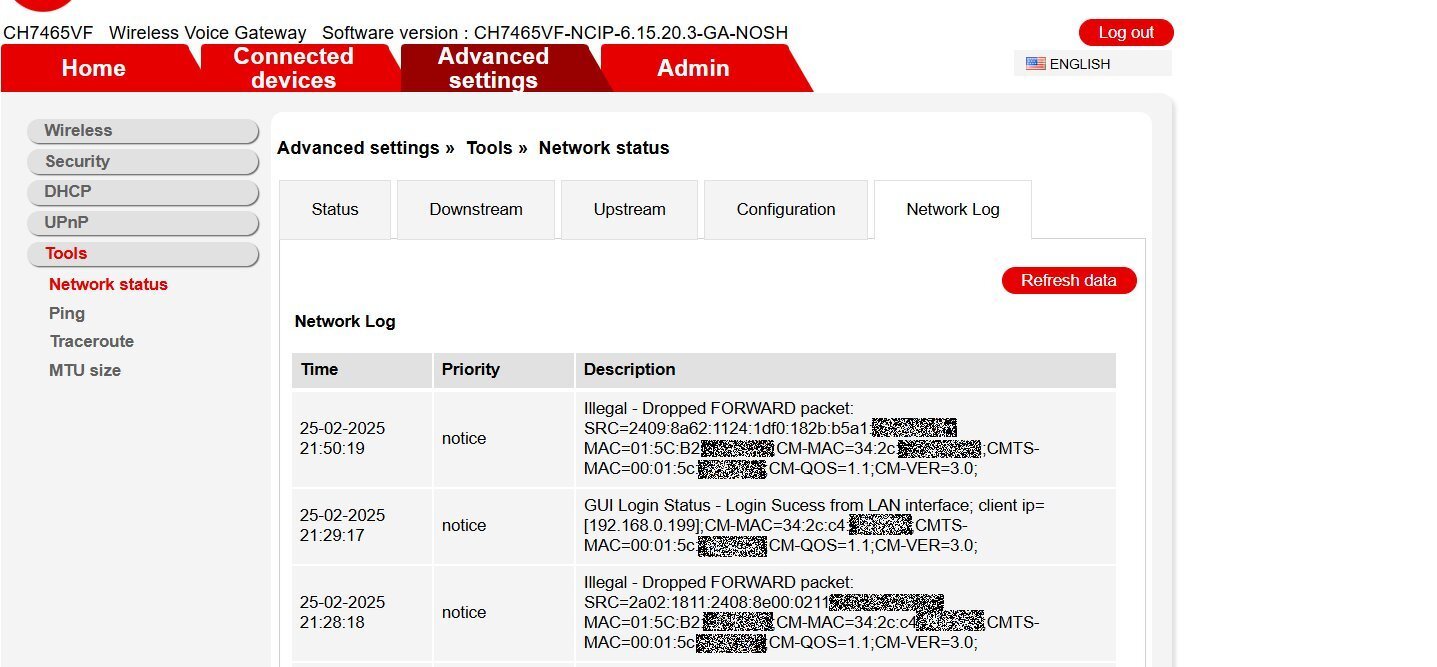

-a router network logban sokszor szerepel a dropped FORWARD packet, ez jelent valamit vagy csak a dolgok normál menete, erről raktam fel képet is...

(#) img válasza adapter hozzászólására (») Feb 25, 2025 /
A downstream / upstream az Rx / Tx.
22,2Mbit az upload (papíron 20) normális annál az előfizetői csomagnál.
A "dropped FORWARD packet" lehet azért mert kiesik a szinkronból, ehhez kellene látni a DS / US-t.

(#) adapter válasza img hozzászólására (») Feb 25, 2025 /
Inkább kifotóztam hátha úgy jobban látszik...

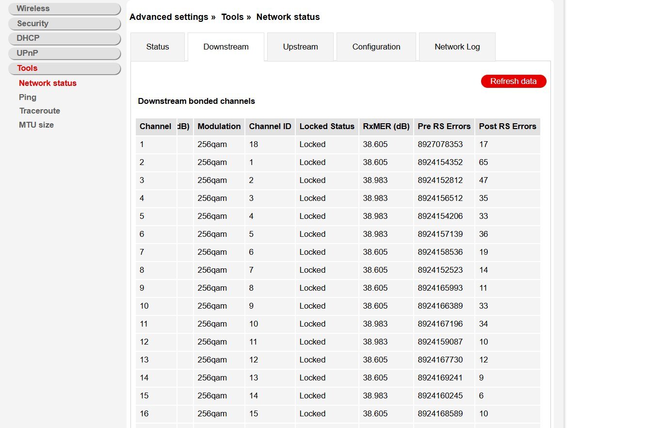

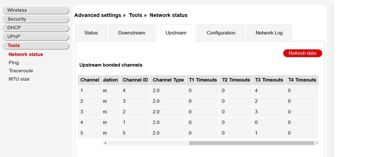

(#) img válasza adapter hozzászólására (») Feb 26, 2025 / 1
Meg kellene húznod az F-csatlakozókat mert sok a T3 timeout. Ha nem segít, akkor cseréld ki a tápegységét mert típushiba ezeknél, hogy pár év alatt elkapacitástalanodnak bennük a kondik.
