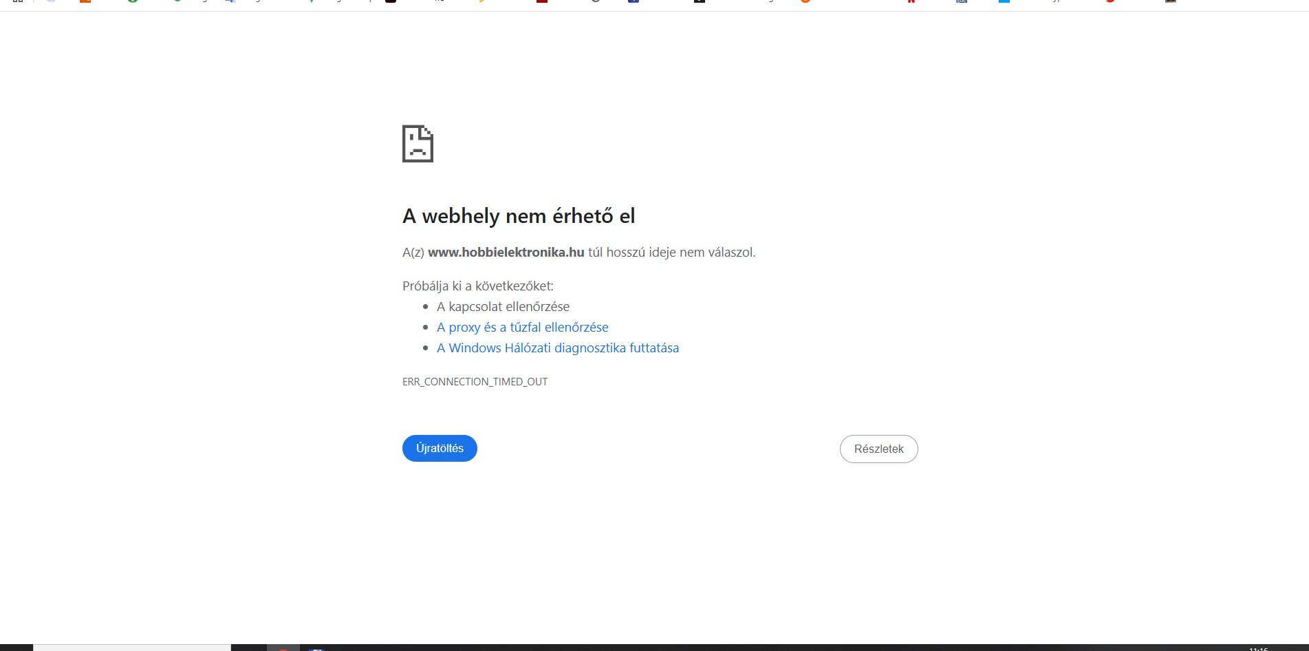

One TV
Ismét a segítségeteket szeretném kérni.
Küzdünk itthon a net furcsa viselkedésével.
kérdésem: mi okozhatja, lehet tenni ellene, ha igen, mit?
Egy kis háttér hozzá. Nagy becsű One szolgáltatónál fut az előfizetés. Alap 500Mb-s net TV-vel, a wifi modem CH7465LG-LC. A probléma furcsa, rettenetesen gyakran, szinte minden kattintásnál rengeteget "homokórázik" mire bejön a kívánt oldal/kép/bármi. Az esetek egy részében fel is dobja a hibaüzenetet melyet mellékeltem. Pl itt a fórumon, ha olvasok egy hozzászólást, és tartozik hozzá melléklet, rákattintok szinte mindig ez a vége. Van hogy néhány (4-10) másodperc múlva feldobja a képet máskor újra kattintásra csinálja csak meg. Nagyon sokszor nem tudok továbblépni egy-egy honlapon ezen hiba miatt. (Pl netes vásárlás, tovább kattintás de nem lép tovább)
Rendkívül idegesítő semmivel nem haladok. (A gyerek jár tanfolyamra, rengeteg tesztet töltene ki, de sokszor nem lép tovább a következő oldalra, visszalépni nem lehet, frissíteni sem nagyon, újra kell kezdeni a tesztet. Pffff...)
Szóval ilyenek.
A gépről nem írtam semmit, mert az össszes gépünket érinti tök ugyanaz a probléma. Win10-ek, 3 PC, 1 lapos. NOD32 fut valamennyin. Elég különböző konfigok ha kell részletezem. (Illetve van egy műhely gép semmi védelem de WIN7-el az is csinálja viszont azt nemigen használom.) Biztos nálunk van valami, mert céges laptopot itthon használva az is csinálja, munkahelyen meg sohasem.
A probléma akkor kezdődött amikor a UPC eladta a Vodának, akkor több telefon után, valami frissítések után jobb lett, de nem múlt el, viszont annyira lecsökkent hogy már lehetett együttélni vele. Most lett iszonyat rossz a helyzet mikor a One átvette, úgy január elejétől....
Mi történt eddig?:
-próbáltam resetelni (többször is) a wifi routert,
-telefonáltam a szolgáltatónak a problémáról azt mondták náluk minden kifejezetten fajin, nincs hiba.
-Töröltem a cookykat a gépekről, teszteket futtattam, router beállítási "jótanácsokat" próbáltam de változás nem lett sehogy,
-vírust kerestettem, nem talált egyik gépen sem, (ez túl sokat persze nem jelent, de minden gépet más használ nagyon más feladatokra)
-a routeren csatornát állítottam hátha ütközés van, nem jobb,
+ régebbi telepítésű gépen ugyanaz mint az októberi telepítésűn,
PC-khez se nagyon értek, mondjuk egy operátori szinten..
Mindenkitől bocs a TLDR-t!
(#) Suba53 válasza adapter hozzászólására (») Feb 24, 2025 / 1
Min jön a net? Koax, vagy optika?
Van ezen a modemen 4db LAN port is, 10/100/1000 sebességű.
A gépek WiFi-vel csatlakoznak, vagy kábellel?
Ha csak WiFi-vel, akkor próbálj egy gépet kábellel csatlakoztatni, és nézd meg a net sebességét egy speed-test oldalon. A QNE is szolgáltat ilyet.
Nekem régi DIGI optikám van, már az is ONE, és most a sebesség: 912Mbit le, és 311Mbit fel.
Ha a kábellel gyorsabb, akkor lehet hogy a modem WiFi része vacakol.

(#) adapter válasza Suba53 hozzászólására (») Feb 24, 2025 /
Suba53 és xxxyyy
Koaxon jön.
Az összes gép wifin csatlakozik. (Korábban is így volt amikor még nem volt gond..)
A letöltést néztem már, minden gépen 285-300Mbit között mozog le, fel egységesen 22Mbit.
Keresnem kell egy 6-7méteres LAN kábelt, (ha nem lesz, holnap veszek egyet) mert olyan helyen van a router ahol mindenki hasra esne egy rövid kábelben, el kell vezetni normálisan, szeretném legalább 1-2 órát tesztelni, nehogy fals negatív eredmény legyen.
(Nem lehet ez valami dns átjáró hiba?)
(#) img válasza adapter hozzászólására (») Feb 24, 2025 / 1
Kapcsoljátok ki a torrentet és ha úgy is timeoutos akkor keressetek vírust! Ha vírus sincs akkor újabb telefon az ügyfélszolgálatnak, hogy küldjenek ki egy szerelőt, beszintezni az erősítőt.
Be kellene menned a Compal box menüjébe és megnézni a Tx/Rx értékeket.

(#) adapter válasza img hozzászólására (») Feb 24, 2025 /

(#) adapter válasza img hozzászólására (») Feb 25, 2025 /
Visszatérve a dolgokra:
-Torrent lekapcsolva, nem lett jobb (bár a 4-ből csak kettőn futott alapból)
-LAN kábelen is csinálja (lehet hogy csak benyomás de mintha kissé ritkábban csinálná ekkor)
-direkt Tx/Rx értéket nem találtam, az egyetlen bps adatnál 128000bps van írva, ha erre gondoltál,
-LAN speedtest többször ellenőrizve 500Mbit le stabilan, fel ugyanúgy korlátozva 22,2Mbit re,
-a router network logban sokszor szerepel a dropped FORWARD packet, ez jelent valamit vagy csak a dolgok normál menete, erről raktam fel képet is...

(#) img válasza adapter hozzászólására (») Feb 25, 2025 /
A downstream / upstream az Rx / Tx.
22,2Mbit az upload (papíron 20) normális annál az előfizetői csomagnál.
A "dropped FORWARD packet" lehet azért mert kiesik a szinkronból, ehhez kellene látni a DS / US-t.
Inkább kifotóztam hátha úgy jobban látszik...
(#) img válasza adapter hozzászólására (») Feb 26, 2025 / 1
Meg kellene húznod az F-csatlakozókat mert sok a T3 timeout. Ha nem segít, akkor cseréld ki a tápegységét mert típushiba ezeknél, hogy pár év alatt elkapacitástalanodnak bennük a kondik.

(#) adapter válasza img hozzászólására (») Feb 26, 2025 /
Megnézem, bár szerintem jobb minőségű préselős változat, de természetesen minden lehet rossz.
Torrent konfiguráláshoz van egyébként valami guide? Qbittorent -et használok amúgy, és minden default van rajta kivéve a letöltési mappa útvonal. Régebben korlátoztam a le és feltöltési sebességet is, de nem vettem észre különbséget.
- LPD-t tiltsad,
- DHT-t engedélyezd,
- PEX-t engedélyezd,
- titkosítást engedélyezd,
- globális kapcsolatok maximális száma: 500,
- kapcsolatok maximális száma: 50,
- feltöltések maximális száma: 10.
És a globális feltöltési korlátot állítsd be 2MB/s-re!
Csak egy gépen fusson egyszerre csak mert két gépről nyomva lefekszik tőle a Compal.
