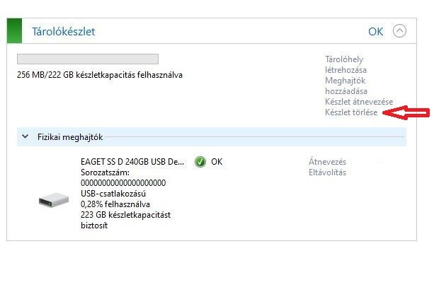

SSD beüzemelés W10 22.2-ben
Üdv! Nem társul betű az új SSD-hez. A Google segítség szerint nem tudtam semmit elérni. Többnyire nem jutok el addig a menü pontig ami segítene. 22.2-es A BIOS-ban és az eszközkezelőben látszik, de a lemezkezelőben nem. Segítsetek e picit!
(#) Doky586 válasza Epu2 hozzászólására (») Márc 27, 2025 /
Mert beválasztottad tárhelynek. Töröld onnan. Utána már látszik a lemezkezelőben.
Nem mindegy ki választotta be?
Vedd ki a tárolóhelyek alól.
Tehát be lett oda választva. Hisz ott van.

(#) Epu2 válasza Doky586 hozzászólására (») Márc 27, 2025 /
Ez így igaz, de nem jelenik meg sehol. Se a fájlkezelőkben, sem a lemezkezelőben.

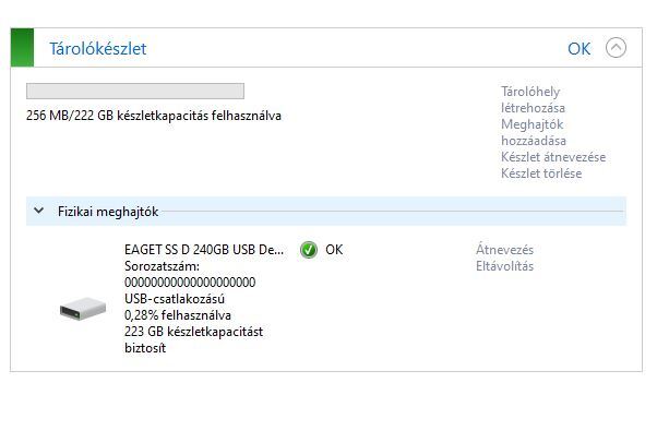

(#) Doky586 válasza Epu2 hozzászólására (») Márc 28, 2025 /
Sikerült már törölnöd? Hogy úgy nézzen ki mint a 2. képen?
(#) Epu2 válasza Doky586 hozzászólására (») Márc 29, 2025 /
Töröltem. Ha nincs bedugva nem is jelenik meg, de ha bevan, akkor nem törölhető, vagy ha visszadugom, megjelenik ugyan úgy.
Dugdostam első, hátsó, jobb és baloldalra, de semmi különbség. Belső Sata meg nincs, mert leszakadt a fólia a dugóról. HP 800 mini. Akkora mint egy Laptop, csak tömörebb.
(#) Doky586 válasza Epu2 hozzászólására (») Márc 29, 2025 /
"Ha nincs bedugva nem is jelenik meg"
Vicces vagy. Egyetlen pendrive, hdd, ram sem jelenik meg sehol ha nincs bedugva..
Eszerint itt is érvényesül ami régebben: az ilyen soft raid kötetek (volt dinamikus lemez) csak belső sata porton működnek win alatt.
Vagy linux alatt sikerül törölnód róla a tárhely beállítást, vagy egy win alatt kénytelen leszel sata-ra dugni és kikapcsolni ezt a tárhely üzemmódot rajta.
