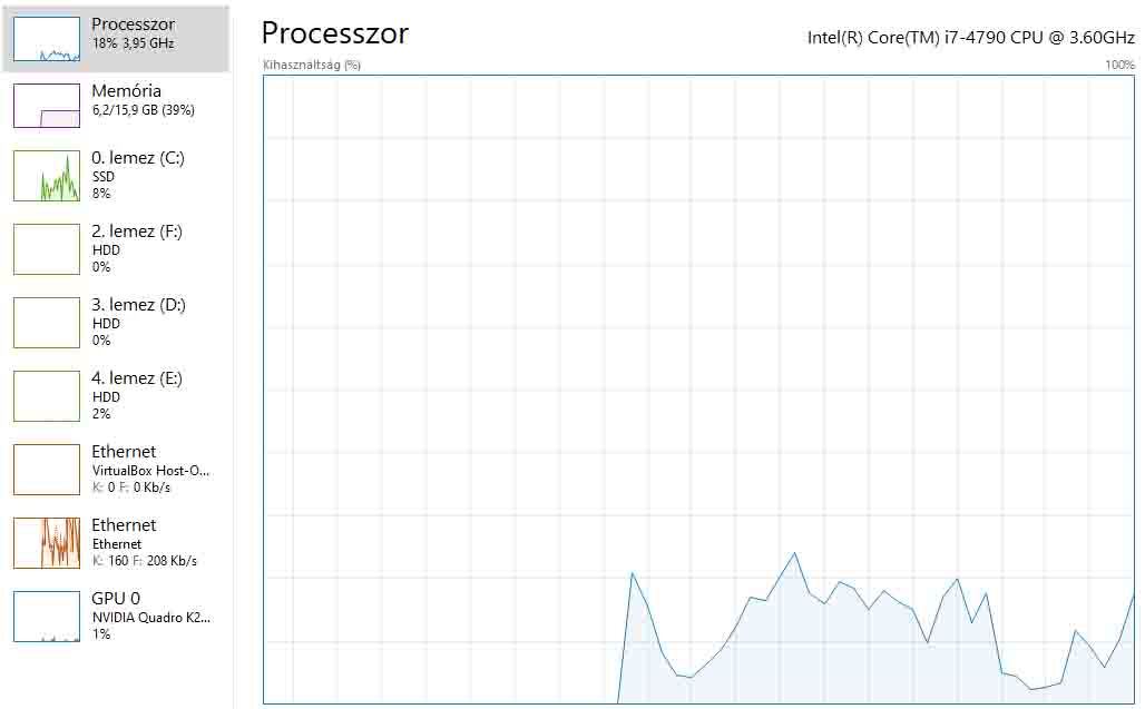

Böngésző fékSziasztok! W10/64, Brave böngésző belassult, egérnél vár 2-3 másodpercet, utána húzható, gépelés 2-3 másodperces várakozásokkal. Chrome működött egészen frissítésig, már az is csigagépelésű, egér is homokórázik kattintáskor/felengedéskor 3sec. Gépeléskor felmegy 20%-ra a CPU terhelés, "C:" SSD 50%, neten is van forgalom. Beírás végén visszaáll minden szinte 0-ra. Ezt most az ARC böngészőben írom (különben 1 hét lenne), mert ez még megy. Újratelepítettem a többit, semmi változás. Találkozott valaki ilyen fékezéssel? (vírusírtó nem szólt semmit) A böngészők alapállapotba állításával kezdtem, nem kellett volna...
A Feladatkezelő mit mutat, ha nem fut semmi a gépen?

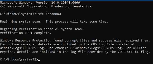

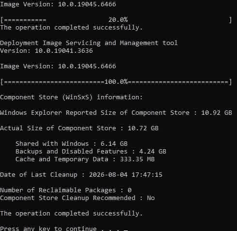

futtatni CMD (rendszergazdaként): sfc /scannow majd bemásolni ezt egy szövegfájlba, a kiterjesztés cmd legyen, és futtatni rendszergazdaként: @echo off DISM /Online /Cleanup-Image /RestoreHealth DISM /Online /Cleanup-Image /StartComponentCleanup /ResetBase DISM /Online /Cleanup-Image /AnalyzeComponentStore echo. pause
Köszönöm, hogy foglalkoztál a bajommal! Megtettem a javasolt dolgokat, semmi változás vagy info. A teljesítményjelzőn (alapban (0-1%) a hobbielektronika.hu-n a keresőbe beírtam: 12345. A teljesítményválasz látható a görbéken. (régen a DOS-nál ült rá vírus a key INT-re, aztán azt csinált, amit akart, hasonlít)
Ez munkagép, fordítók meg grafikai cuccok vannak csak, nem játszom, nincs torrent, és 4 éves előretelepített,vett masina, max a kínai lézergravír, ami lökött, de nem 2 napja. A furcsa az volt, hogy a chrome az automatikus frissítésig ment (nem használtam, csak most kínomban, most). Szerencsére a hitelesítések is elvesztek, így a következő szívások azok lesznek (nincs már SMS vagy e-mail, csak 2-faktoros izé, ami nekem meg nincs). Na, kb. ott tartok, hogy felgyújtom. Semmi letöltés nem történt, bővítőmodul, nyerjen100 milliót, kismacskás fésülködő...

Nagy itt a baj a toronyban. Feladatkezelő meg 1%. Megijedt a cucc...Amióta figyelem, nincs gond. Aki érti, szóljon. A Crome eszi az energiát, kommunikál alapban, megeszik 20%-ot a procból.(azon dolgozik, hogy bosszantson?). Most épp minden valósidőben megy, sokat zabál, de megy. SSD 0%. (már lehúzták, ami kellett . Azt nem értettem, egy billenytyűlenyomás mit terhel az SSD-n meg a procon 3 sec-ig, hálón meg 100MBit-ig csúcsolt. Vagy imátkoztatok vagy valaki levette az átkot... Hááát, köszönöm, majd vonyítok (lassan), ha nem értem, mi lehet itt.
