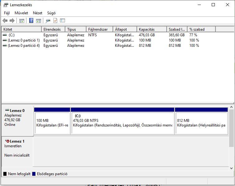

(#) Epu2 válasza xxxyyy hozzászólására (») Júl 28, 2026 /
Az előlapi USB-k is eltérők, de csak látja a meghajtót és inicializálni szeretne de nem bírja.

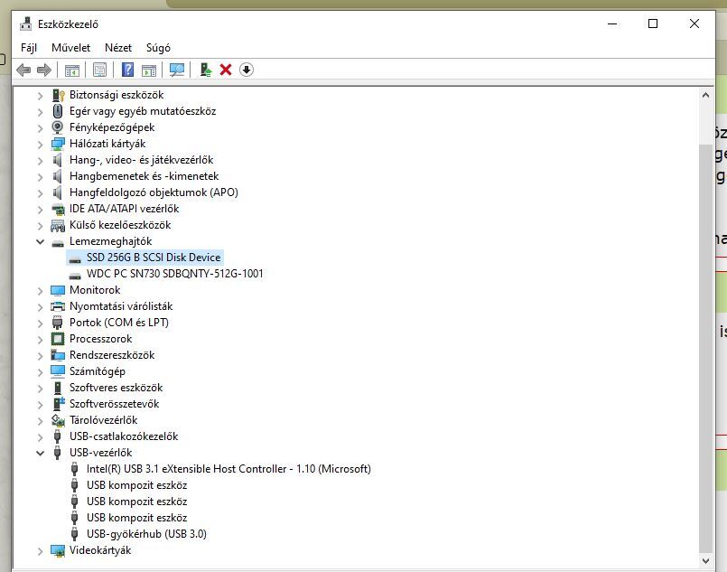

(#) img válasza xxxyyy hozzászólására (») Júl 28, 2026 /
Más esetben lehetne igazad, itt viszont ha jobban megnézed a képeket akkor megvan a kapcsolat az SSD-vel mert kiolvassa a méretét (256 GB), tehát legalább a vezérlővel lehet kommunikálni és valószínűleg a NAND is többé-kevésbé olvasható rajta mert a kapacitás értékét abból olvasta ki (ha a NAND-al nem tudna kommunikálni akkor előre beégetett szabvány méretet adna vissza, pl. 1024 MB-ot). Mivel az SSD ezek ellenére sem tudja inicializálni önmagát, így feltételezhető, hogy egyéb firmware sérülése van (amit a NAND-ban tárol, így rossz helyen lévő bithiba esetén könnyen sérül).
Ilyen esetben, ha az ismeretlen típusú SSD támogatott a PC3000-ben, fel kell tölteni rá a fw-jének megfelelő loader-t, aztán helyreállítjuk a translator-t és lementjük az adatokat (leegyszerűsítve).
Igen, vannak olyan esetek is, viszont az aprónak tűnő részletek is számítanak, hogy tud az SSD-vel kommunikálni mert ha az adapter (vagy más a jelútban) lenne hibás akkor nem kommunikálna.
Hangsúlyozom, hogy szerintem. Persze ki lehet próbálni (érdemes is), csak én nem látok esélyt rá.
Azért mert a HDD Sentinelt egyetlen ember fejleszti azzal szemben, hogy az ACE Lab-nál egy egész csapat dolgozik a firmware-ek visszafejtésén és még így sincs mindre kapacitásuk.

(#) Doky586 válasza img hozzászólására (») Júl 28, 2026 /
Pont hogy hiányzik a mérete (kép) !

(#) img válasza Doky586 hozzászólására (») Júl 28, 2026 /
A másik képen a neve van..
Ugyanaz mert a kapacitását is tartalmazó nevét a firmware-je tartalmazza, tehát ki kellett olvasnia.
Ha nem kommunikálna akkor az adapter bridge chip neve lenne ott, pl. "Ugreen storage device".
De amíg azt sem tudjuk, hogy konkrétan milyen SSD-ről van szó, addig kár tovább agyalni rajta.
A hozzászólás módosítva: Júl 28, 2026
(#) Doky586 válasza img hozzászólására (») Júl 28, 2026 / 1
Igen, jó esetben a termék nevében is benne van a valós kapacitása.
De a termék nevében nem mért érték van. Pl ha a nandokkal szakad meg a kapcsolat, akkor a neve még kiíródik.
De inkább USB-ről kellene bootolni és a 'hibás' eszközt tenni a natív portba, nem átalakítózni!

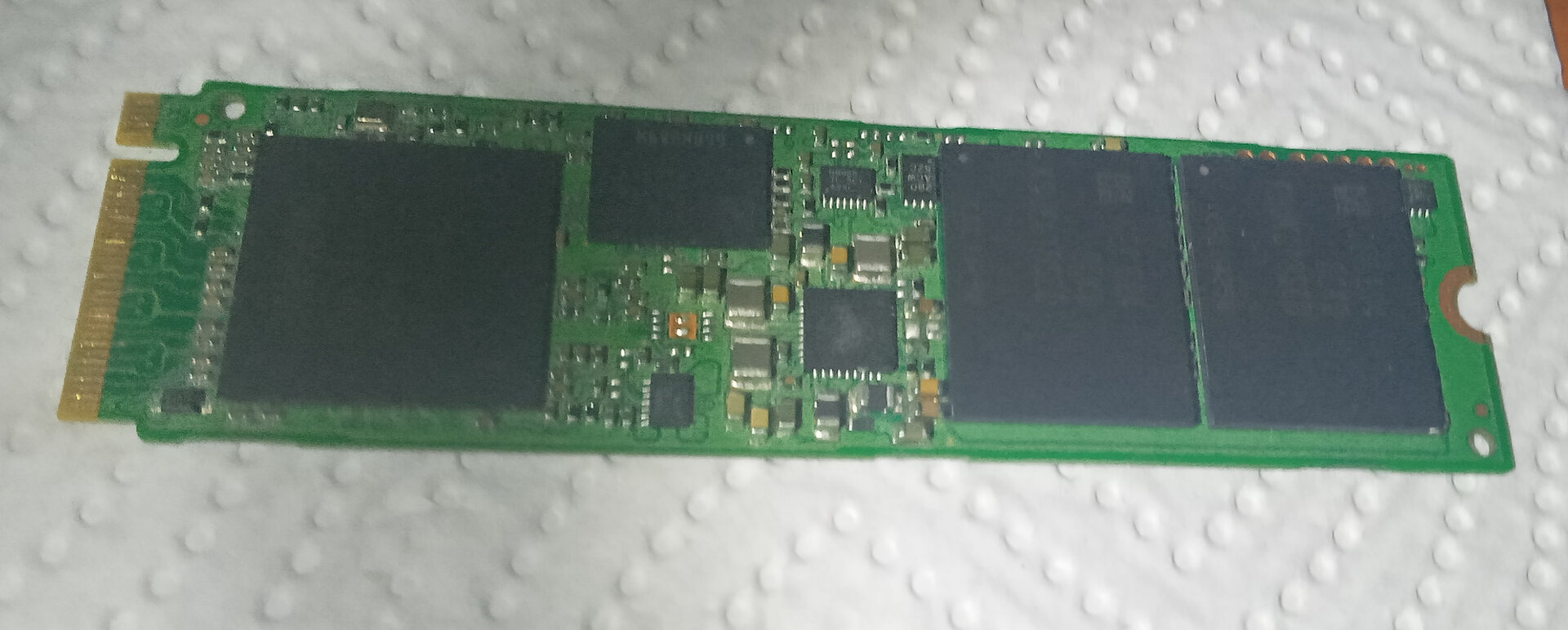

(#) img válasza Epu2 hozzászólására (») Júl 28, 2026 /
Ez valami OEM Samsung lehet. Az biztos, hogy a NAND-ok és a DRAM cache is Samsung chipek mert látom rajtuk a "SEC" feliratot ami a "Samsung Electronics Corporation" rövidítése.
Ráadásul az egész panel design nagyon Samsungos. Sajnos a PMIC-t nem látni mert azokat kifejezetten egy-egy vezérlő típushoz gyártják, így a PMIC-ből megmondható lenne a vezérlő is, de mintha azon is Samsung feliratot látnék.

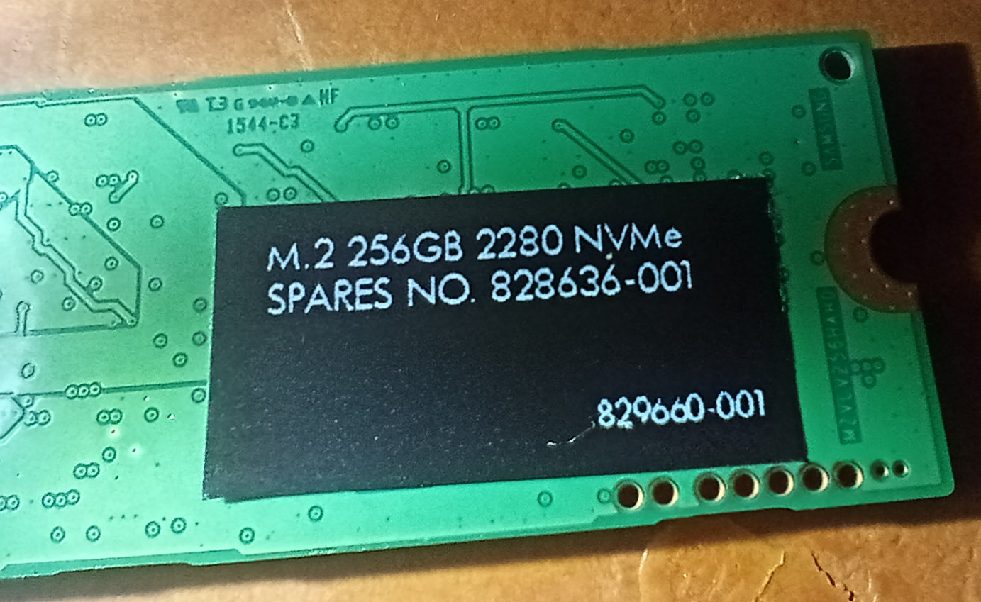

(#) img válasza Epu2 hozzászólására (») Júl 29, 2026 /
Jól gondoltam mert a panel végén ott a Samsung felirat, illetve a MZVLV256HAN0 modellszám az OEM Samsung PM981-é, viszont azon nem ilyen az alkatrészek elrendezése (máshol van a vezérlő órajel kristálya, más a PMIC környezete is és az M.2 csatlakozó GND szigeteinek a kialakítása is, stb).
Ami feltűnő, hogy az eredeti Samsung S4LR020 vezérlő ezüst felületű, a te fotódon viszont egyértelműen egy fekete tokozású vezérlő látszik, ami alapján lehet hamisítvány (hamisítják a Samsung SSD-ket).
Csak a fotód mutatja úgy, vagy tényleg nem eredeti S4LR020 vezérlő van azon az SSD-n?
A rajta lévő fekete matrica egyébként a HP brand gépekben lévő meghajtók plecsnije: az mutatja, hogy mire kell cserélni ha meghalna a drive (milyen felkészültek).
A hozzászólás módosítva: Júl 29, 2026
