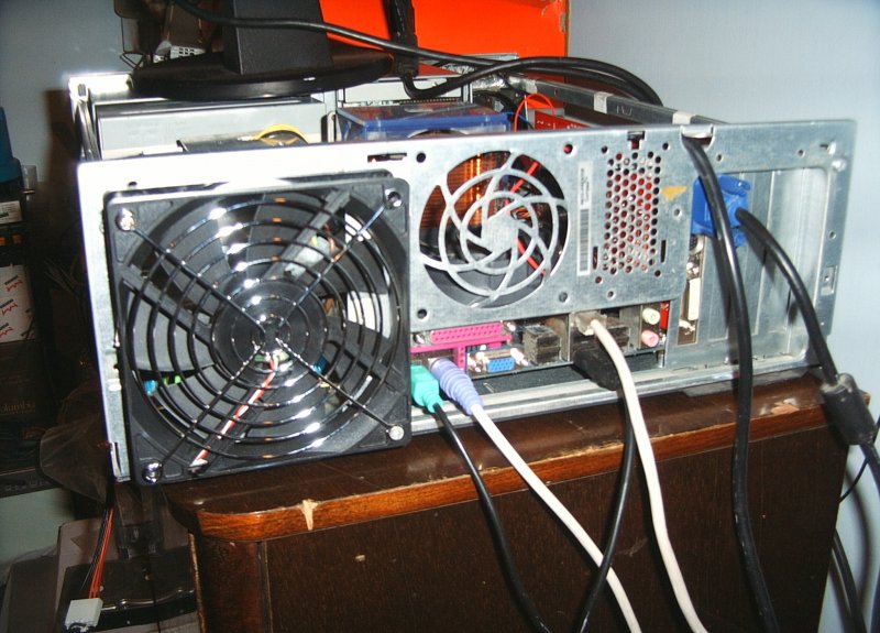

(#) _ampervadasz_ hozzászólása Jún 14, 2011 /
Már változott az épített gép felépítménye egy kicsit: Itt még az alfa állapot volt látható, a mostani képeken viszont a végleges változat látható hellyel közzel.

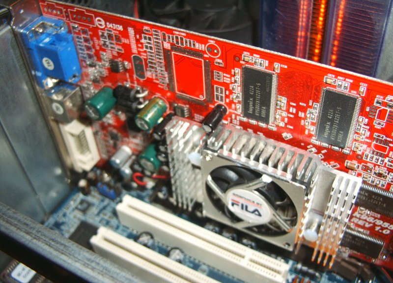

Már csak egy problémám van: Egyszerűen nem tudom a Monitort natív felbontásán üzemeltetni.
A monitor típusa ASUS VW161D, aminek a natív felbontása 1366x768 pixel, mivel ez nem szabványos ezért a rendszer csak 1360x768 pixel felbontást engedélyez.
Probléma ezzel nagyon nem is lenne, ha nem kéne szöveget elolvasni, körülbelül 5 - 10 centiméterenként elmosódik minden és ez nagyon zavar.
A "nagy" gépen minden probléma nélkül sikerült a natív felbontásán is üzemeltetni, mert ott létre lehetett hozni egyéni felbontást is! Itt ezt hol tudom megejteni?
A videokártya típusa: ATI rodeon R96/9550

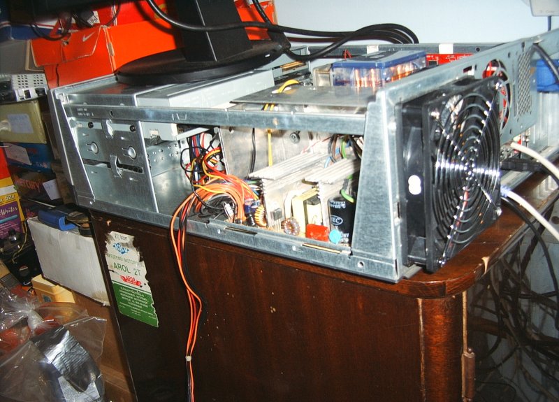

(#) _ampervadasz_ válasza _ampervadasz_ hozzászólására (») Jún 14, 2011 /
A módosításokról: Beépítésre került egy SATA merevlemez is, mert az UDMA2 üzemmódban működő merevlemez egy kicsit lassúnak mutatkozott, nagyon megfogta a rendszert alacsony szintű hozzáférésnél.
A merevlemezeket két ventilátor hűti, egy hátulról (amit egy lézernyomtatóból kaparintottam meg), a másik alulról, így beáll a hőmérséklet 27C° -ra mind a két merevlemez esetében.
Kapott az északi híd is egy ventilátort, illetve a CPU eredeti LED -es hűtőjét kicseréltem egy iparibb változatra, ami vagy háromszor akkora levegőt kavar és egy harmaddal halkabb.
A tápegység ventilátora kiköltözött a gépházból, mert megszorult a levegő és visszaforgatta ugyanoda így az egy picit felfűtött.
Került még egy rendszerhűtő ventilátor a gépbe baloldalra előre, ahol egy hangszóró volt beszerelve.
Amit még nem írtam: Meg lett végre a pasztázva a CPU, ha a burkolat fenn van, akkor 43C° -ot mértem a CPU -ra, viszotn fedél nélkül meg meg nagyon lassan meg felkúszott 47C° -ra és ott meg is állt.
(#) Powerslave válasza _ampervadasz_ hozzászólására (») Jún 14, 2011 /
„A "nagy" gépen minden probléma nélkül sikerült a natív felbontásán is üzemeltetni, mert ott létre lehetett hozni egyéni felbontást is! Itt ezt hol tudom megejteni?”
A megfelelő felbontásokért a videokártya drivere felelős. Driver-, illetve kártyacsere fogja valószínűleg felmosni a gondodat.

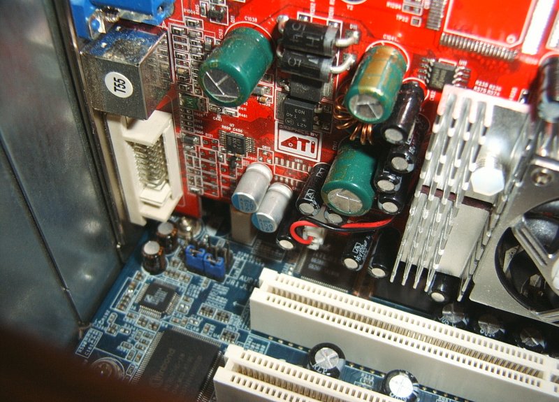

(#) _ampervadasz_ válasza Powerslave hozzászólására (») Jún 15, 2011 /
Ennek nem örülök: Amit nem írtam, DDC (Display Data Control) engedélyezve van, amiből annyi látszik,hogy szépen beáll a kép az az nem csúszik el, de ettől több nem történik.
Esetlegesen tudod hol lehet az illesztőprogramban definiálni a felbontást?
Egyébként frissítenem kell majd az illesztőprogramját a videokártyának, mert most már 1360x768 -ban sem engedi használni a monitort, vagy 1024x768 -at állíthatok be, vagy 1600x900 (vagy valami ilyesmi).
A videokártya nem lehet háklis, az egyik képen láthattad, hogy japán elkók a pocsék kínaikkal flörtölnek együtt. Azok azért lettek cserélve, mert RAMDAC állandóan "szemetelődött", nem hiába mert bizonytalan volt a feszültség ellátás. A jelenség olyan volt, mikor csak rajzolsz és soha nem használsz radírt, előbb utóbb káosz lesz az egész.
(#) Powerslave válasza _ampervadasz_ hozzászólására (») Jún 15, 2011 /
„Esetlegesen tudod hol lehet az illesztőprogramban definiálni a felbontást?”
Rossz hír...
Minden hadrver abszolúte más. Ezért is kell hozzájuk driver. Ez a faktor a videokártyák esetében négyzetesen nő és minthogy minden hardver különböző, mindegyik másik illesztőprogram kell, amelyek kártyánként máshogy, más adatokkal, más címekkel működnek internálisan.
A felbontás szorosan összefügg az úgynevezett pixelclock -kal, illetve még rengeteg bonyolult sz@rral. A kártya által produkálható pixelclock frekiket tulajdonképpen csak a gyártó tudja (A\. a gyártó készíti imígyen a drivert is; B\. Kivétel szabvány VGA, ==25.175MHz és 31.5MHz, de ezek 640x480xKoránReggelKiNemSzámolomDe16Vagy256SzínAsszem vérmes teljesítményre elegendők.)
Ha baromira unatkozol és ezzel arányos időd (egy felesleges negyed élet) is van, akkor visszafejtheted a drivert és azalapján megkockáztathatsz egy sajátot fix felbontásra, de még ha belevágnál is, inkább szólok, hogy ha CRT monitorod van, akkor egy hibásan megírt videokártya driver balesetveszélyes.
Nem kizárt, hogy a meglevő drivert "bele lehet trükközni" tetszőleges felbontásba, de ehhez megintcsak mindenféle rusnyaságot vissza kell fejteni, kielemezni és annak megfelelően megírni egy IORequest kódot, azt meg nemigen szeretnéd. Kis mázlival azonban a driver hajlandó az együttműködésre, csak a DLL -ed hulladék. Ennek kimazsolázása viszont így hirtelen remekjó kérdés. Erre megoldás lehet, ha ideiglenes belepróbálod a másik gépből a kártyát és ha azzal megy, akkor vagy a jelenlegi kártya nagyon hülye, vagy a driver. Ha azzal sem jó a kérdéses gépen, akkor egy DLL szivat.
Ha potyog visszafelé a beállítható felbontás és még CRT monid is van, akkor viszont nem kizárt, hogy az döglődik, amit a kártya és a driver detektál és (baleset-) biztonsági okokból fogja vissza magát.
Perpill a kártyacsere tűnik a legegyszerűbb és legkézenfekvőbb tesztnek.
