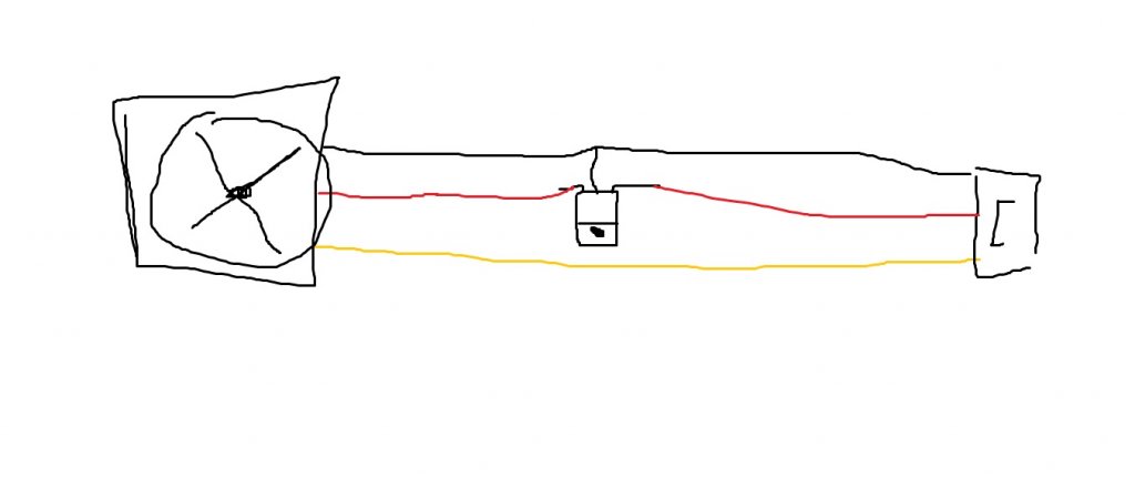

(#) sardi_hunor hozzászólása Nov 20, 2011 /
Az lenne a kerdesem, hogy az alaplapra cstlakoztatott cooler-neka fordulatszamat belehet allitani a bioszban?
mert van egy 12 cm-es cooler a gepemben es eleg hangos es szeretnem lennebb hozni a fordulatszamat. Lehetseges ez valahogy?

(#) sardi_hunor válasza Bigpeterson hozzászólására (») Nov 20, 2011 /
Szia, a ventillator 3 pines es az alaplapra van dugva.
Akkor csinaljak egy ijen aramkort, ebben mar van tapasztalatom, keszitettem erositot is, nincs ezzel gond. De a kerdes az lenne hogy akkor a sarga szinu drotot ne kossem sehova vagy az megy a helyere az alaplapra es a piros meg fekete drotra szereljem ra a stabilizatort ugye?
(#) sardi_hunor válasza sardi_hunor hozzászólására (») Nov 20, 2011 /
Vagy ugyanezt megcsinalhatom egy lm 7808 8 voltos stabkockaval? es akkor a venti 8 voltrol uzemel ugyan csak 3 pinnel, a sarga drothoz nem nyulva mert az a fordulatmero drotja ugyebar.
Igy kepzeltem: kep csatlakoztatva!
(#) laszlokunstar válasza sardi_hunor hozzászólására (») Nov 20, 2011 /
Vagy stabkocka nélkül bekötöd a 12V és az 5V közé, és 7V-al megy.
(#) belfi2 válasza sardi_hunor hozzászólására (») Nov 20, 2011 /
Nagy valószínűséggel CPU FAN ERORR hibával le fog állni a géped. Azonos feszültség mellet nem a valós venti fordulatot fogja érzékelni.Milyen alaplapod van.Néhány lap rendelkezik állítási lehetőséggel QFAN néven (ASUS).De van szoftveres lehetőség is pl a SPEED FAN.

(#) laszlokunstar válasza belfi2 hozzászólására (») Nov 20, 2011 /
A lent belinkelt Zalman fordulatszám szabályzót használom, és a gép nem reklamál, nem áll le. Külön termékként is kapható, 1000 Ft-os nagyságrendben.
