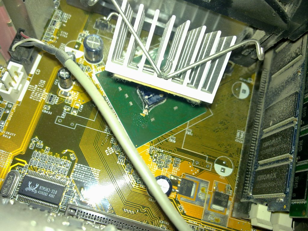

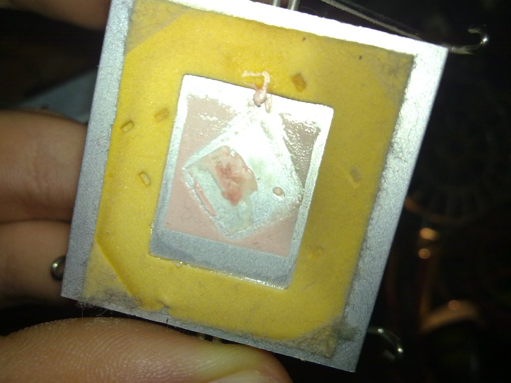

Üdvözlet!
Lenne egy kis problémám. Öcsém panaszkodott hogy a gépe kikapcsol időnként. Szétszedtem a gépet és láttam hogy 'nem stimmel' valami a hűtőbordájával, konkrétan ki volt szakadva a helyéről. Felrakok egy képet az állapotáról a képen látszik hogy a két alsó pöcök amibe betudom akasztani a hűtőborda tartót hiányzik. Lehetséges hogy az magától kirepült volna a tartó feszítése miatt? (ezt furcsának tartom) Hogyan tudnám megszerelni, és mivel tudnám megtisztítani a chip-nek a felszínét hogy be tudjam hővezető pasztázni újból.
(#) Norberto válasza Electricboy hozzászólására (») Nov 24, 2011 /
Sajnos elképzelhető az eset, amit leírtál.
Ezek a procihűtők eszement erővel szoktak feszítő erőt kifejteni a tartóra. És az is nyilvánvaló, hogy a forrasztás ilyen feszítő erők ellen nem hatékony módszer, pláne olyan helyeken, mint a nagyipari termelés, ahol minden mikrogramm ónmennyiségen spórolnak. Úgyhogy szerintem egyértelmű, hogy a tartópöckök forrasztásai nem bírták tovább, s így a 2 forrasztott fülecske kiszakadt a helyéből.
(#) eSDi válasza Electricboy hozzászólására (») Nov 24, 2011 /
Találkoztam már ilyennel, forraszd vissza őket. Ha szerencséd van még nem főtt meg.
(#) bbb válasza Electricboy hozzászólására (») Nov 24, 2011 /
Sajnos létezik, hogy kiszakadt (mint a mellékelt ábra is mutatja). Nekem is volt olyan, hogy a procifoglalat tört el egy idő után (csak úgy álltában). Ezzel annyit tudsz tenni, hogy nézel egy jó erős damilt (0.40-es már akár 30kg szakítószilárdságú), és azzal pótlod a kiszakadt tartópöcköt.
A mivel tudnád megtisztítani kérdésre a válasz akár a körömlaklemosó is lehet, de sebbenzin, alkohol, ... mind jó rá.
(#) Electricboy válasza bbb hozzászólására (») Nov 24, 2011 /
Köszönöm a tippeket, válaszokat hasznosak voltak! De egyszerre válaszoltatok
