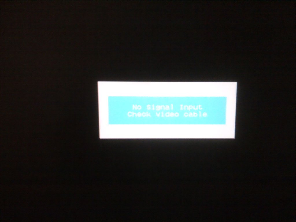

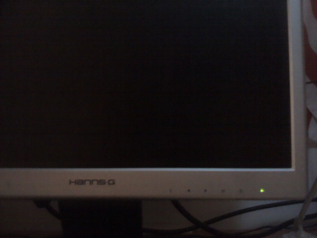

Sziasztok ! Először is Kellemes Ünnepeket ! Apumnál a Monitor olyat csinál hogy bekapcsolom a gépet és (először kb 5 perc után jelent meg a kép a monitoron),aztán következő bekapcsolás kb 10 perc aztán most van olyan hogy kb fél óra. Miután bejön teljesen normálisan működik minden.Először vírus+spy ilyesmire gyanakodtam.( de nem). Aztán VGA kábel csere,aztán egy másik Monitor de ezeknél mind normálisan működött minden. Mi lehet a monitorral szerintetek? Felrakok két képet (ez a fajta monitor),ja és érdekes mert ha be lett kapcsolva a gép és ugye a képernyőn nem jelenik meg semmi akkor ha a gépből kihúzom a VGA kábelt akkor a Monitoron kiírja a második képen látható feliratot.(tehát hogy csatlakoztassam a kábelt).Szóval próbálom összerakni a képet magamban de nem értem. Valakinek valami ötlete? Üdv.
(#) Szebence válasza vladcepes hozzászólására (») Dec 24, 2011 /
Próbáld ki másik videókártyával a monitort.
(#) vladcepes válasza Szebence hozzászólására (») Dec 24, 2011 /
okés én is erre gondoltam csak szerezni kéne egyet.

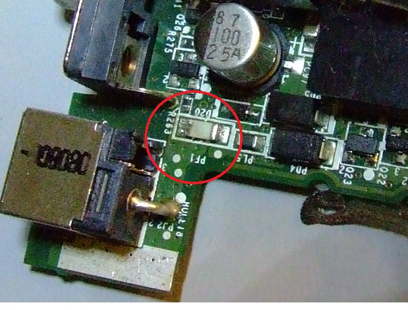

Egy notebook alaplapon ez szerintetek mi lehet? Van rajta egy 5-ös szám. Ha ezt átkötöm akkor működik hálózatról a gép, amugy nem.
(#) mizsei.robi válasza izsob hozzászólására (») Dec 27, 2011 /
Ez valószinüleg egy biztosíték. Helyettesítsd egy 5A üvegbiztositékkal.
(#) belfi2 válasza dzsanni94 hozzászólására (») Dec 27, 2011 /
Egy SMD ellenállásnak látszó alkatrész.Az értéke 0 ohm ,a huzalozás átkötésére szokták alkalmazni na meg áram védelemre.Ha nincs megégett alkatrész akkor valószínűleg a RAM-ot ellátó power fet szakadt meg. De ehhez tudni kellene azt hogy melyik az, és hogy mennyit kellene rajta mérni.(A RAM modulokon rajta van)Szakember tudja javítani ,de valószínűleg a "gazdaságilag nem kifizetődő "kategóriába tartozik
izsob 1 jpg képén jobb oldalt láthatsz is egyet
(#) izsob hozzászólása Dec 27, 2011 /
Okés köszi szépen.
Biztosíték volt. Ahogy leforrasztottam a másikoldalán lehetett látni hogy megszakadt. Köszönöm a segítséget
