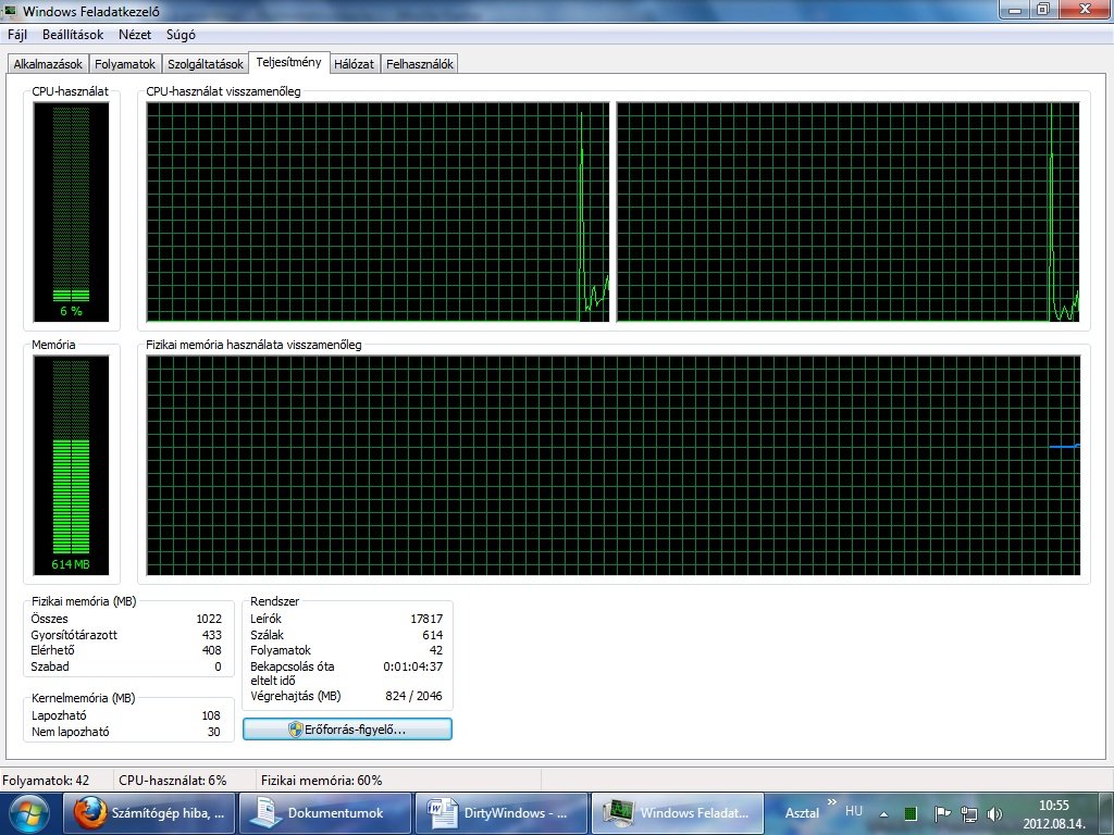

„Akad némi problémám.mégpedig egy ASUS P4P800VM/S lappal.
Proci: P4 2,8GHz 512/800 HT
RAM:4 x 256Mb PC3200 (egyformák dual-ban mentek)
Video kártya: Geforce FX 5600
HDD1: Hitachi 80GB IDE 7200/m 133 MB/s (6)
HDD2: WD 40GB SATA 7200/m 150MB/s (5)
Eddig XP volt rajta és kifogástalanul tette a dolgát.Most tettem rá egy Win7 Professionalt,(a VGA Vista drivert kapott és megy megy vele az AERO is) és letérdelt.”
A változás illetve változtatás annyi hogy kipróbáltam a teljesítményre kihegyezett majd a Windows állítja be lehetőségeket,a speciális beállításoknál. Semmi javulás.Leszedtem néhány szolgáltatást is (Táblagép összetevők,Windows deefender, valamint az indexelő szolgáltatást is kigyomláltam.) de számottevő javulást nem vettem észre.Még mindig lassú, akadozó mind a játék,mind a mappabeolvasás.A RAM most kb 50%-60% ban foglalt.

Egy giga ram + win 7-től ne várj nyodát! Ha már win 7, akkor miért nem valamelyik home kiadás?
(#) belfi2 válasza Hofi Peti hozzászólására (») Aug 14, 2012 /
Más fórumokon olvasva (de nem megerősítve) elég jól muzsikál még az Ultimate is.Akárhogy is azért egy XP-n futó játéknak ami ráadásul nem is települ illene szépen futni.
A Proff és a Home proff között nincs sok különbség,és vissza is lehet butítani.A telepítések mérete közt nem lesz különbség csak a gyengébb verzióban nem indulnak el a szolgáltatások.
(#) Gabó válasza belfi2 hozzászólására (») Aug 14, 2012 /
Javaslatom, hogy win7et ne használj ekkora gépen, vagy vegyél bele min +1giga ramot. Akkor a játékok is jobban fognak menni.
(#) sastas01 válasza Gabó hozzászólására (») Aug 14, 2012 /
Win7 tudatommal 2 giga ram alatt települni sem szeret. Egyébként ahogy látom, mind a 4 ramslotot kihasználja, így teljes cserével tudná csak orvosolni. (legalább 2x1 giga párban)
Ha laposról van szó, akkor inkább tegye vissza azt az xp-t.
(#) belfi2 válasza Gabó hozzászólására (») Aug 14, 2012 /
Volt már benne 1 GB + 3x256, de nem igazán változott.Nem tudom mi lehet az oka de pl ha egy olyan lemezt beleteszek a meghajtóba amin programok vannak kell 15-20mp mire felismeri, hogy mi micsoda. Csináltam teszteket és érdekes módon a RAM használat nem szökik az égbe,de nem is megy rendesen.

Igen a CD-DVD meghajtót értem alatta.Valóban, igen lassan pörög fel a cucc de nem csak az a hiba hanem a fájl felismerés.Ki írja hogy mi van a lemezen a (fájlok nevei) aztán jön hogy" XY nem válaszol". Majd eltelik 15-20 mp és akkor kezdenek az ikonok megjelenni a programok nevei előtt.Azzal is tisztában vagyok hogy a videokártya nem igazán Win7 de azért önmagát vinnie kellene, ráadásul úgy hogy majdnem minden megjelenítési extra funkció ki van kapcsolva.Bővebben: Link
Vissza tettem az XP-t csak most nincs így Win7 mert a laptopot eladtam. Van egy 1GB RAM-om megpróbálok szerezni még egyet hozzá és egy jobb videokarit,de egyenlőre marad az XP.
