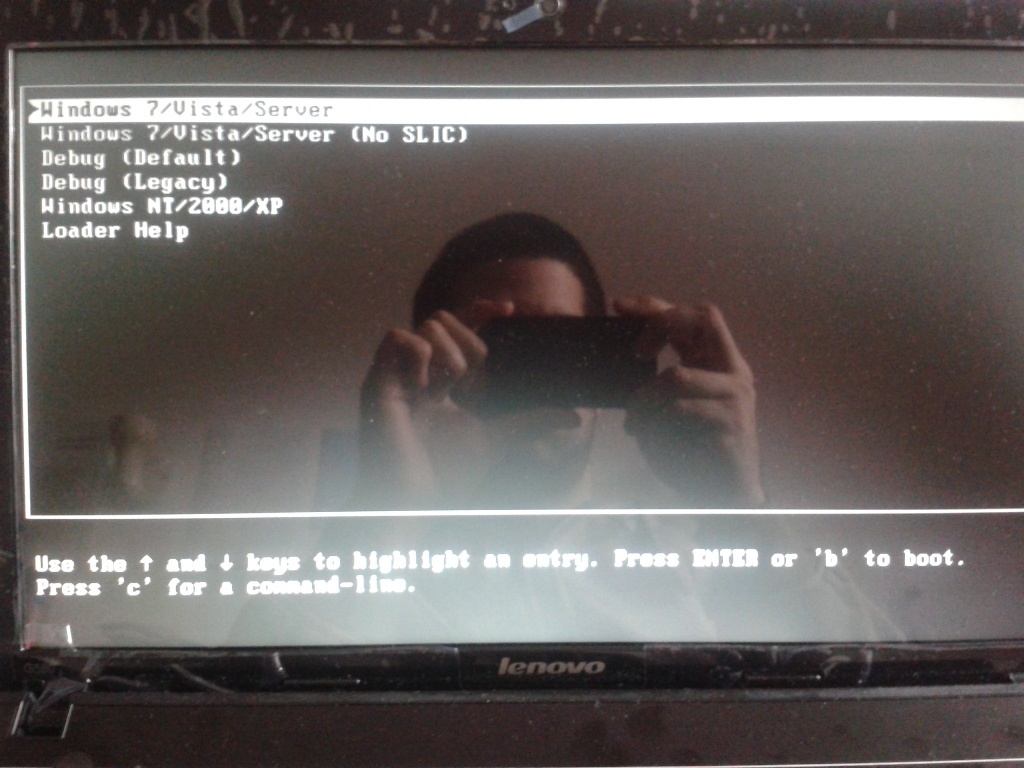

Számítógépes problémám van, ugyanis telepítettem egy Windows7 ultamate-t a számítógépemre és induláskor mindig feldob egy számomra ismeretlen boot képernyőt amit nem tudok eltüntetni. Valaki tud segíteni, hogyan tudok tőle megszabadulni?
Lefényképeztem magát a boot menüt. Itt egy fénykép, ha berakom a windows lemezt és megnézem a partíciót és még egy kép azokról a menükről ahol próbáltam beállítani a windowson belül a boot-olást. Érdekes, hogy ő is úgy látja, hogy csak 1 windows van a gépen, ami igaz is, de ezt a képernyőt akkor miért dobja fel minden alkalommal?

(#) bankimajki válasza Gery hozzászólására (») Dec 8, 2012 /
A csatolmányt telepítsd fel. És értelemszerűen állítsd be a dolgokat.
