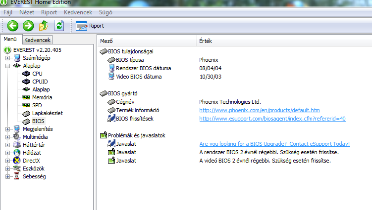

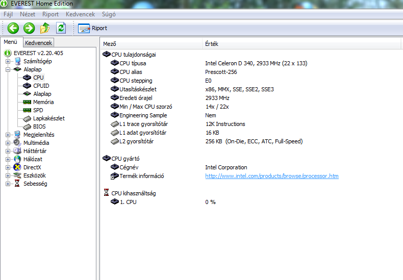

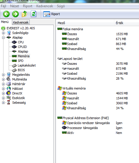

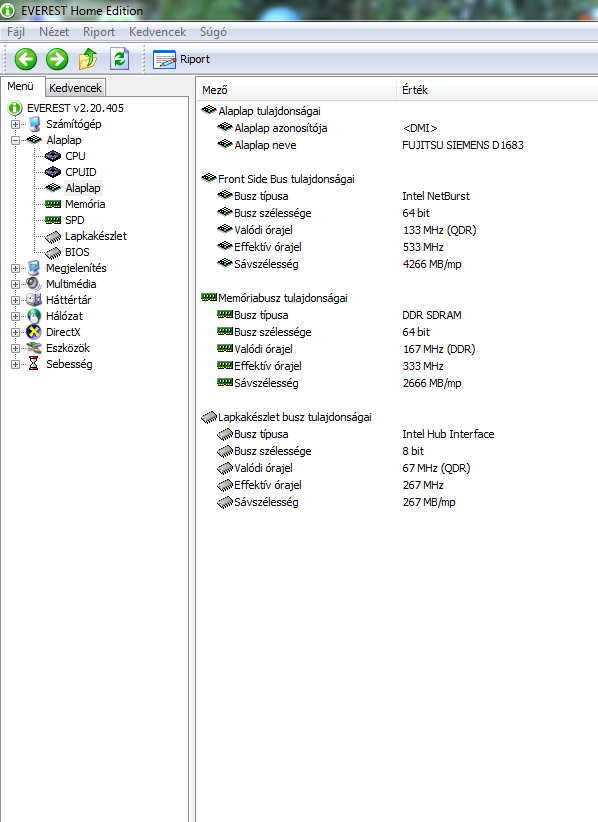

(#) vladcepes válasza Mengyán hozzászólására (») Feb 4, 2013 /
Szia! Ahhoz el kell mennem hozzá megint(amit a héten valamelyik napra tervezem) hogy képernyőmentést csináljak.Max van a telomon amit csináltam Everestel ha esetleg pont a lényeg benne van,azért feldobom azt,majd megírod hogy ez elég vagy sem.

(#) Mengyán válasza vladcepes hozzászólására (») Feb 4, 2013 /
Váóóóó, Prescott Cerka! Ez jó hír. Valószínűleg jó lesz bele a 3GHz-es Prescott proci. Ráadásul az az olcsóbb.
Igen, az első link. De jó, hiszen működik, meg van kép, stb. Sőt, még jobb, is mint amire számítottam. Ugyanaz a Prescott mag van benne, mint a 2000-es prociban. Közben nézelődök a neten a Prescott után, és eddig annyit találtam, hogy szidják, mert a 2.8-as procit csak 3.5GHz-ig lehet tuningolni, míg az ugyanolyan sebességű, de korábbi Nortwood-ot 3.75-ig. Meg nagyon melegszik. De az most úgysem számít, legföljebb kevesebb lesz a gázszámla.
