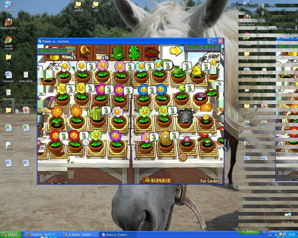

Valamelyik számítógépes témában valakinek volt hozzászólása, hogy tévesen töltődik be a grafikus kártya "inicializálása". Nem jó felbontásban, helytelen képre lett reagálva.
Tesóm gépén alaplapra integrált grafikus van. A kép jobb és bal szélét felváltva megcsíkozza. Amennyit jobbról, ugyanannyit balról is. Szerintem itt is valami beállítási hiba lehet. Valaki tudja merre kell keresgélni? A programokat egyik felében használva nincs gond, de a "játék" még középen is becsíkozott széllel bír. BIOSt próbáltam, ott nincs ilyen gond.
RAM már lett cserélve (más okból), kijelző szintén. PrintScreenel van a kép, ezt így küldi ki.

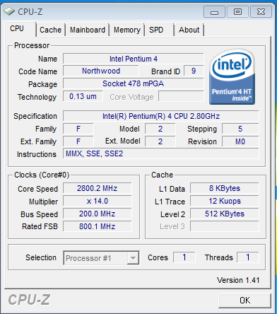

Szereztem egy P4 2,88GHZ/512/800 ast ezt raktam bele. Egész jónak tűnik. Most telepítettem a drivereket amivel még el voltam maradva és valami úgy bezavart neki hogy kiakadt, az egért lehetett mozgatni de csak annyi. Aztán csökkentett módba visszaállítottam egy korábbi driver telepítéshez de mikor újraindult ugyan az a mese volt. Gondoltam visszaállítom az XP-re mivel a wincseszteren van egy XP mentésem NortonGhost-al de amikor Boot-oltattam a NortonGhost CD-röl mind azt írta ki hogy a Windows nem lett megfelelően leállítva így felkínálta a Csökkentett módot meg a normál módot meg amit ilyenkor szokott Még ilyet nem láttam.

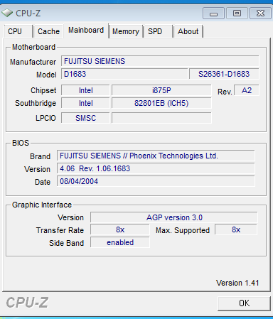

Bementem a BIOS-ba PhoenixBios van rajta de ha meg veszek sem találok benne Hardware Monitor-t ,a Hiper-Threading Disabledre van téve így kell? Üdv.
(#) Mengyán válasza vladcepes hozzászólására (») Feb 8, 2013 /
Töltsd le a CPU-Z programot, az megmondja, hogy támogatja-e a HT-t. Kellene.
(#) vladcepes válasza Mengyán hozzászólására (») Feb 8, 2013 /
Okés máris és akkor utána berakom a képet ide.
Hol látom hogy támogatja e vagy sem? Ha jól emlékszem akkor a biosba ott lehet állítani Enabled-Disabled-ra. Most Disabled-en van ahogy írtam.
(#) Ge Lee válasza vladcepes hozzászólására (») Feb 8, 2013 /
Ne ezt töltsd le hanem az Aida64-et (2.50-es vagy újabb verziót, serial-t is találsz hozzá a neten), az minden adatot kiír a teljes hardverről. Egyébként az ilyen újraindításosdit hardver probléma szokta leginkább okozni.
(#) kadarist válasza vladcepes hozzászólására (») Feb 8, 2013 /
Most nem támogatja, mert látod, hogy Cores=1 Threads=1.
