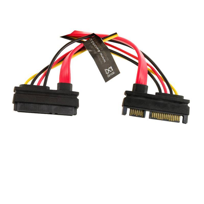

(#) lacek29 hozzászólása Szept 17, 2013 /
Sziasztok.Az lenne a kérdésem,hogy egy asztali gép HDD-je a mellékelt képen látható csatlakozóval,működne egy Netbook-ban?Itt leginkább a tápfeszültségekre gondolok,mivel hogy a laptop HDD +5V-al működik,az asztali gépben lévő pedig 5 és 12V-al.
(#) pittti válasza lacek29 hozzászólására (») Szept 17, 2013 /
Ha a 12V hozzávezetése megoldható, akkor elvileg működhet. De nem tudod beépíteni, mert fizikailag nem fér bele - szóval elég furcsán fog kinézni.
Ha csak a tárolókapacitása kell, akkor a legegyszerűbb ha veszel hozzá egy USB házat (ebben a tápellátás megoldott, mert saját tápegysége van), ráadásul így mobil lesz - bármelyik gépen használhatod.
(#) lacek29 válasza pittti hozzászólására (») Szept 17, 2013 /
Nemszeretném beépíteni.Csak kiszeretném próbálni,hogy egyáltalán működik-e ez a netbook.Az eredeti HDD tönkrement benne,és sajnos csak ez áll rendelkezésemre.
