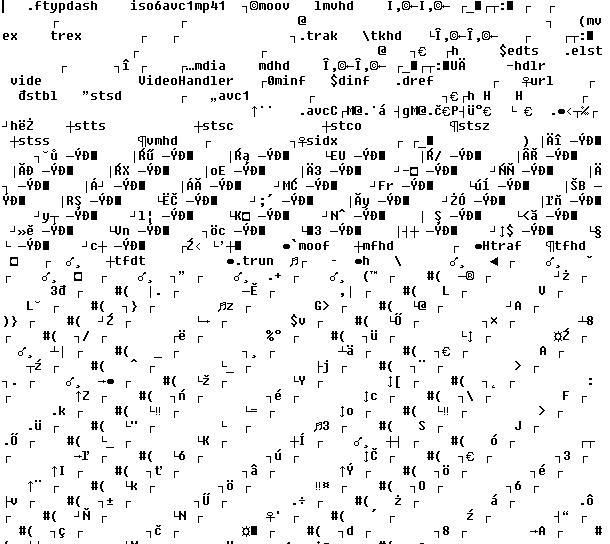

Van egy program - RealDownloader - mellyel filmeket és videókat tudok letölteni. Újabban a letöltött fájlok .dash kiterjesztéssel jelennek meg, és eddig egyik lejátszó sem tudta kezelni. A lejátszóknál csak hang jelenik meg, de a kiterjedésből látszik, hogy teljes a fájl.
A segítségeteket szeretném kérni, mert találtam ugyan konvertáló programot, de a NOD vírushibát jelzett.

Letöltöttem a VLC playert, telepítettem, beállítom a "minden fájl" megnyomom a lejátszás gombot, egy sec-ra kiírja a címet és a kiterjesztést, aztán semmi. Mi lehet a baj?

(#) orizon válasza dposa hozzászólására (») Szept 23, 2013 /
Nekem pár nappal ezelőtt volt gondom a Realplayerrel.Már úgy volt, hogy jövök ide tanácsot kérni, de megoldódott a problémám.Szerintem ugyan az lehetett a gondom nekem, mint neked.Viszont, nálam mindent amit letöltött azt MP4-ben töltött le (de mégsem abban) és semmi nem játszotta le. Még van azokból a fájlokból amit így töltött le . MP4 a kiterjsztése, de mégsem az...Íme:
Viszont én annyit csináltam, hogy letöltöttem a leg újabb Real verziót és most az megy.Idáig tölt rendesen.

(#) dposa válasza Hx-2 hozzászólására (») Szept 24, 2013 /
A .dash kiterjesztést azok a filmek kapják melyeket nem nézem meg azonnal, hanem elrakom későbbre. Ha nem töltöm le, kivétel nélkül mind megnézhetők.
