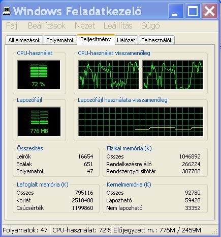

(#) nagym6 válasza pittti hozzászólására (») Okt 2, 2013 /
Elfelejtettem írni, ez a kép (feladatkezelő) egy HD video lejátszása, ezt régebben akadás nélkül tökéletesen vitte ugyanez a hardver. De biztosan kevés az 1GB ha mondod, én nem értek hozzá. Automatikus indításnál ki van véve szinte minden.
Köszi.
(#) pittti válasza nagym6 hozzászólására (») Okt 2, 2013 /
Nem kell ehhez különösebben érteni. Nézd meg a képeden jobboldalt a legfelső számot, ez a rendelkezésedre álló fizikai memória. Baloldalt alul pedig a csúcs, illetve az aktuális memóriahasználat értékei vannak.
1 Giga memóriához általában másfél Giga swapfile tartozik, ennek a kiírása (cseréje) percekig is eltarthat.
(a fizikai memóriát 70%-nál jobban nem illik kihasználni, ha ennél nagyobb az igény akkor bővítés)
