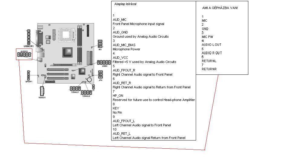

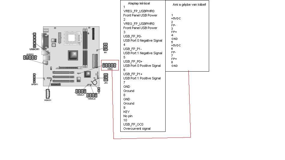

(#) csabii hozzászólása Okt 3, 2013 /
Remélem tudtok segíteni nekem nagyon fontos lenne!
a problémám a következő van egy ECS l7vmm2 V2.0 alaplapom és nem tudom az előlapi usb-t és az audio-t bekötni mellékelek 2 képet hátha többet segít.
A Válaszokat előre is Köszönöm!

(#) sastas01 válasza csabii hozzászólására (») Okt 3, 2013 / 1
Gondolom azért akadtál el, mert nem a közösített fajta csatlakozó van rajta, hanem amit egyesével vagy párosával kell összedugni.
Hanghoz: 1-1, 2-2, 3-3, 5-5, 6-7, 9-4, 10-6.
USB hez : 1-1, 2-5, 3-2, 4-6, 5-3, 6-7, 7&8-8
De elvileg lennie kéne közösített csatinak(legalább az USB-hez) ami a "key" pin állása miatt csak 1 féle képpen tudsz csatlakoztatni.
Valahogy így kéne, hogy kinézzen.
A hozzászólás módosítva: Okt 3, 2013
(#) csabii válasza sastas01 hozzászólására (») Okt 3, 2013 /
Kösszi a választ!
igen egyesével kel összekötni! nekem is könnyebb lenne ha olyan lenne mint amilyen a képen van amit linkeltél! ahogy lesz időmrá összekötöm ahogy írtad remélem jó lessz!
mégyszer kösszi!

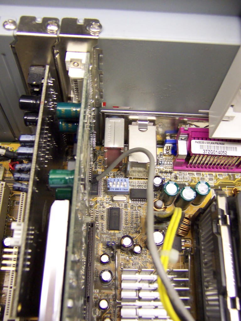

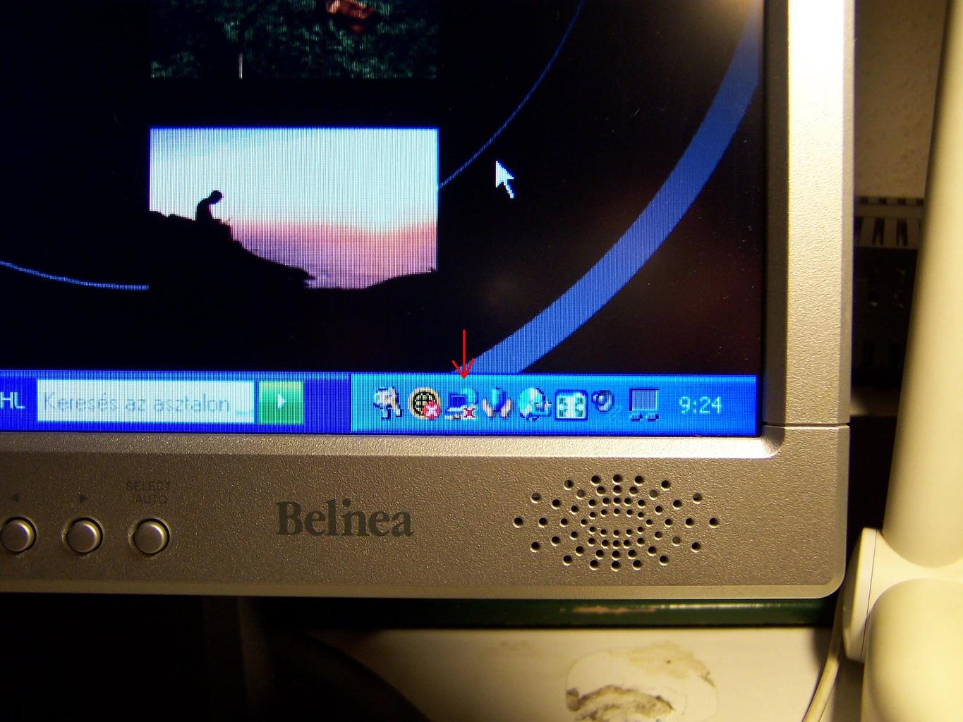

(#) mraulajos hozzászólása Okt 5, 2013 /
Kaptam egy régi gépet, ez az alaplap van benne. Minden oké, csak nem tudok rácsatlakozni az internetre. A képernyő alján nyíllal jelöltem, folyamatosan ott van a kis x, hogy nincs egy kábel csatlakoztatva. Másik gép tökéletesen működik a vezetékről. Mikor bedugom a gépbe a csatlakozót, az aljzaton kigyullad egy kis zöld led, majd egy sárga is mellette elkezd villogni, majd világítani. Látszik az alaplapon egy 5 funkciós BIP kapcsoló, annak van köze ehhez, vagy az más hová funkcionál.? Esetleg a BIOS ban van valami elállítva? Ha igen, mit állítsak, illetve nézzek meg? Köszi!
(#) tiggersoft válasza mraulajos hozzászólására (») Okt 5, 2013 /
Az a két DIP kapcsoló sor a processzor FSB-jét és szorzóját(és ezzel az AGP/PCI sebességét) állítja tehát a problémához nincs köze.
Én kipróbálnám egy másik hálózati kártyával, lehet akár "félholt" is ami benne van.
(#) mraulajos válasza tiggersoft hozzászólására (») Okt 5, 2013 /
Az melyik is?
(#) tiggersoft válasza mraulajos hozzászólására (») Okt 5, 2013 / 1
Egy PCI-os hálózati,LAN...kártya bele. Annyi neve van már. A lényege, hogy PCI-os legyen és RJ45-ös csatlakozója. De akár USB-s is szóba jöhet, mert az is olcsó.
A hozzászólás módosítva: Okt 5, 2013
