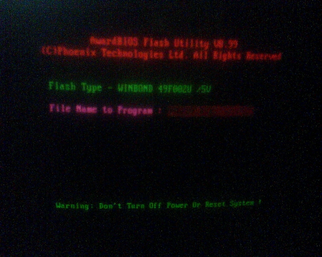

Na csináltam egy rendszer lemezt windowsossal, (a progid mar nem ismerte fel a floppyt) , majd rámásoltam azt a 3 fajt amit mondtál , felül írtam az egyiket, betettem, csinálgatott valamit , most zöldell azt írja "
Warning: Dont turn off power or reset system!
Meddig varjak , az alsó ablak eltűnt ahova a menteni kívánt fájl nevet adta.
Flash type -WINBOND 49F002U/5V
Es nem csinál semmit a floppy , vagyis nem forog .
A hozzászólás módosítva: Nov 29, 2013
(#) laszlo raduj válasza laszlo raduj hozzászólására (») Nov 29, 2013 /
Mar csak az az ablak aktív ahol azt írja:
File name to program: 040203.bin az alsó vonal pilogtat.
(#) Ktulu válasza laszlo raduj hozzászólására (») Nov 29, 2013 /
Azért írtam, hogy azzal a programmal formázd. Kár kínlódni hibás floppyval.
A másodszor belinkelt UniFlashes csomagot kellett volna a lemezre tenned, és without bootblock opcióval próbálkozni.
köbzolinak igaza van, így nem fogunk zöld ágra vergődni.

Pirossal nem írta, hogy Program Flashing Memory, és szürke alapot zölddel töltött fel?
(ha a Num Lock nyomogatásra sem villog a Num Lock LED, akkor lefagyott)
(#) laszlo raduj válasza Ktulu hozzászólására (») Nov 29, 2013 /
Nem töltött semmit, és nekem biosba soha nem megy a számos része a billentyűnek , úgyhogy nem tudom azt megnézni.
Így nézett ki az előbb a képernyő amikor mondtam hogy nem csinál semmit.
