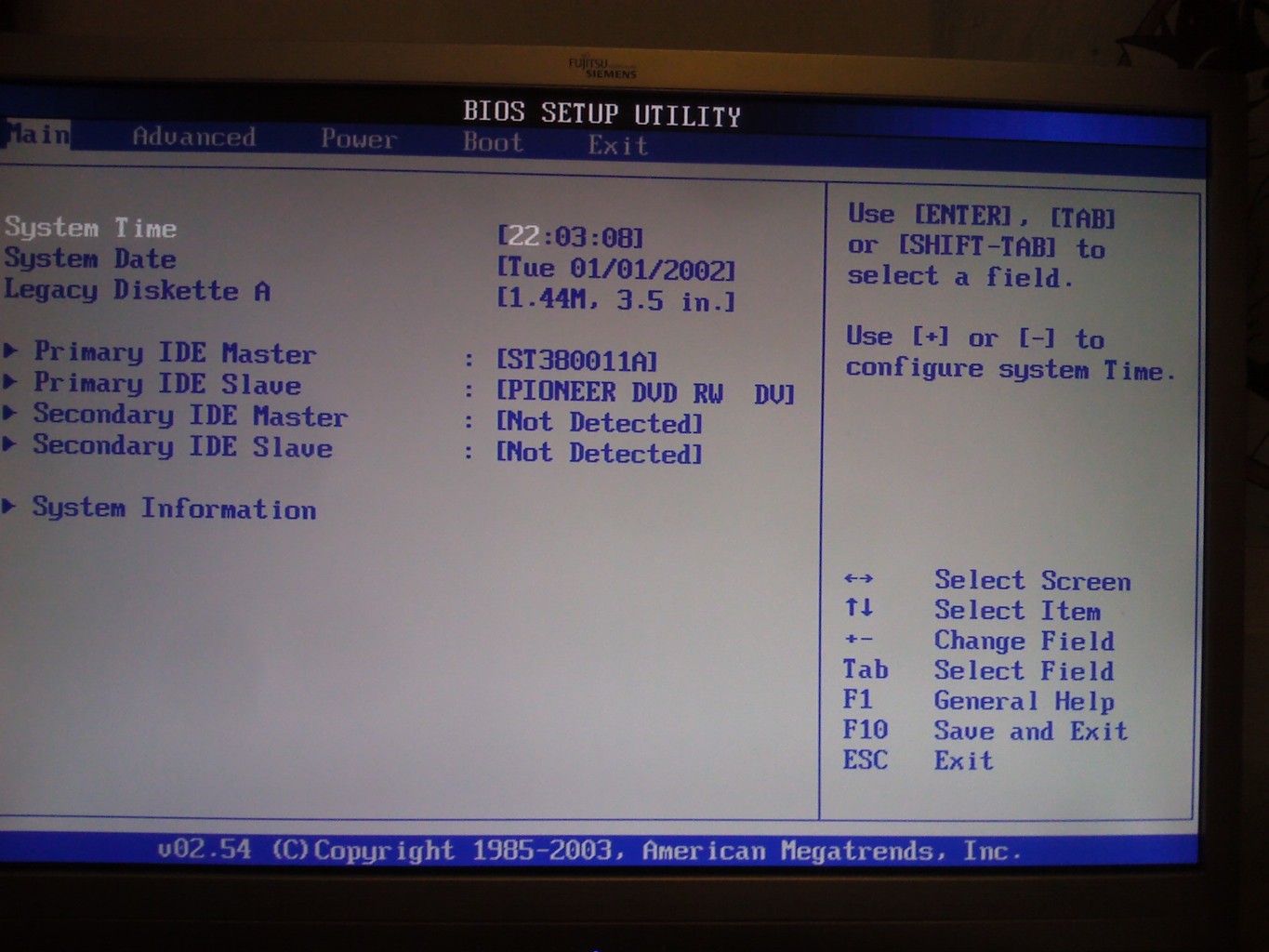

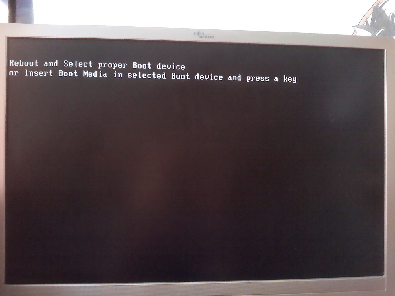

Sziasztok! Van egy asztali gépünk,Windows7-rajta. Működőkepésen lett leállítva. Törölve nem volt belőle semmi mert úgy van beállítva hogy telepíteni,törölni ne engedje másnak.
A bekapcsolásnál a fekete képernyő(most szóról szóra nem tudom) és hogy tegyem be a windows CD-t javításra. Nos itt kezdődtek a problématikák. Berakom a Cd-t de nem bootol be cd-ről- vissza dobta ugyan azt a képernyőt. Gondoltam baj van a cd-dvd íróval. A biosba ott van látja.
Ide (Primary)I-re csatlakoztatva egy kábelen Vincseszter Master, -az író meg Slave módba. A Bios ezt mind látja. F8-al beállítva hogy honnan Boot-oljon ugyan az a hiba a kijelzőn. Kicseréltem egy másik íróra azzal ugyan az a hiba. Kicseréltem az IDE kábelt is. Aztán raktam úgy hogy Primary-ra (IDE I) Master a vincsesztert, Secondary (IDE II) re az Írót. Kicseréltem az alaplapon az elemet.
Kiszedtem a memóriákat, egyesével próbálva. Az üzenet még mindig ugyan az.

(#) vladcepes válasza vladcepes hozzászólására (») Márc 22, 2014 /
Itt van róla egy kép is.

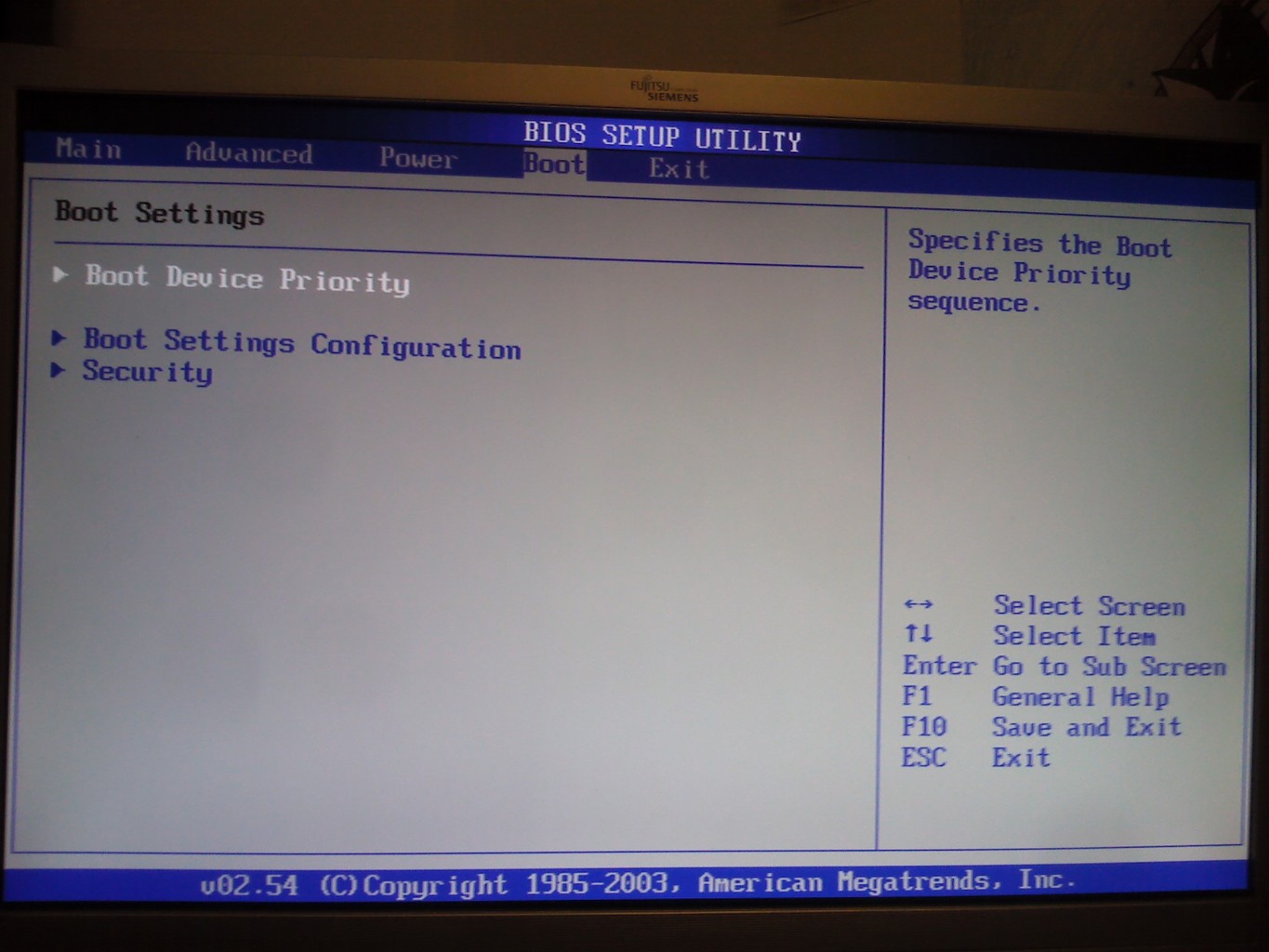

(#) Leraz válasza vladcepes hozzászólására (») Márc 22, 2014 /
A BIOS-ban állítsd be az optikai meghajtót mint elsődleges boot eszközt,hogy a lemezről tudjon tölteni.

(#) vladcepes válasza Leraz hozzászólására (») Márc 22, 2014 /
Na itt vagyok,rakok fel képeket.
Aztán F10 de ugyan az a hiba. Máshol is be kéne még valamit állítani?
(#) Gombszem válasza vladcepes hozzászólására (») Márc 22, 2014 /
„Máshol is be kéne még valamit állítani?”
A dátum 2002. Ehhez mit szól a W7? Mert ha nem tudja értelmezni, az gond lehet.

(#) belfi2 válasza vladcepes hozzászólására (») Márc 23, 2014 /
Próbáld a CD-DVD meghajtót külön ide mesterbe állítani.(Másodlagos ide mester)

(#) vladcepes válasza ktamas66 hozzászólására (») Márc 23, 2014 /
Ha ezt csinálom akkor egyet pörög a cd majd kiírja ezt.
(#) ktamas66 válasza vladcepes hozzászólására (») Márc 23, 2014 /
Lehet nem jó a boot CD-d. Ha más bootolható CD-ről működik, akkor valószínűleg a CD lemez nem jó.

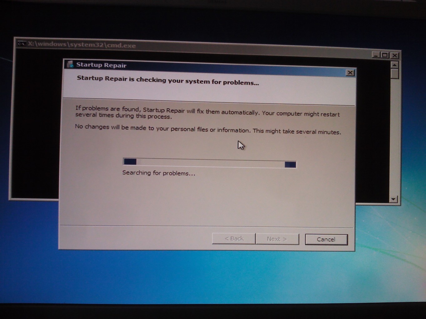

Van Windows 7 helyreállitó cd most az van bent kb 10 perce. meddig tart majd kiderül és ìrok.

(#) vladcepes hozzászólása Márc 23, 2014 /
Hm ,nem hozta helyre. Pedig már nem egyszer csináltam ilyet. Most visszagondolva az egészet,a cd ezek szerint hibás. (mármint a Windows7) , azt amit most beraktam a helyreállító cd ez végig futott rajta de nem javított semmit ezek szerint,mert a probléma ugyan az.
De jó hogy legalább be boot-ol. Most írok ki egy dvd-re Win 7-et . Csak ami a gépen volt az meg bumm. (igaz nem voltak rajta nagyon fontos dolgok-gyerek játszott vele).

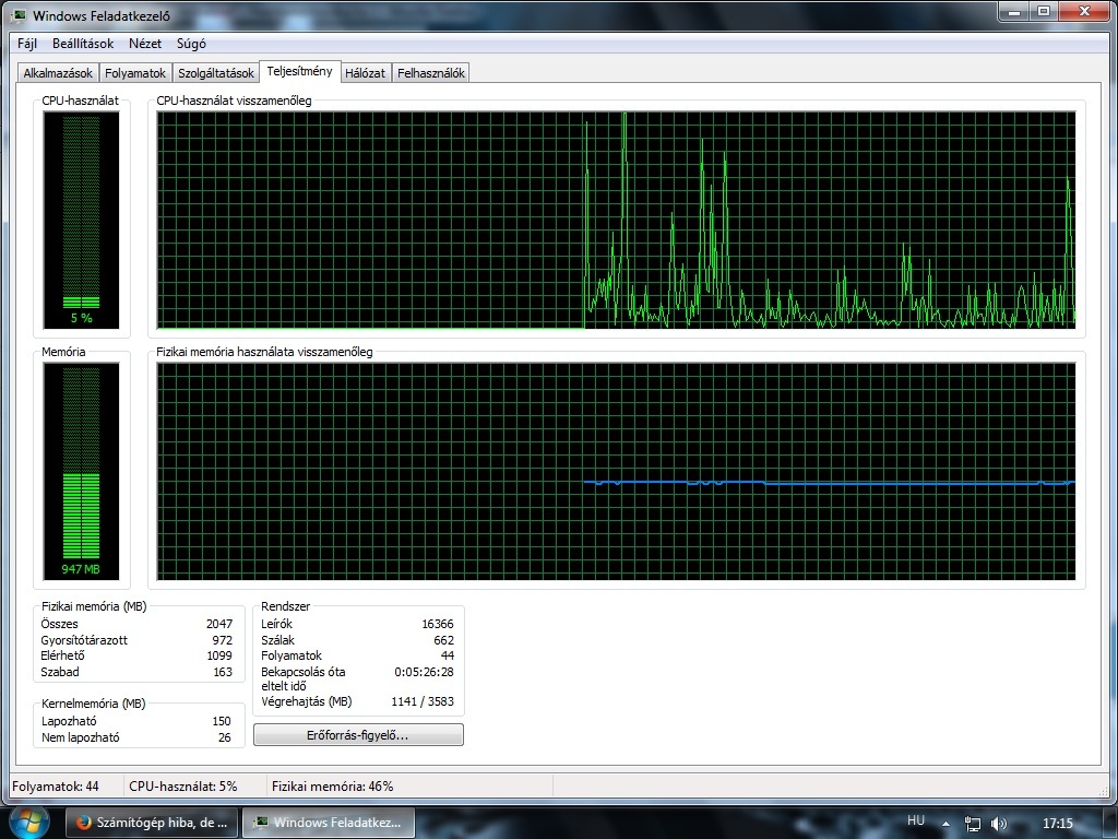

Mekkora egy gyári XP proff SP3 telepítő mérete?

(#) belfi2 válasza (Felhasználó 13571) hozzászólására (») Márc 23, 2014 /
A Win 7 az ilyen . Nálam is 900 MB felett van ha megy a böngésző. Pontosan a feledatkezelő ->Folyamatok , összes folyamat pipa. Ott megtalálod .Szerintem az normális.
(#) eSDi válasza (Felhasználó 13571) hozzászólására (») Márc 23, 2014 /
Ahogy előttem is írták, ez normális. Annyit még érdemes róla tudni, hogy ez a használt mennyiség nem a valós értéket mutatja, mert a Windows előre lefoglalja ezt a mennyiséget a programok és saját maga számára. Ha ezen felül még kell valamelyik programnak, akkor természetesen ezt kibővíti amennyivel kell.
