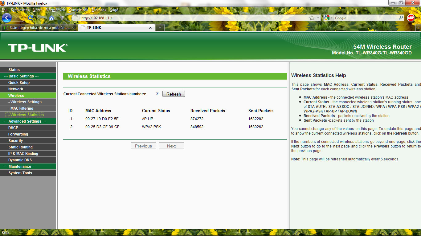

(#) hapro válasza patexati hozzászólására (») Ápr 13, 2010 /
Ha jól emlékszem a WPA2-t állítottam be de már több hónapja volt és nem emlékszem rá. Gondolom ezt is a router beállításoknál tudom megnézni...mindjárt utánna nézek.
szerk.: wpa-psk/wpa2-psk ez van beállítva.
Létezik még nálam wpa/wpa2, és sima wep
ezen kívül...ez azt jelenti, hogy valaki épp rám van csatlakozva?
Vagy ez a másik gépet jelöli, ami meg nincs még áram alatt sem, csak a lan kábel van bedugva a seggébe?
(#) patexati válasza hapro hozzászólására (») Ápr 13, 2010 /
Azt földi halandók nem igazán törik fel hacsak valamilyen fondorlatos módon nem szerezte meg a kulcsszót. Visszafejteni szinte lehetetlen még komoly hackereknek is! Azonban nemrégiben itt járt kémrepülőgépeknek nem akadály ez sem és ezt nem viccből írom!
Nagyon egyszerűen be tudod azonosítani ha megnézed a gépeid MAC címét! A DHCP-ben nézd meg ott mit ír hány gépet és a nevét! Halkan megsúgom én most is egy munkahelyi rejtett hálózatról írok mit felnyitottam pár hónapja de én a MAC címet és a gépnevet is megváltoztattam a gépemen és ha rámegyek nem írja ki új gépnek!
A dhcp-ben 2 gépet ír, az én két gépem...
És a wireless statistics-ben meg van egy olyan hogy: surrent connected wireless stations number ott meg 2 gépet ír, de abból csak az egyik az én MAC addressem. A másiknál meg valami más cím van, sőt a titkosítás beállításnál is az én címemnél van a wpa2-psk, a másiknál meg az az AP-UP ahogy láthattad a csatolt fileomnál.
Ez mi lehet?
A furcsa az, hogy a fogadott csomagok száma a received packets mindig megegyezik a saját MAC addressemnél lévővel.
Szerintem az a router MAC címe ha nincs klónozva! Nem igen ismerem azt a fajta routert de a DHCP-ben be lehet állítani meddig tárolja a feljelentkezett gépek adatait. Szerintem nálad semmi baj ha nincs a DHCP-ben más!
Az lehet.
Firmware Version:
4.3.7 Build 090901 Rel.61899n
Hardware Version:
WR340G v5 08118989
LAN
MAC Address:
00-27-19-D0-E2-5E
IP Address:
192.168.1.1
Subnet Mask:
255.255.255.0
Ezek szerint akkor az tényleg az övé.

(#) didyman válasza hapro hozzászólására (») Ápr 14, 2010 /
Az AP-UP az az eszköz maga, igen . Csatlakoztatott kliensként megjelenik, hiszen a hálózat része az eszköz maga is.
(#) hapro válasza didyman hozzászólására (») Ápr 14, 2010 /
Köszönöm mindenkinek az építő hozzászólásokat, most már legalább ennyivel is okosabb lettem.
