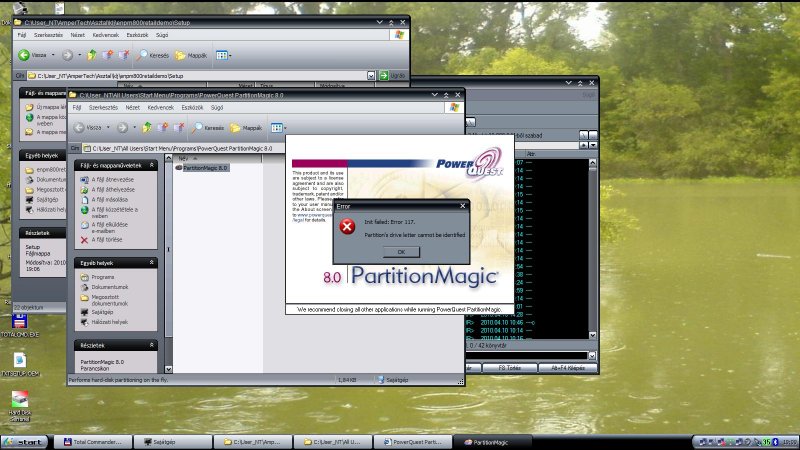

(#) _ampervadasz_ válasza bbb hozzászólására (») Ápr 10, 2010 /
Köszönöm szépen kipróbálom, remélem megoldja a problémát.

(#) _ampervadasz_ válasza greatman hozzászólására (») Ápr 10, 2010 /
Particiót szeretnék létrehozni, és ez az ami nem sikerólt, mert elindulásnál dobja ezt a hibát.
(#) greatman válasza _ampervadasz_ hozzászólására (») Ápr 10, 2010 /
Lemezkezelés ?
A windows saját lemezkezelőjével nem jó?
Futtatásba beírod: compmgmt.msc /s
Majd itt a lemezkezelővel tudsz partícionálni.
(#) abcdabcd válasza _ampervadasz_ hozzászólására (») Ápr 10, 2010 /
Ha a Partition Magic DOS-os bootolemezes változatát próbálod?, Illetve még érdekes ez mert Lenovo gépen láttam olyat hogy a gyári recovery partíció miatt valószínűleg, a p.magic azt mondta hogy hibás a p tábla javítsa-e, mondtam hogy ne, és akkor nem mutatott semmit a lemezen, elmenteni ezt a recovery partíciót is egy linuxos mentő szoftverrel tudtam csak (mondjuk a linuxos programra azért esett a választás mert ez az egy volt ami fel is ismerte jól a partíciókat illetve tudott hálózaton keresztül is menteni másik gépre de ez mondjuk már nem ide vág)
A windows os partíció létrehozással meg érdemes vigyázni mert ott alapértelmezetten "dinamikus" partíciót hoz létre és ha ezt az ember úgy hagyja erről elvileg "szeret" eltűnni az adat, bár hagyja létrehozás után konvertálni "alapvető"-vé és az már ok csak erre elvileg figyelni kell
