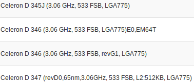

(#) golem hozzászólása Ápr 7, 2014 /
Vetem egy alaplapot Asus P5P800SE Ilyet ebbe Intel Celeron LGA 775 1,6Ghz proci van és ki szeretném cerélni nagyobra. Ebbe a labba jó lenne az én régi procim Intel Celeron LGA 775 3,06Ghz. A nagyobik proci mindenel erősebb mint ami benne van.
Várhatok némi gyorsulást ha ki cserélem a 2 procit?
Válaszotokat előre is köszönöm.
(#) JaniK válasza golem hozzászólására (») Ápr 7, 2014 /
Szia Dávid.
Az Asus honlapján, ahol a Te alaplapodról írnak, kattincs jobbfelul a support-ra, majd a CPU support-ra és megjelenik a lapodba rakható osszes Pentium és Celeron proceszor listája, ahol osszesen négy darab 3,06 MHz-es Celeron proceszor is fel van tuntetve.

(#) golem válasza JaniK hozzászólására (») Ápr 8, 2014 /
Kicseréltem a procit tegnap este müködik vele a gép win 7 fel ismerte és telepitete a drivert hozzá.
Most mikor bekapcsoltam a gépet akkor ki irta a boot képernyőn hogy CPU nCode Error mit jelent ez mit kel be állitani a biosba?
Köszönöm előre is a segitséget.
(#) golem válasza golem hozzászólására (») Ápr 8, 2014 /
Menéztem hogy mit ir a gép ki Intel CPU uCode loading Error ezt irja betöltéskor.
(#) didyman válasza golem hozzászólására (») Ápr 8, 2014 /
Azt, hogy az alaplap nem támogatja a CPU-t. Hardveresen tudja kezelni annyira, hogy elinduljon vele, de a BIOS a konkrét CPU-t (annak mikrokódját) nem ismeri. BIOS-t kell frissíteni.
