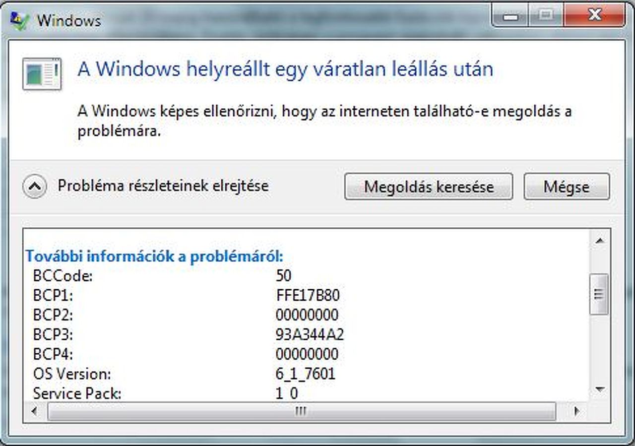

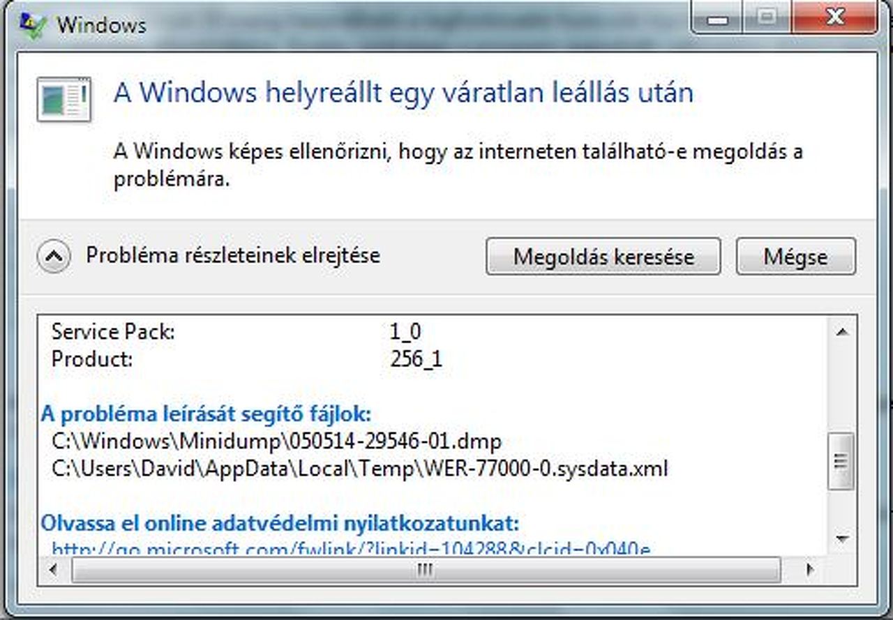

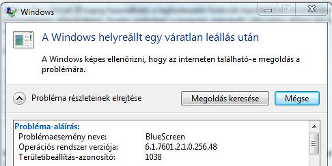

(#) golem hozzászólása Máj 5, 2014 /
Itt a teljes adat amit kékhalál után ir ki. Erre hozzászoláshoz válaszolok.

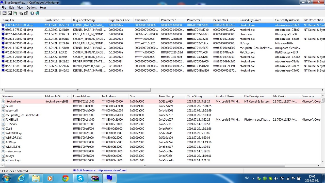

(#) didyman válasza golem hozzászólására (») Máj 5, 2014 /
Ugye, hogy területbeállítás a 1038. Az nem hibakód. A BCC (BugCheckCode) lesz az, 0x00000050h volt a kékhalál, ez elég általános hiba, memória, vagy egy ismert szoftveres hiba is okozhatja. A szűkítéshez szedd le ezt: Bluescreenview
Elindítod és végig tudod lapozni vele a kék halálokat. Ami érdekel, az a vörössel kiemelt sorok tartalma. Azok a fájlok a közvetlen érintettek.

(#) golem válasza didyman hozzászólására (») Máj 5, 2014 /
Ezt dobta a Bluescreenview.
A hozzászólás módosítva: Máj 5, 2014

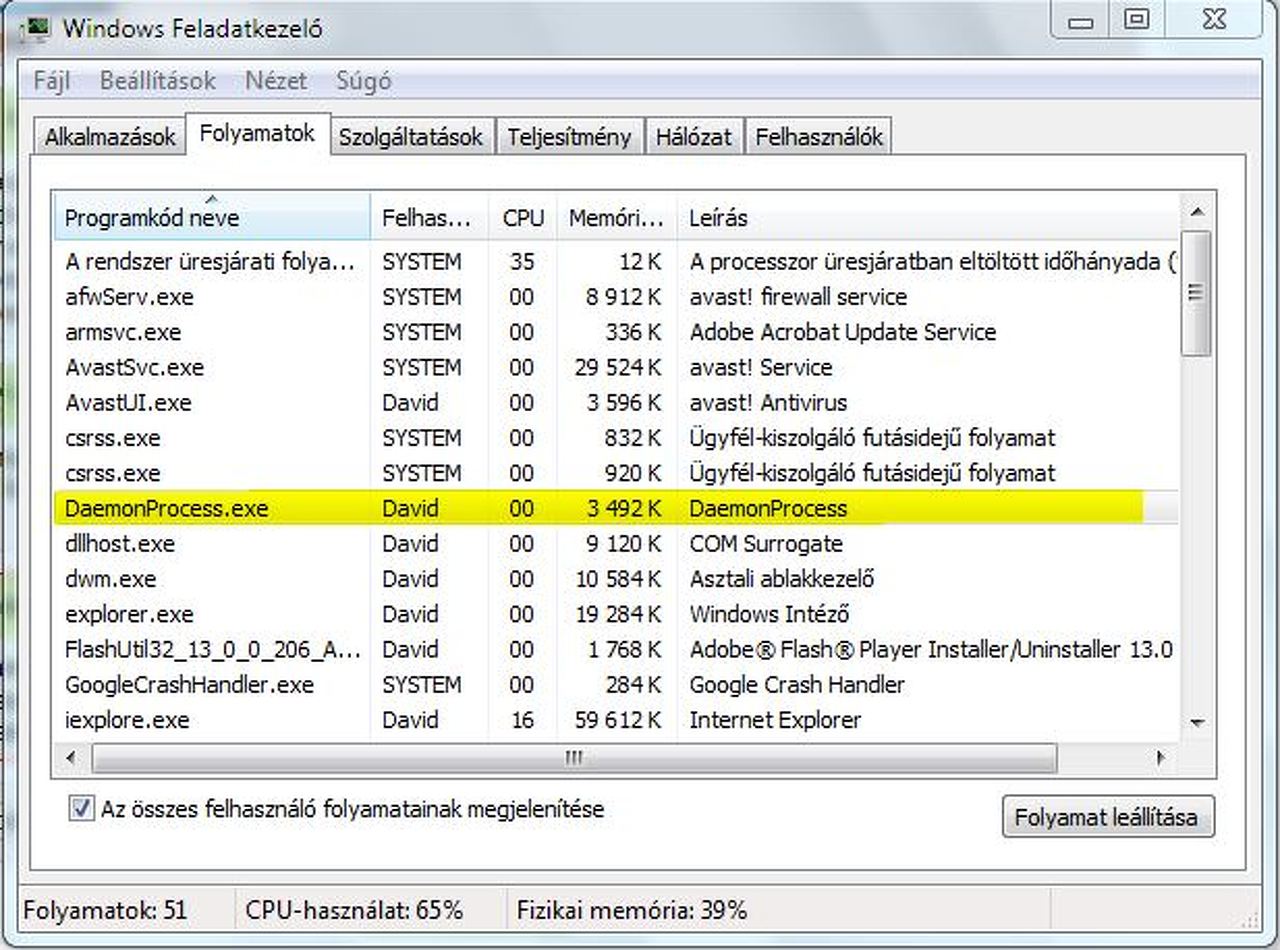

Skype kavar valamit mert ha ugy állitom le a gépet hogy fut akkor jön elő a hiba.
A feladat kezelőböl a daemon proces nem tudom kitakaritani mikor leálitom akkor visza rakja saját magát.
(#) mizsei.robi válasza golem hozzászólására (») Máj 5, 2014 /
A "Daemonprocess.exe" a mobogenie része. Ha kihúzod a webkamerát akkor is ugyanígy kékhalálozik?
(#) golem válasza mizsei.robi hozzászólására (») Máj 5, 2014 /
Be sincs dugva a webkamera.
A mobogeniet hogy tudom kitakaritani mert nincs benne a gépbe sehol csak a program files ba.
